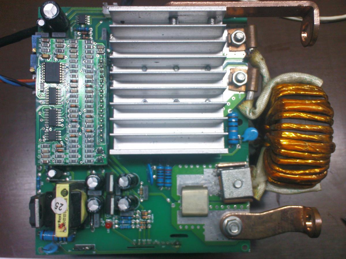

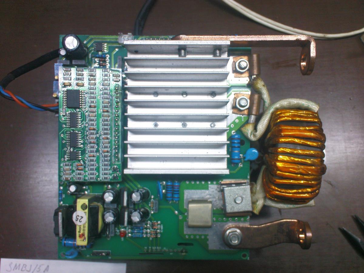

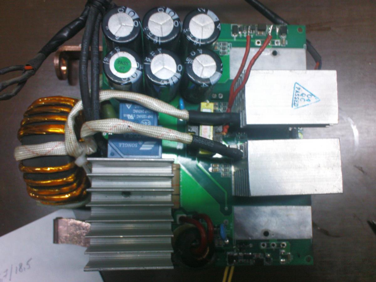

Фото внутренностей
Вот кишки этой крошки:
Вложение 3142Вложение 3143Вложение 3144Вложение 3145Вложение 3146
Как проявляет себя неисправность?
Нет напряжения на выходе, дежурка работает, сгорели супрессоры на двух IGBT вместе с 10 Омными резисторами которые стоят в затворах.Скорее после замены супрессоров и резисторов аппарат должен заработать.Супрессоры пока не нашел.Но схема нужна для большего анализа всего аппарата,особенно платы управления и опознавания смд компонентов. Да и вообще что бы была на будущее.
Да и еще.Сигнал ШИМа с платы управления тоже есть.

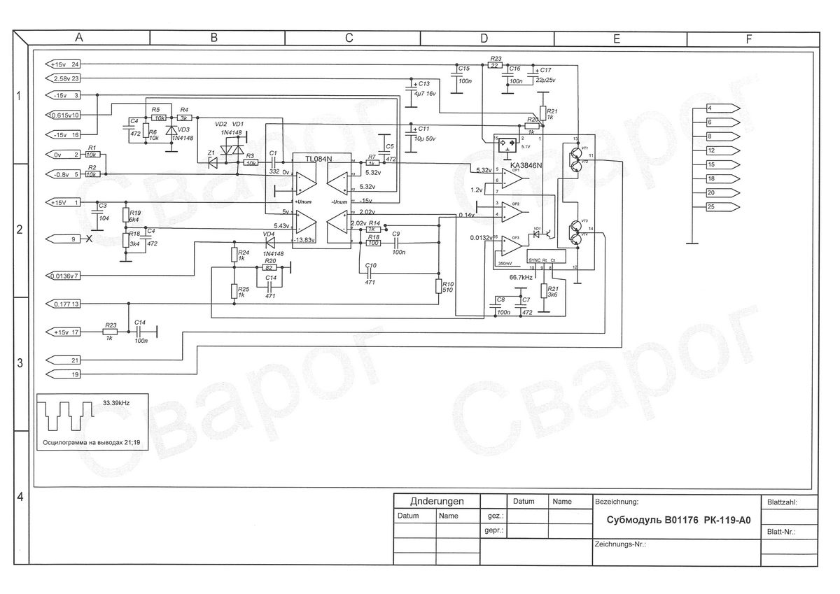

http://weld.in.ua/forum/attachment.p...7&d=1387477556вот здесь все промеряйте,токо без силовых транзисторов.вместо супресоров ставлю мощные стабилитроны.
Хочу уточнить вместо одного супрессора я так понимаю два стабилитрона направленных друг на друга катодами(как на обозначении супрессора). Стабилитроны должны быть 15 вольтовые с пиковой мощностью 600 ватт, короче по характеристикам как сами супресcоры? Насчет схемы спасибо, но мне удалось встретится с официальным представителем КАЛИБРа, и он мне пообещал завтра скинуть схему именно КАЛИБР MICRO СВИ-205ПН. Так что если надо могу поделится, а то на это чудо я так понял немного проблематично ее найти.
