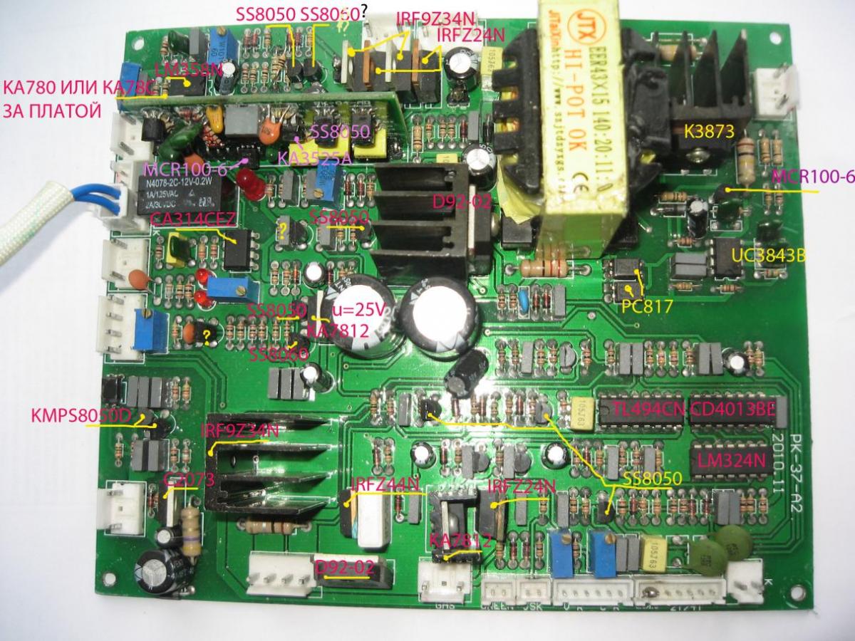

Ищу схему, не работает ручной режим.
Вложение 2669
Вложение 2669
На мастерсити есть ветка по данному аппарату.
Ветка есть - схем нет.
Насколько помню - режимы в управе переключает маленькая релюшка возле платы ШИМ.
Если сам переключатель MMA/MIG живой - копайте там.
ЗЫ. Схемы не имею, но пока она и не понадобилась ни разу...
То есть не включается вообще режим? Переключатель цел.
Узел ШИМ на этих аппаратах практически такой-же, как и на 3-х этажках типа САИ, Брима ( на форуме есть ссылки на схемы и ремонтились они не раз)
Отличие в следующем :
- в режиме ММА аппарат работает как стабилизатор тока
- в режиме п/автомата - как стабилизатор напряжения....
Управление м/схемой ШИМ 3525 ( на маленькой верт. плате) идет от м/с 3140 ( рядом на осн. плате)
Коммутацию обвязки 3140 осуществляет в т. числе релюшка, ну и часть м/схем возле 494-й .
Раз в одном режиме работает, а в другом - нет, значит на ноги управления 3525 приходит в одном случае разрешающий сигнал, а в другом запрещающий. Вот отсюда и "танцуйте" .
Ткните носом в схему пожалуйста, 3140 на плате вроде нету, на фото в первом посту все м/с подписаны. Сейчас посмотреть что на ногах у 3525?
Вверху слева ниже светодиода стоит СА 3140 EZ.
ка3525 напряжения относительно земли:
1-4.4в
2-4.7в
3-0
4-0.3в
5-2.3в
6-3.9в
7-0.6в
8-3в
9-4.3в
10-0
11-6в
12-0
13-12.5в
14-6.3в
15-13.3в
16-5.6в
м/с 3140
2-0.45в
6-0.05в
7-12в
На КА 3525 нужно смотреть импульсы осцылографом на выходе. Это 11 и 14 ножки.На 3140 6-я нога выход ,меряй в одном и другом режимах.Что там происходит?
