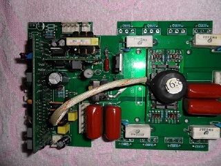

сгорел транзистор k3878 вся его обвязка в импульснике24V, востановил. где и какие осциллограмы надо замерить. схема от prorab forward160 miniMos не подходит видать чей то клон,c инвертором занимаюсь первый раз
Сделайте фото внутренностей сварки,и фото востановленой части дежурки,может опознается ваш клон.
Вложение 2450 вот он

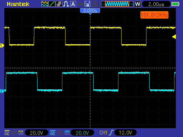

Вложение 2451 а это идушие на ТГР
Вложение 2452 вот он
Трехетажка типа САИ.Вы дежурку востановили?осцилограмма вроде как норма(привык к обычному осцилографу
Вот но без дежурки.на работе есть полная но на бумагеhttp://valvolodin.narod.ru/schems/sai200.djvu
