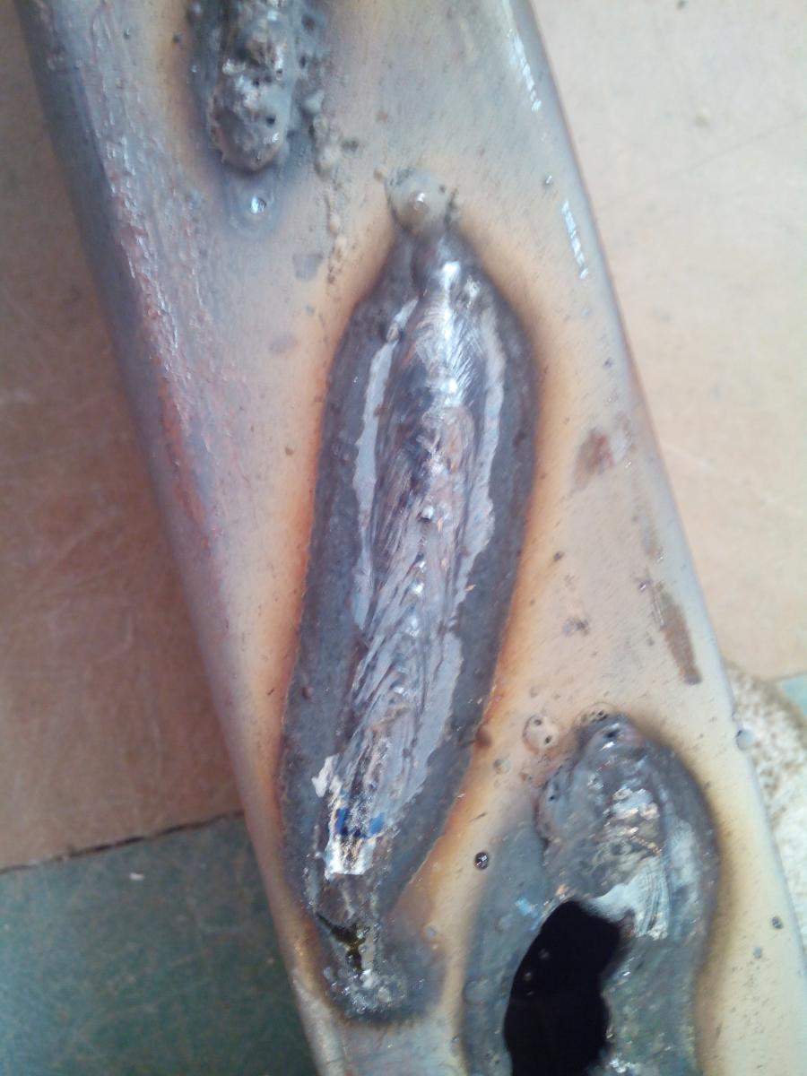

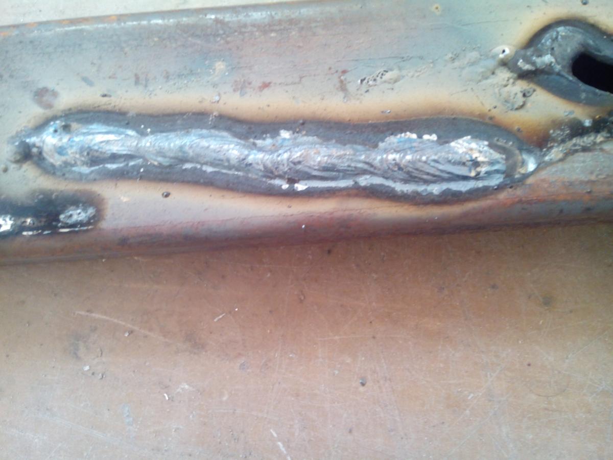

Проверил как варит ВД-160 УОНИ. Каких то проблем не обнаружил. Варил на обратной полярности электродами диаметр 3 мм, производства Плазматек и диаметром 5мм производства БАДМ. Электроды минимум 3 года лежалии в неотапливаемом помещении. Варил на квадратной трубе с толщиной стенки 2,5мм.
Вложение 4078
Электрод 3 мм, напряжение сети 220В, положение ручки переменного резистора 90А
