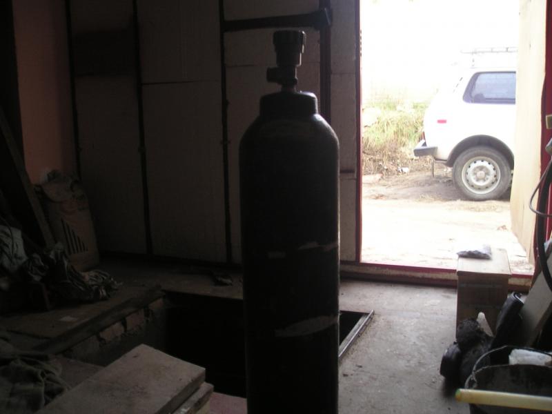

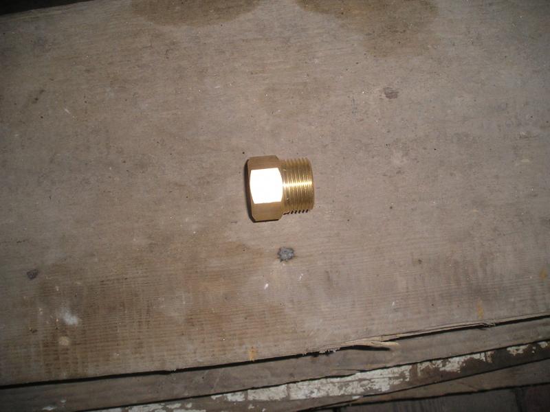

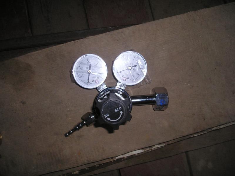

Поработал с газом. Проблем полно: разъём на задней панели тоненький, (по уму надо бы ставить туда быстросъём-папа, а на шланг - быстросъём маму. ну ладно, кое как прикрутил пару переходников.......

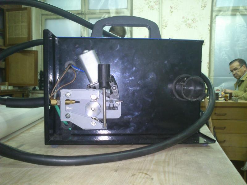

6. на оси под катушку нету ни регулировки прижима, ни тормоза. Мало того, защёлки не достали до края бобины и не защёлкнулись. в результате бобина упала на пол и размоталась, покололся край катушки. надо думать о нормальном узле бобины..... вытачивать, что ли самому.....
7. сам держатель катушки на тонкий металл перегородки прикручен одним шурупом, и шатается. какой то адский пипец.....
8. на подающем механизме, который анонсирован как передовой конструкции - нету никаких рысок и оценить визуально уровень затяжки нельзя. на какие рыски его накручивать чтобы не пережать - хз.

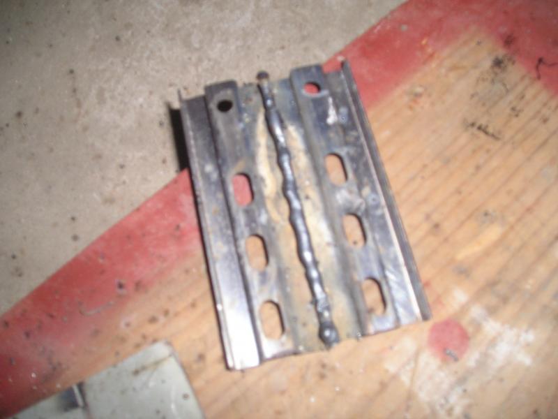

У меня аналогичная проблема шов слишком высокий на моем ПДГ-180, даже пробовал ставить ток на максимум чтоб он растекался как от електрода но не помогло. Подачи пробовал разные от минимума до максимума. Рукав прямой без изгибов. Грешу на свой непрофесионализм.
Есть идея на днях попробую нагреть деталь и поварить, может не успевает деталь нагреться.
сварочные швы выполнены на одной настройке, сверху - сварка без отрыва, снизу - прихватками...Вложение 6816
