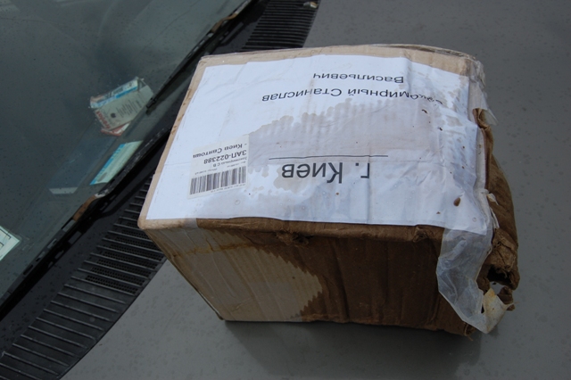

Плакать не надо. Может при транспортировке чего-то произошло.
Был у меня случай в прошлом году....
Вложение 360Вложение 359Вложение 358Вложение 357
А с вашей Элсвой решим вопрос: либо вышлем другой аппарат, либо деньги. Не стоит сильно расстраиваться. Лиха беда начало.;)
К нам недавно "пришел" инвертор из "НОВОЙ ПОЧТЫ", так коробка целая, а инвертор внутри полностью раздолбанный, как будто им в футбол играли. Хороший стимул производителям продумывать транспортировочные антиударные прокладки для коробок своих детищ:)
