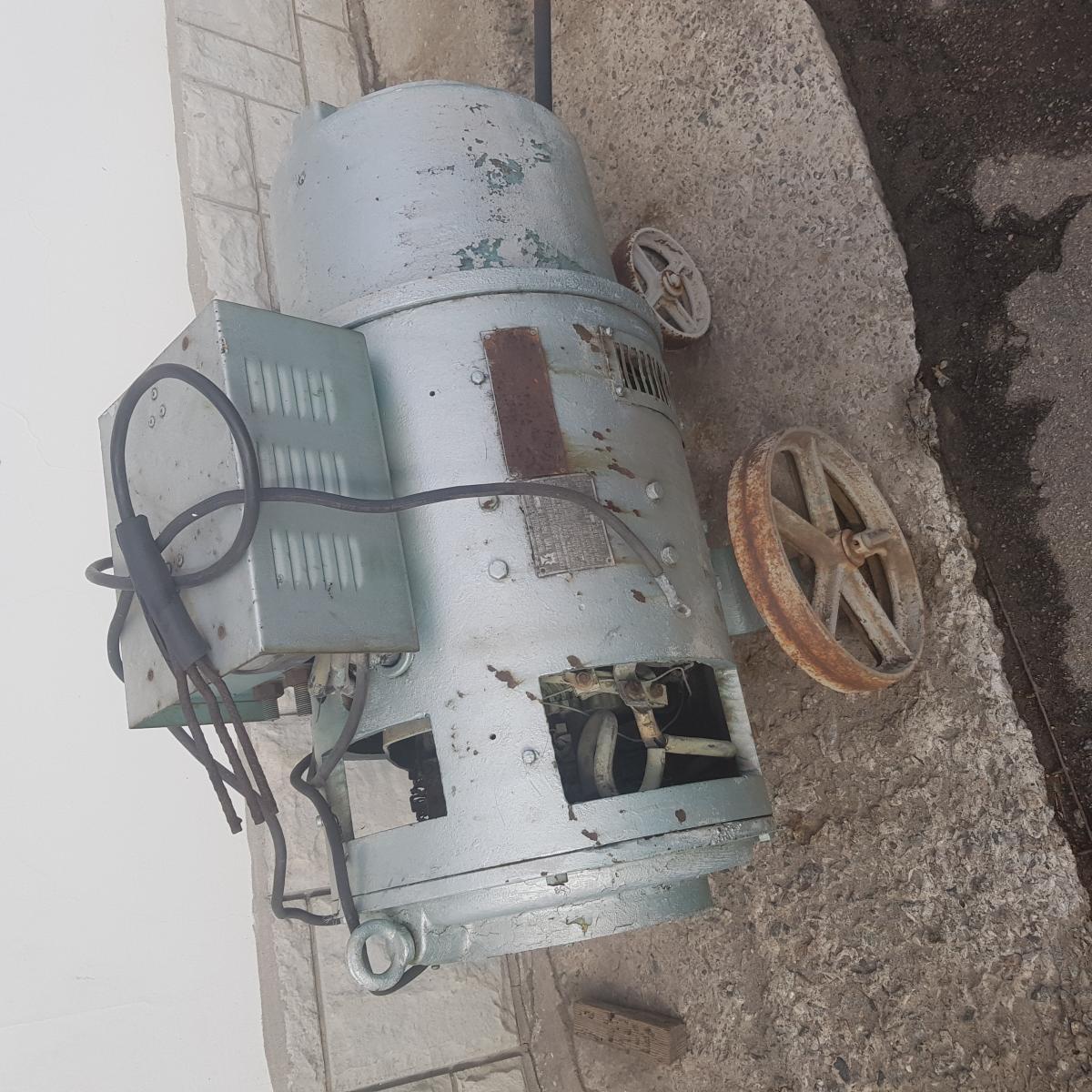

Вложение 11609Є така краса, на 500 кіл!:)))
Мені колись такий задурно пропонували взяти, відмовився. Тепер шкодую, хоч на міді б заробив би. Там здається двигло на 37Квт потужності.)))

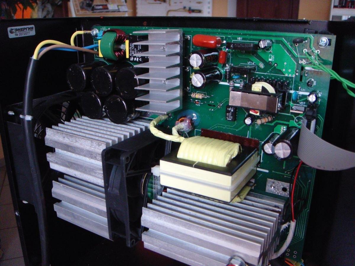

Буду благодарен за схему платы управления и куда подключаются кабеля

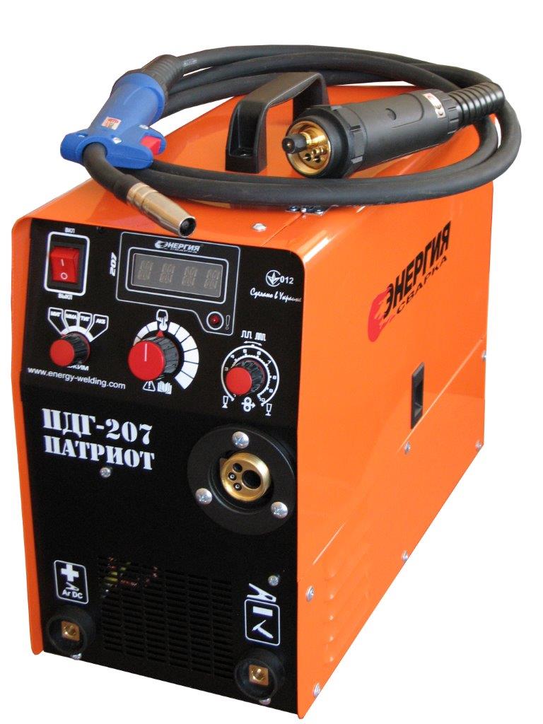

(принесли в ремонт в разобраном виде и кварц выпаян).ПДГУ-207 ПАТРИОТ.
И ключи от квартиры, где деньги лежат?
Там должен быть кварцевый генератор, на куя его выпаивали?
Схему скорее всего не дадут.
Лучше задать конкретные вопросы по подключению, желательно с фото.
Если смотреть на плату управления сзади, то: сверху разъем кнопки рукава, справа под двигатель, слева 10-контактный под кнопку заправки проволоки (он же для програмирования). Интуитивно и так все понятно.
Платы то разные были, неужели так трудно фото сделать???
Кварцевый генератор 16 МГц. Название не помню...
Спасибо. А схему обвязки кварцевого генератора можно? :)
Там только конденсатор 100нФ по питанию (С42) и все. Слева место под 2 SMD конденсатора - их ставить не надо. Генератор из серии KXO-97 16 МГц, или аналог.
спасибо за помощь.
После замены кварцевого генератора сварка включается но работает только в режиме ММА.

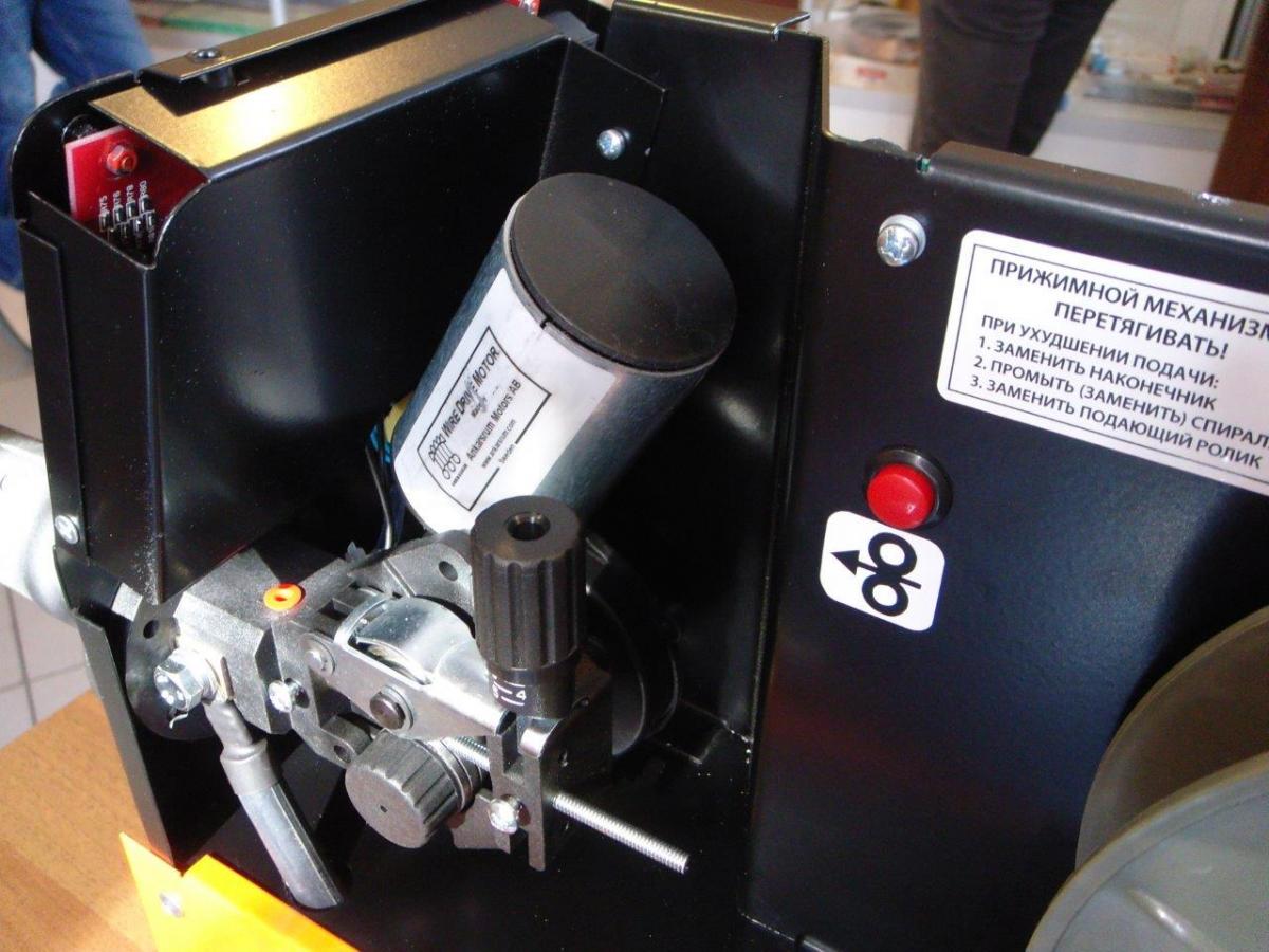

В режиме МИГ не включается подача проволоки ни с рукава ни с кнопки (двигатель рабочий).
Какие могут быть причины?

Фото платы управления с обратной стороны.

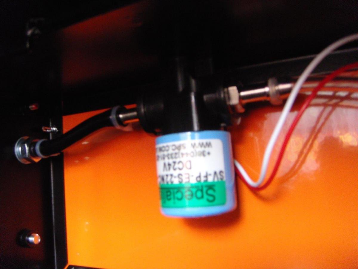

При нажатии на кнопку рукава клапан срабатывает?

Возле миниатюрного реле есть разъем J19, туда нужно подключить евроразъем и доп питание с силовой платы. Куда какой - их можно менять местами, если правильно - при нажатии на кнопку рукава, эта реле должна сработать. Если не работает - проверить доп питание, реле, с обратной стороны резистор 100 Ом в этой цепи.
Дальше - сами, информации достаточно.
Реле поляризованное - срабатывает только при одной полярности!
