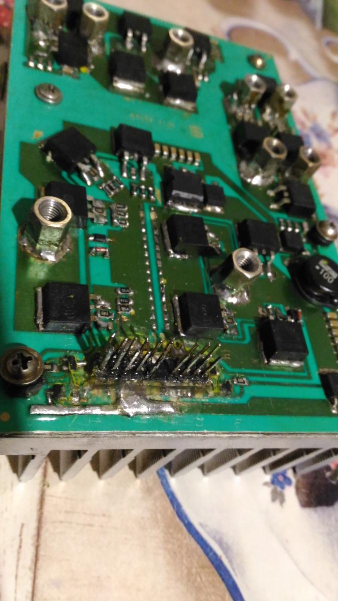

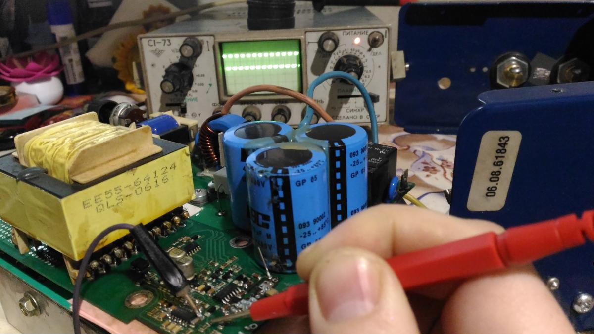

запустил драйвер. все работает чисто - на выходах меандр размахом около 20в. заменил резистор R03_03P и поставил межплатную перемычку напряжение питания +16в пришло в заданные точки. спасибо за подсказку. изучил работу драйвера по мануал. теперь непонятно как проверить регулировку тока и обратную связь? гребенку уже запаивать и подать на вход постоянку +60в или еще рано? (ЛАТР нет - если запитать от трансформатора на 40-60В переменкой прокатит?)/
