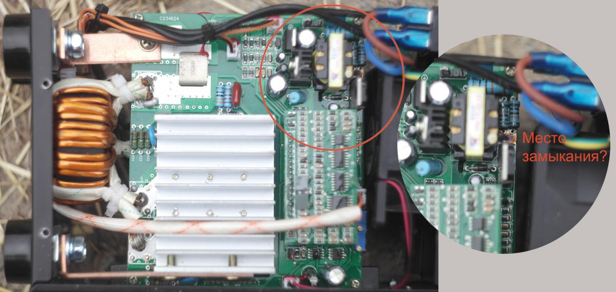

Помогите разобраться, проблема в том, что при включении аппарата, индикация тока "000", и аппарат соответственно не варит, напряжение хх 58 вольт, раньше удавалось запустить сварку путем неоднократного выключения и включения питания, со временем и это перестало помогать.

Нужна подсказка.Аппарат работает но не регулируется ток.Индикация меняется с 000 до 247А,но ток на полную.Внутренности https://www.dropbox.com/sh/0dibxsxdr...xY8_m-jya?dl=0. Схема http://svarka-barnaul.3dn.ru/_ld/2/229_MMA_ZX7-225.jpg очень похожа,блок управления такой.Вопрос-как формируется регулировка тока на блоке управления(10).У меня на R2c10 напяжение меняется от 0 до 1v с одной стороны,а с другой никаких изминений.Диоды поменял,стабилитрон проверил.
