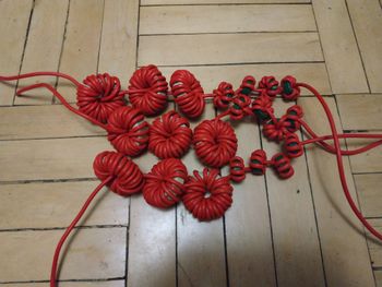

Зматав я сьогодні таку дроселяку.Чесно кажучи від початку план був інший поставити його в середину і ці ферити повставляти один в один там якраз зазор був би ~4мм щоб між ними прокласти витки проволкою 2,5мм2, але там вже місця особливо немає в апараті і трансформатор і так не дуже тримається і так тому зробив зовнішній такий, ПІшло рівно 20 метрів кабелю 4 мм2, все що було куплено впринципі, спочатку був план ще зверху по всьому раз обматати 30-50 витків, але кабелю вже не вистачило та й думаю що вже зайве це хоча можливо буде менше ефект насичення серцевин не знаю наскільки він там актуальний. так чи інакше поки буде так як є. Можливо для цього апарату можна використати лише 2 жили по 4 мм замість трьох, але вже як буде. Серцевини високоефективні ті що більше по 6000 проникність ті що менше з матеріалу h10k по 10000 одининць, діметер 45 і 22мм, судячи з усього ці ферити гарно працюють на частотах 10-100кгц. Можливо варто брати щось дешевше на 2000 одиниць, але я брав по 10 штук там ціна трохи нижча в цьому випадку. ТАк чи інакше такі серцевини використовують для вирівнювання високочастотних імпульсів думаю що тут це дуже актуально буде. Вийшло по 27 витків на більших і по 8 витків на менших ще одну серцевину поставив я на виході і обаматав усіма трьома жилами скільки влазило. В цілому вага вийшла 1,55 кг. НЕ знаю поки наскільки це мені все допоможе, але кращих ідей у мене не було. Буде видно. Сам кабель в апараті нагадує акустичний, і дуже легко перекусується порівняно з тим що на дроселі. 100% міді там точно немає. Тестер бачить усю цю конструкцію як 0,1 ом, так між щупами на тестері 0,6-0,7 ом, через цей увесь кабель виходить 0,7-0,8 ом.
