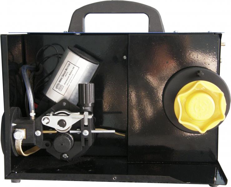

Фото Элсва ПДГ-180ИЕ, подающее:
Вложение 1940
Сервис у них пока всего один в Запорожье, непосредственно на производстве...ТАк что если что случись, то Вам все равно прийдется пересекать границу и отправлять Новой Почтой из того же Овруча или Олевска на Запорожье (отправка за счет производителя). Но по факту скажу, что почти за пол года ни одного ПДГ, проданного нами не сломалось...
