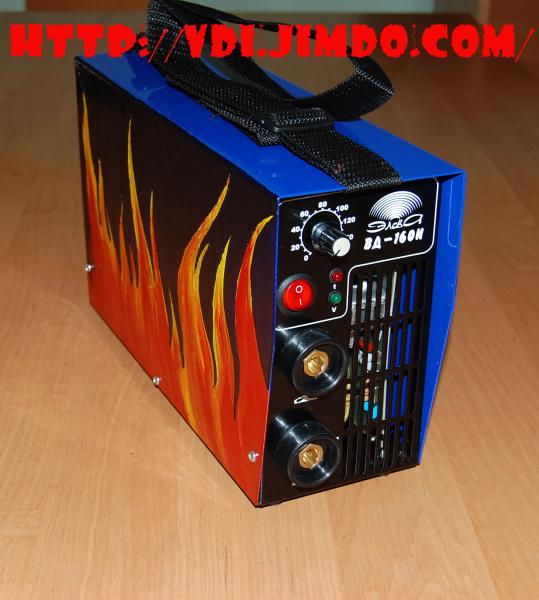

Для поклонников Элсвы:
Вложение 139
О, скоро начнется отдельная тема - моддинг "Элсва" ! Смысл его как сварочного аппарата уйдет на второй план )))
