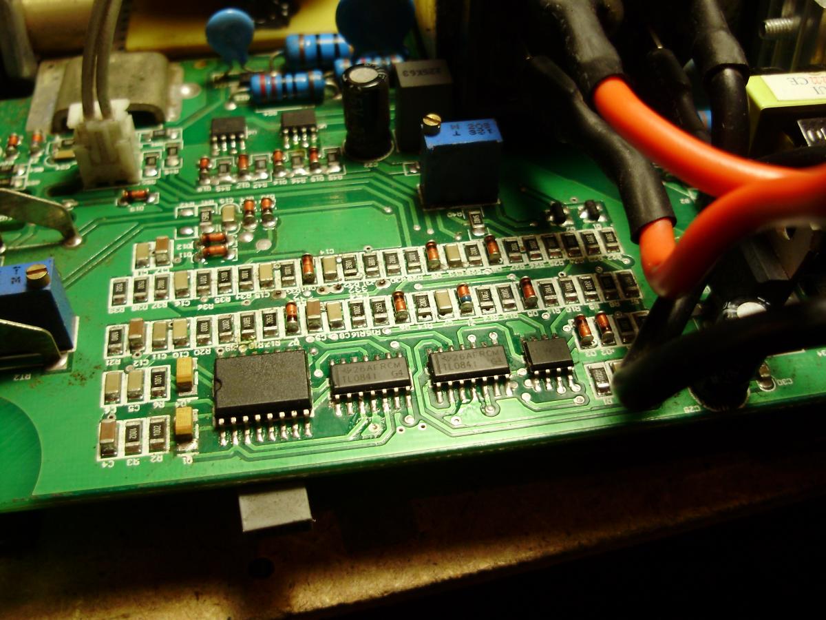

осцылограмму на ключах покажите
Желательно только с розвязкой.
Соблюдая технику безопасности можно померять и без развязки, главное чтобы осцилл был не заземлён. Ну и надо понимать, что при измерении его корпус будет под потенциалом! Сам всегда меряю без развязки, хотя она и стоит под столом, не нравится что гудит. Никаких инцидентов не было.
у меня есть знакомый,который без розвязки сжег два ноутбука с приставками осцылографами,пару сварок в пепел превратил,один осцылограф советский,пока не сделал развязку.Хотя я сам поначалу без розвязки работал,проблем не было,разве только узо отключало всю линию.Короче вам решать как мерять,главное чтоб померяли.
На мотодроме или Маяке поищи ТА 282 или подобный. У меня такой трудиться несколько лет.
Ещё как вариант 2 шт ТН61 ,или подобные включенные вторичками к друг другу.
В общем пока нем буду рисковать надо сделать развязку.
