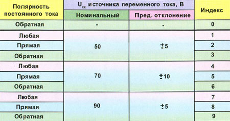

Вложение 7234 по поводу хх. на нормальных аппаратах выставляется исходя из требований по электродам.
Вложение 7235 в нижнем ряду крайняя справа циферка.
Так что именно считать первоисточником?

В каких аппаратах можно выставить напряжение ХХ исходя из требования электрода?
В доступных пересічним громадянам аппаратах отсутсвует возможность изменения (увеличения) напряжения ХХ. Возможно такая есть в каких-то пром.сварочниках.
В нормальных инверторах обычно есть функция VRD - снижение напряжения ХХ до безопасного уровня 12...24В. У Фрониус Транспокет 1500 есть кнопочка перехода в режим сварки целлюлозными электродами.
Забейте на напряжение ХХ. Например, эсэсвэашники такой параметр вообще не указывают для своих ММА аппаратов.
Возьмите разных АНОшек и разных УОНИек, пару подготовленных кусков металла и попробуйте их на разных аппаратах у продавана. В Одессе это точно не проблема.
Ощущения важнее, чем всякие номинальные изменчивые циферки :o

Не выставляется. Конструктивное исполнение. Витки в трансе не переставляются.
На электродах указывается ориентировочное минимальное значение напряжения холостого хода( или напряжение поджига дуги, что тождественно).
Белиберда прозвучала от меня или от человека у которого эти знания видимо есть?
Если имели ввиду меня, то какие базовые знания у меня отсутствую? Разработки электронных схем сварочных аппаратов?
Повторно процитирую историю сообщений.
После прочтения чего задаю вопрос
После чего пишут что мой вопрос белиберда...
