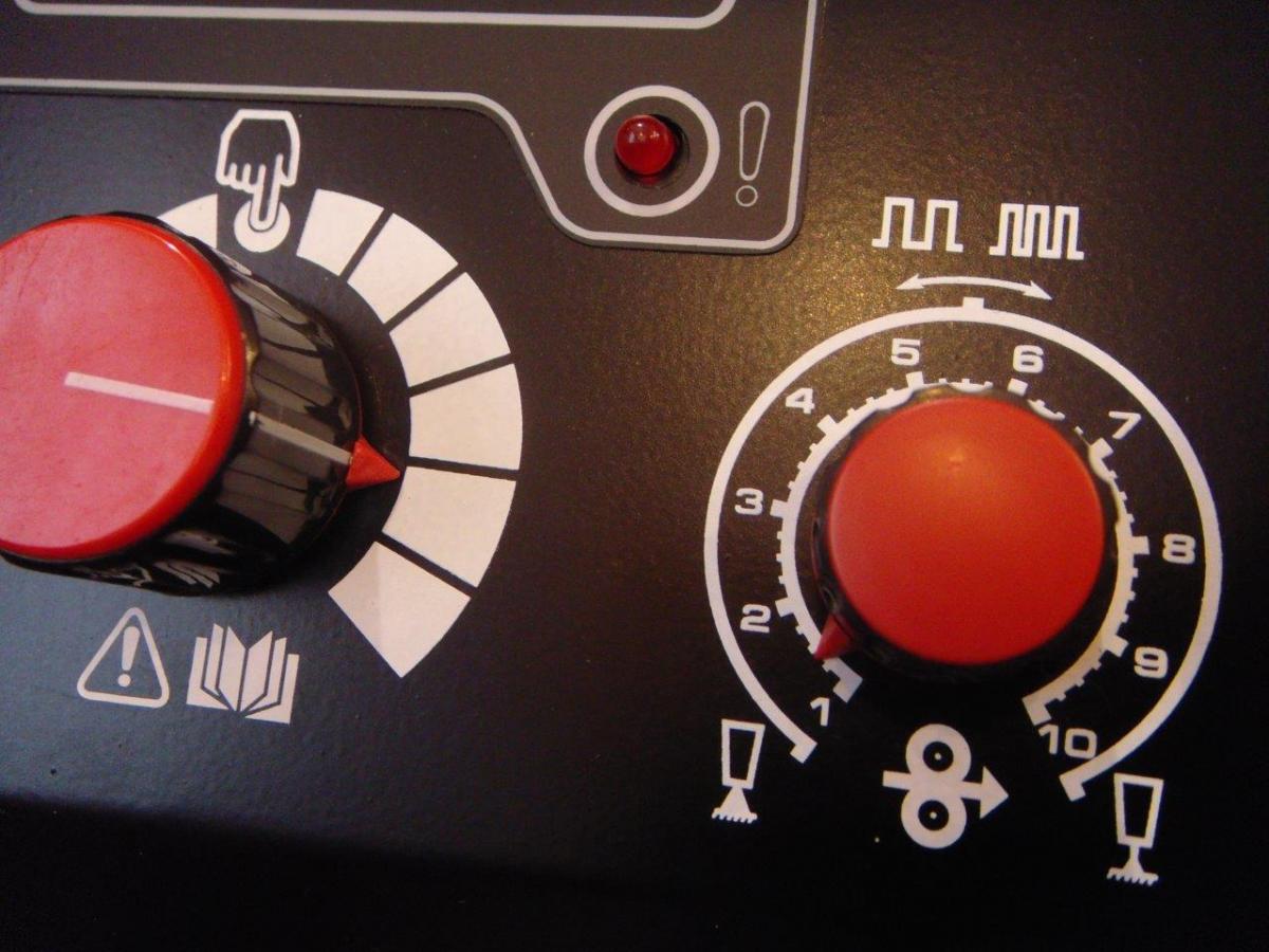

Креатив никто не отменял..
Вложение 6668
