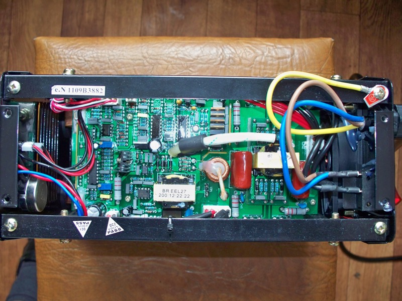

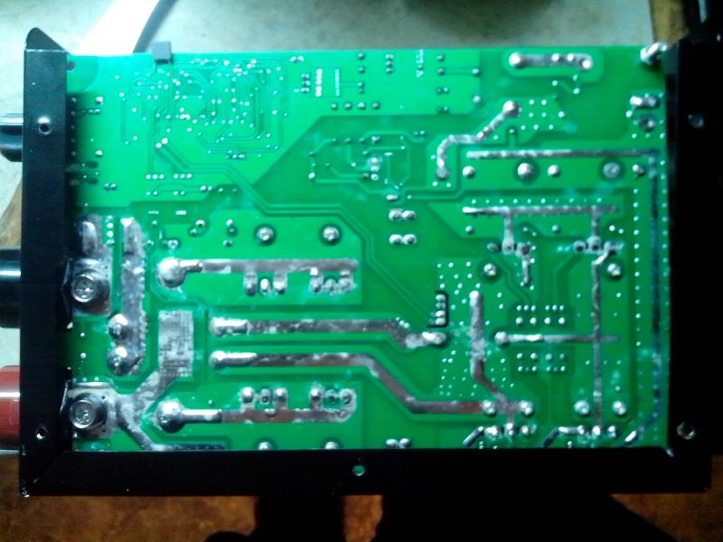

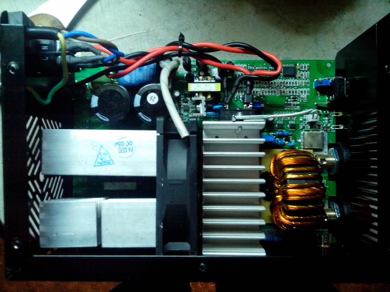

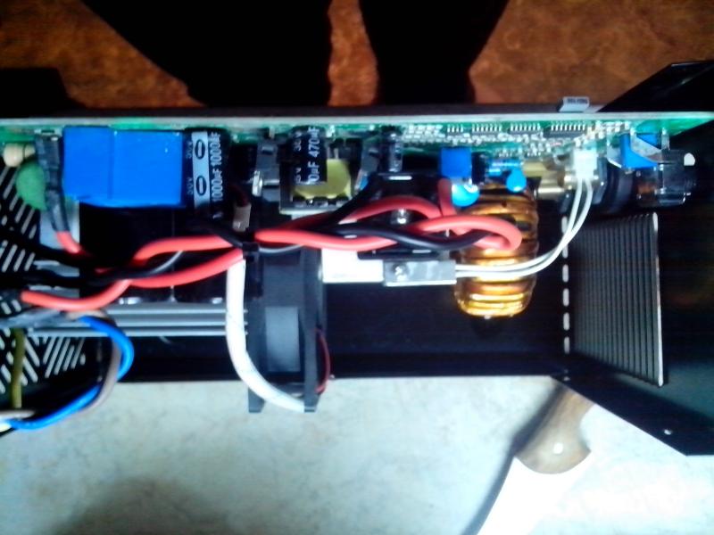

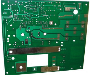

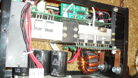

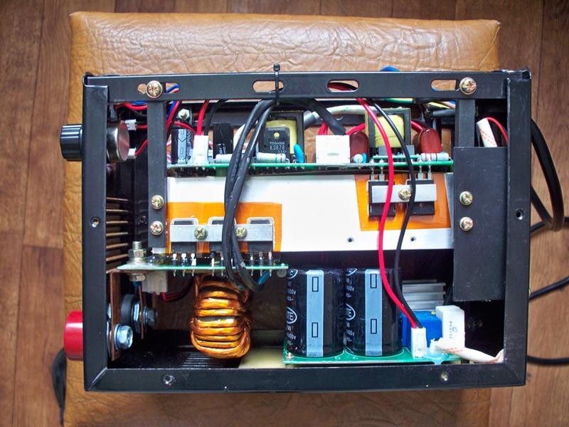

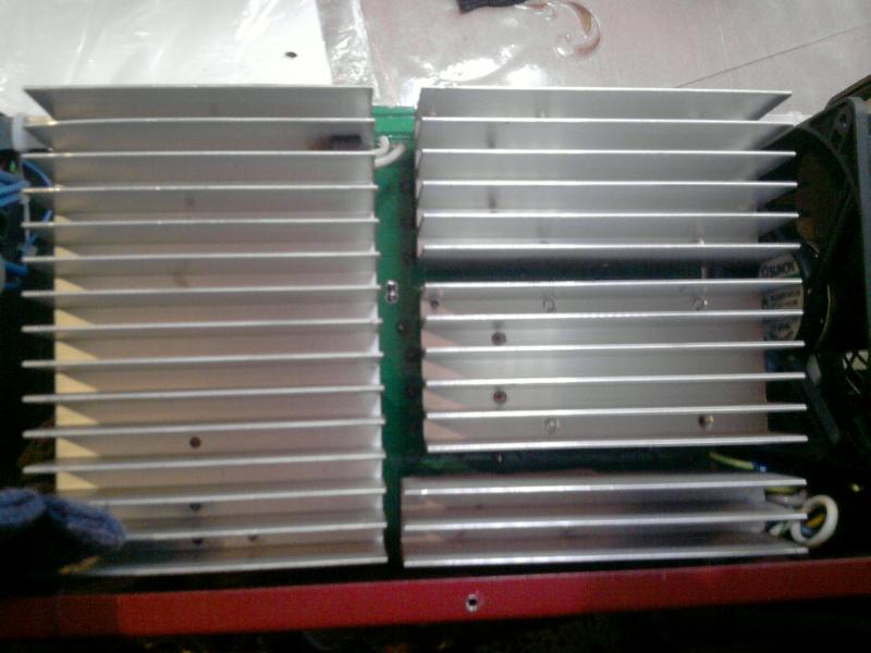

Не стабильная дуга при сварке электродами с основным покрытием.Напряжение сети в норме.В чем причины?Аппарат новый.Вложение 618Вложение 619Вложение 620Вложение 621Вложение 622
То Альянса

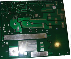

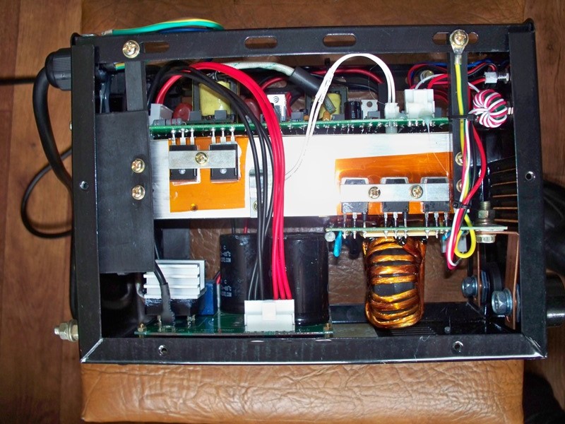

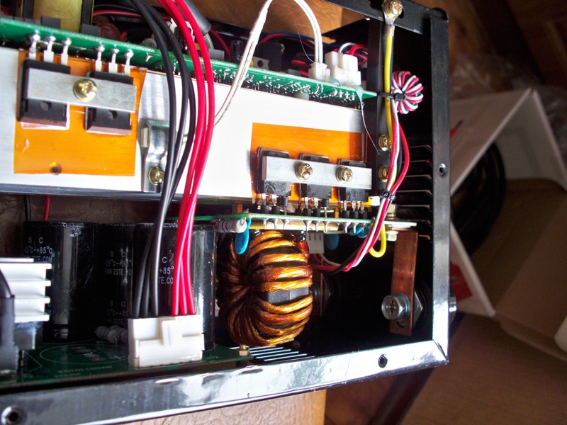

1.Не вижу выходного дросселя (может фото малоинформативны???)
2.Что под радиаторами ( <<Аппарат новый >>)
Если сеть в норме, не используется длинный слабый удлинитель, то скреее всего аппарат типа "косого полумоста" и как следствие будет то , о чем Вы пишите Не стабильная дуга при сварке электродами с основным покрытием.
Скорее всего Вам придется подбирать тип электрода для работы на данном аппарате.
Как пример - РИТМ-180 (ИСА) - хорошо варит МР-3 , неплохо АНО-36, но отвратительно АНО-21 (Луганск).
В то же время "Бригадир-180" (САИ) чудненько варит АНО-21. И на всех вышеуказанных электродах. Он- полный мост.
Где-то так.
Но это мое ИМХО.

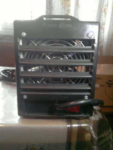

Под радиаторами транзисторы.Тип и обозначение не видно,плата на заклепках,аппарат на гарантии.Удлинитель не использовал,потери исключены.Покупался как инвертор способный на сварку любыми типами электродов.LB52U3 не стабильно,рвет дугу.УОНИИ13\55 тоже,ЭА400/10У3 также.Переменка нормально.Высокие токи без проблем.В остальном,если не брак,то разочарован.
Визуально в некоторых узлах ( насколько видно по фото) есть, естественно некие схожие решения.
НО!
1.Дросселя нет. Это плохо .
2.Силовой транс явно "рукодельный".
3.По всем признакам - СНГ-овое рукоделие, явно не доведенное "до ума".
Как аппарат для хотя-бы мелкопроизводственных цедей я бы его не рассматривал.
Это мое ИМХО.
Возможно ли при разумном подходе воткнуть выходной дроссель или лучше вернуть продавцам?
Если есть возможность - верните.
Дроссель просто-так не ставится, определенные действия и расчеты нужно сделать, однако.
