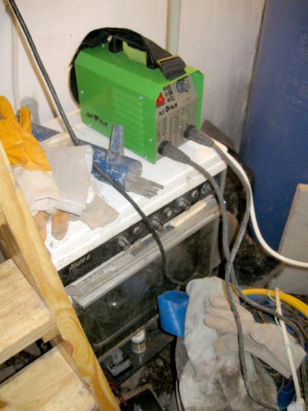

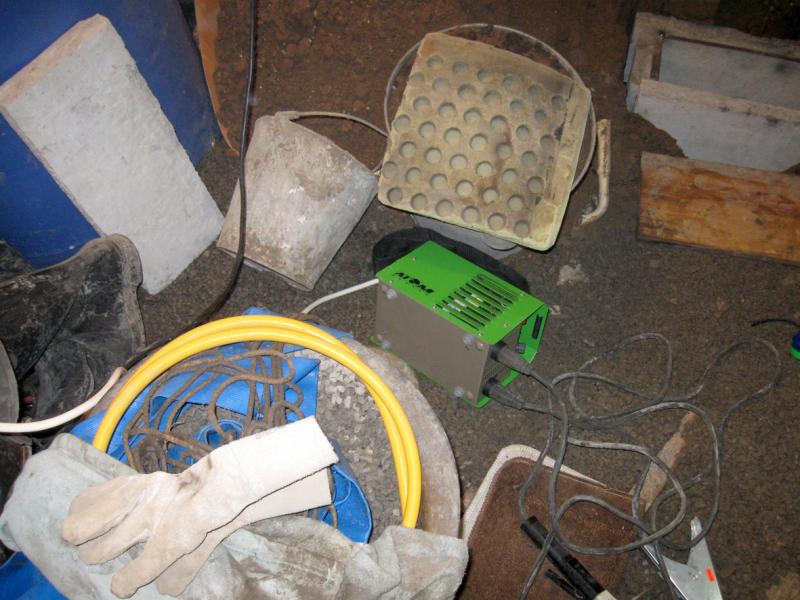

Хочу добавить, что инвертор АТОМ I-160 за день до сварки в гараже нечаянно прошел тест на падение с высоты примерно один метр — правда не на бетонный пол, а покрытие из мелкого гравия. Сварка проводилась в стесненных условиях подвала (случайно ногой зацепил сварочный кабель). Аппарат в это время был подключен к сети и только закончил варить небольшую распорку.
Честно признаюсь, все внутри обмерло в ожидании по крайней мере фейерверка в корпусе или просто отказа чего-нибудь.
Но нет, аппарат спокойно перенес кувырок с высоты и падение набок, а не на ножки, а я продолжил сварку!
Еще раз убедился, что в правильности своего выбора и надежности инвертора.
Спасибо светлым головам конструкторов и производственникам за продуманную и прочно изготовленную конструкцию аппарата!
Вот здесь он стоял:

Сюда он свалился:
