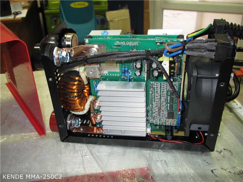

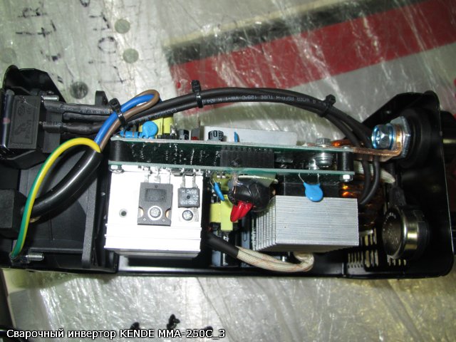

Нет там свободного места.
Была такая мысль, добавить-заменить для увеличения выходного тока.
В этой модели (именно KENDE MMA-200) на выходе стоит 6 шт D92-02, падение напряжения при максимальном токе 0,95В.
Если по уму менять то нужно ставить MUR3020 с напряжением насыщения 1,05В.
Если менять на другие с более высоким напряжением насыщения то или увеличивать радиатор или усиливать обдув.
Ну и просто замена диодов выходной ток не увеличит, нужны приборы для правильного оверклокинга.
Пока не заморачивался и так нормально варит
