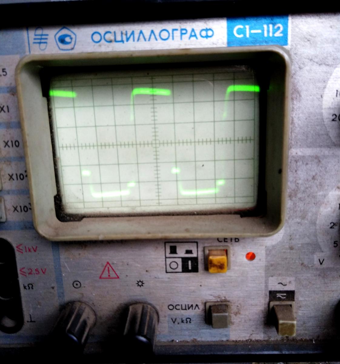

А как такие осциллограммы на затворах транзисторов 3-х фазного 350 Амперного полуавтомата.
Вложение 11727
Ноль по центру. 5 вольт клетка. Вход открытый.
Запаял ключи,сила через лампочку,достал другой ослик с загашника, 5 вольт на клетку.
