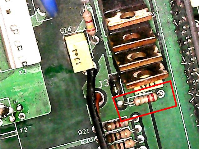

Вот он этот резисторВложение 7466 там бы ещё глянуть осциллографом по питанию после резистора. Конденсатор не высох случаем.
Всё нормально на эмиттерах z24 и 9z24 (между ними) 16 вольт а на затворах силовых транзисторов меньше всего 11 вольт
Если после резистора стоит электролит - подкинуть новый. Или китайцы намеренно ошиблись номиналом, так как с 10 вольтами на затворе силовики работать будут, но не долго. Китайские аппараты не должны работать вечно :D.
В общем всё в Ваших руках: проверьте ёмкость конденсатора и при необходимости уменьшите резистор, но напряжение импульсов должно быть не меньше 14 вольт.
Ага, это чем Вы меряли? Вроде как писали 15 вольтовый стабилизатор - резистор 22 Ома - и вдруг на мостовой раскачке 16 вольт???
Да и по картинке с 14 поста на первичку ТГРа приходят 10 вольтовые импульсы. Вот у Вас и осело 4 вольта на резисторе.
Правильно Вам Николаевич пишет: глянуть осциллографом по питанию после резистора. А там Вы увидите провалы во время импульсов. Решение в пред идущем посту.
