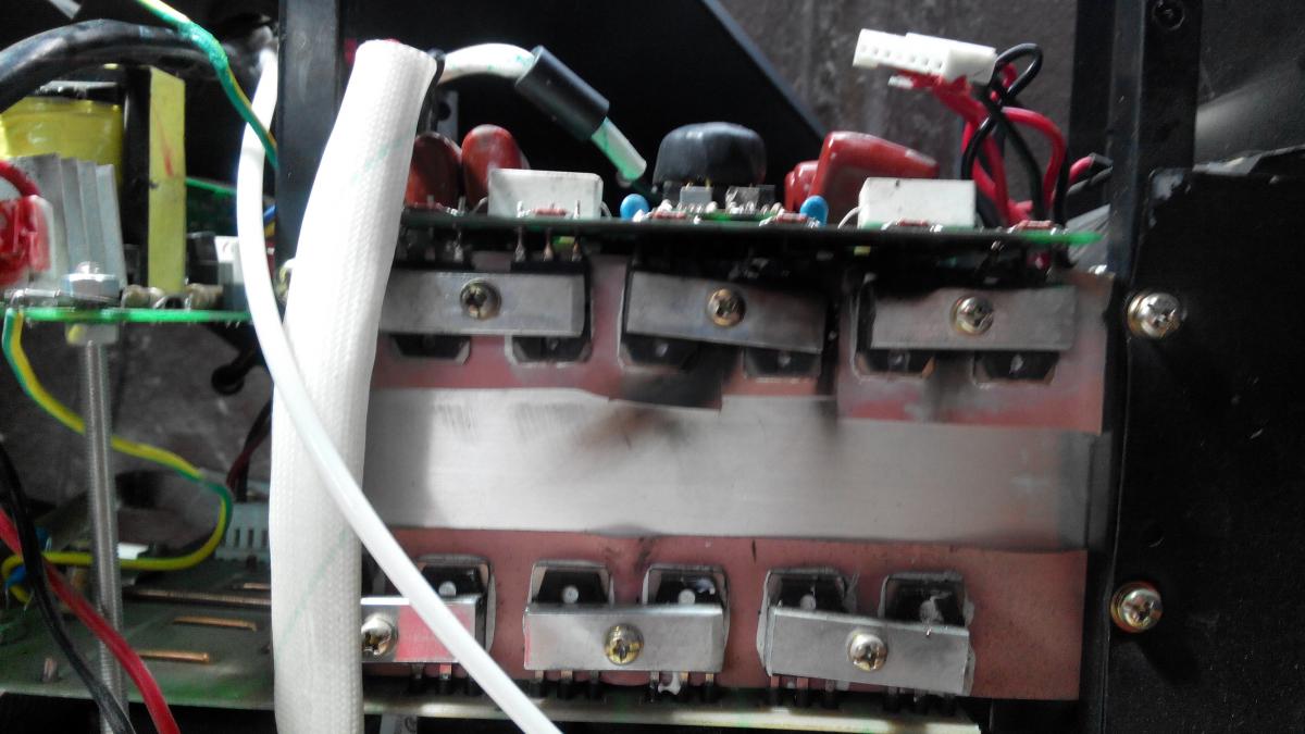

Нужна помощь,может кто сталкивался,аппарат такой же как в начале поста только на 200А,вылетают силовые ключи(6 шт),только те что у вентилятора с обоих сторон и диод после токового транса 1N4148(стоит на плате управления),на холостом работает,если нагрузить на балласт или начнеш варить почти сразу бах.Вложение 3098Вложение 3099Вложение 3100 Импульсы на фото на затворах ключей,на всех такие же.
