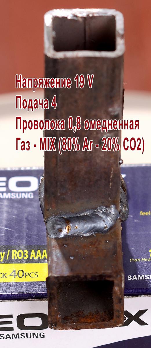

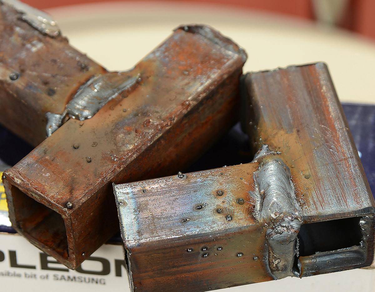

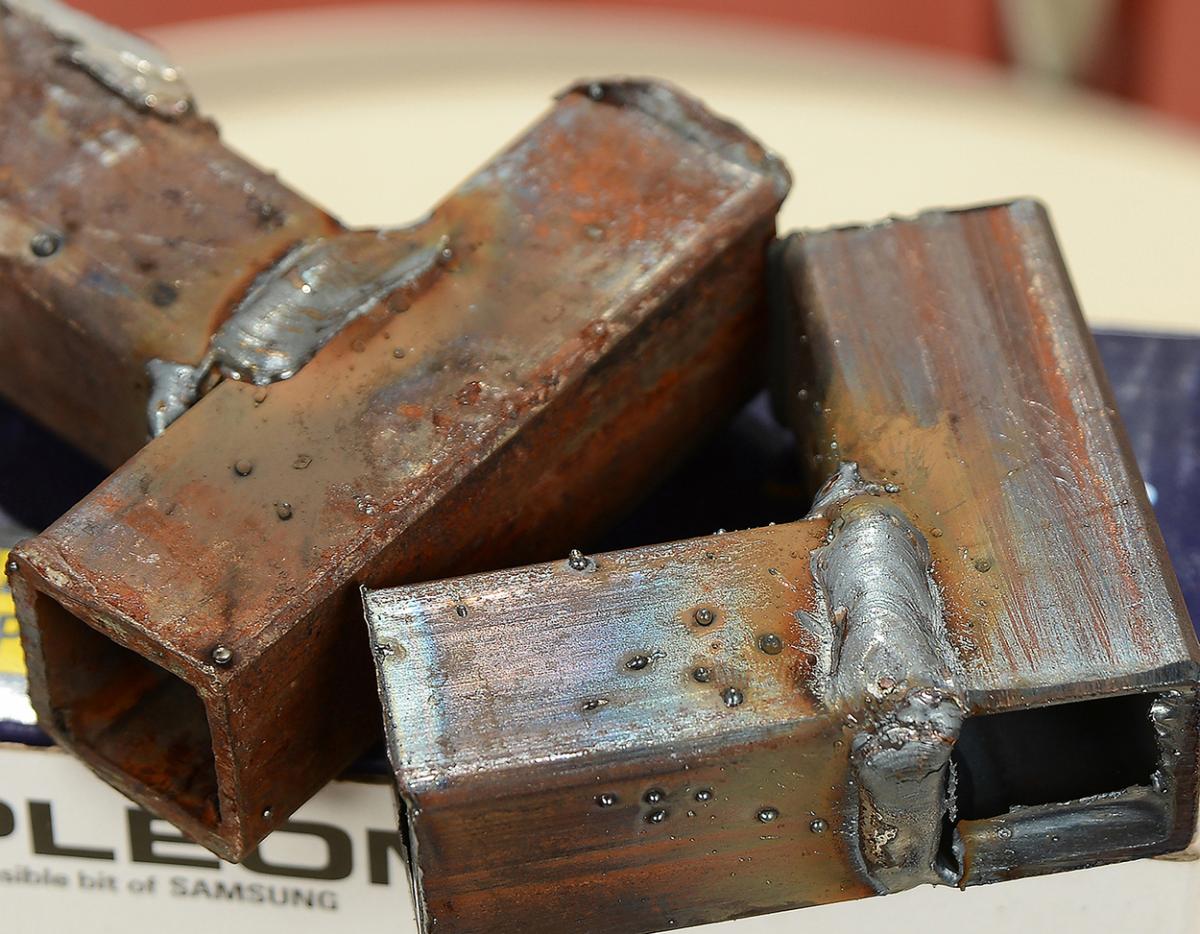

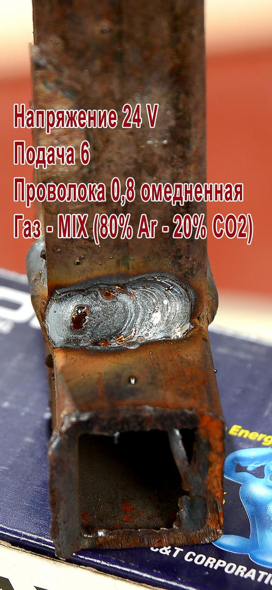

Большое спасиба за столь оперативный и обстоятельный ответ. Скажу честно, прочитав Ваш ответ у меня от сердца отлегло, что с аппаратом все номально, деньги то немалые и откладывались из семейного бюджета не один день и к тому же сварка для меня не заработок а хобби. Выкладываю так сказать "ПРОБУ ПЕРА". За швы не судите строго, раньше варил только ММА (правда тоже инвертором) а горелку взял в руки второй раз в жизни. Первый раз когда пробовал на старом трансформаторном ПА с убитым подающим механизмом, не понравилось совсем, сейчас кардинально противоположные впечетления. Очень удобно ставить прихватки полуавтоматом, капля маленькая и отлично держит. На максимальном напряжении метал буквально растекается по шву. Пробовал сваривать чугун и сталь обычной проволокой в среде МIХ- варит очень не плохо, единственное что чугун нужно зачищать добела, но при любой сварке зачистка перед сваркой еще никому не помешала.

"Проба пера", как у сварщика со стажем! Пожелания приняты, но будут воплощены, боюсь, через несколько лет. Сейчас, в виду недостатка финансов, в карманах сограждан, мы стараемся минимизировать цену аппарата. Чтобы он хорошо варил, надо увеличенное количество деталек. Чтобы он долго работал, надо ставить качественные (дорогие) детальки. Разница между качественной деталькой и "бюджетной", порой превышает десятикратный барьер. На схеме мы не экономим а там, где это допустимо - оптимизируем. В промышленной линейке аппаратов (300-500А.), где цена в десятки тыс., ставим другие аксессуары - они не влияют на цену.
По поводу теста на ПВ, просьба учитывать уменьшение ПВ горелки МИГ/МАГ при применении MIX 80%Ar-20%CO. т.к. аргон не охлаждает сопло горелки как 100% СО. Это отмечено в паспорте у немцев.
