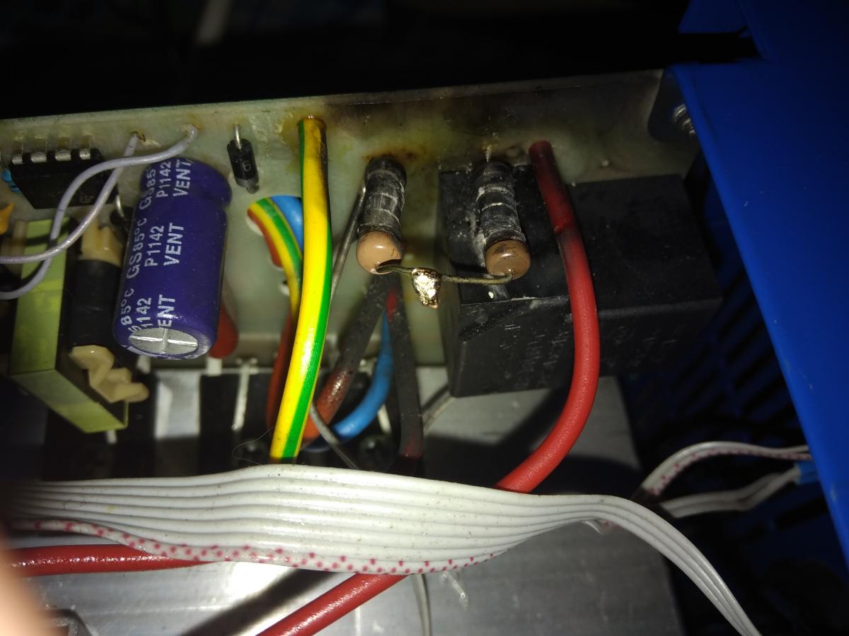

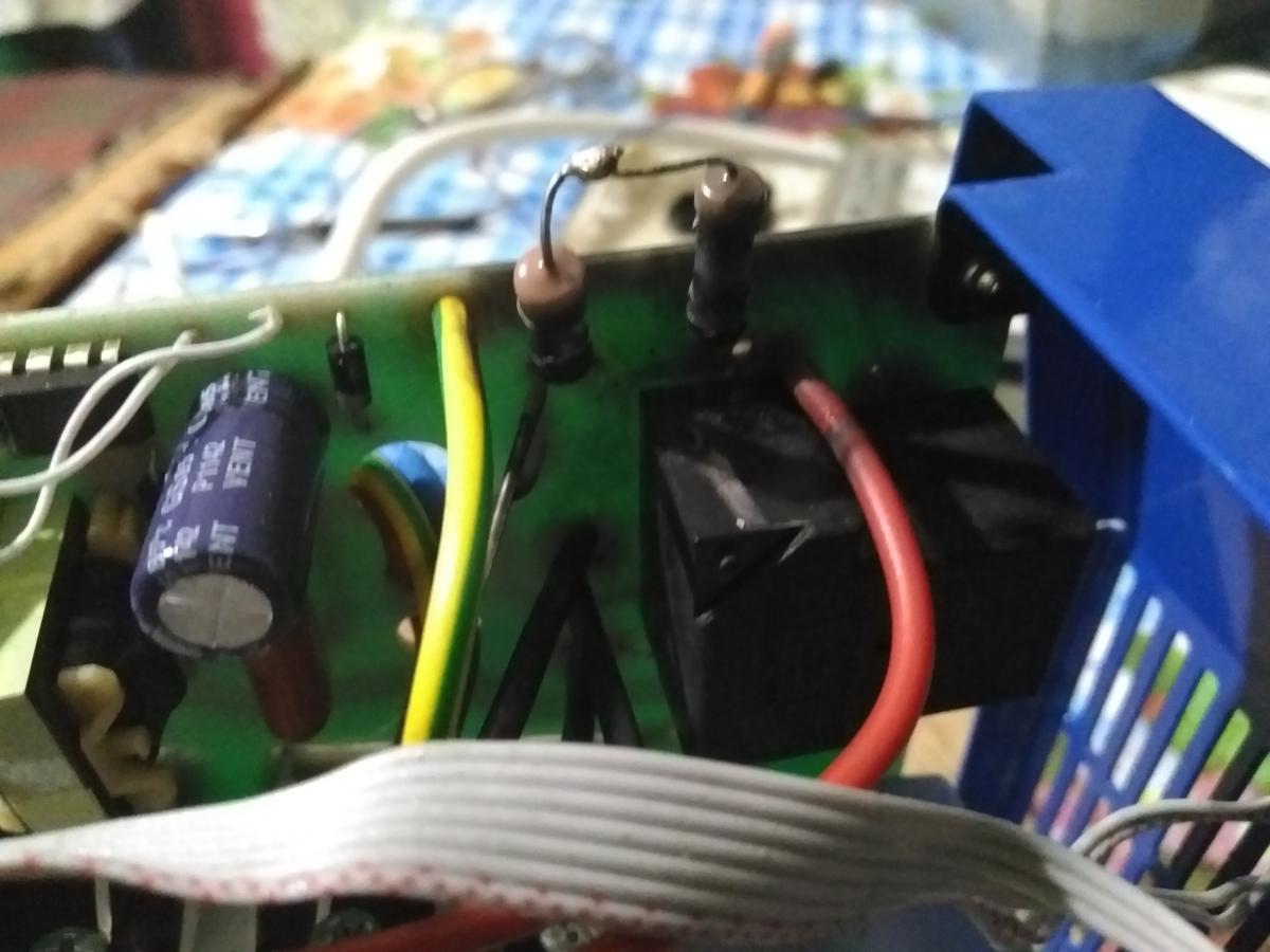

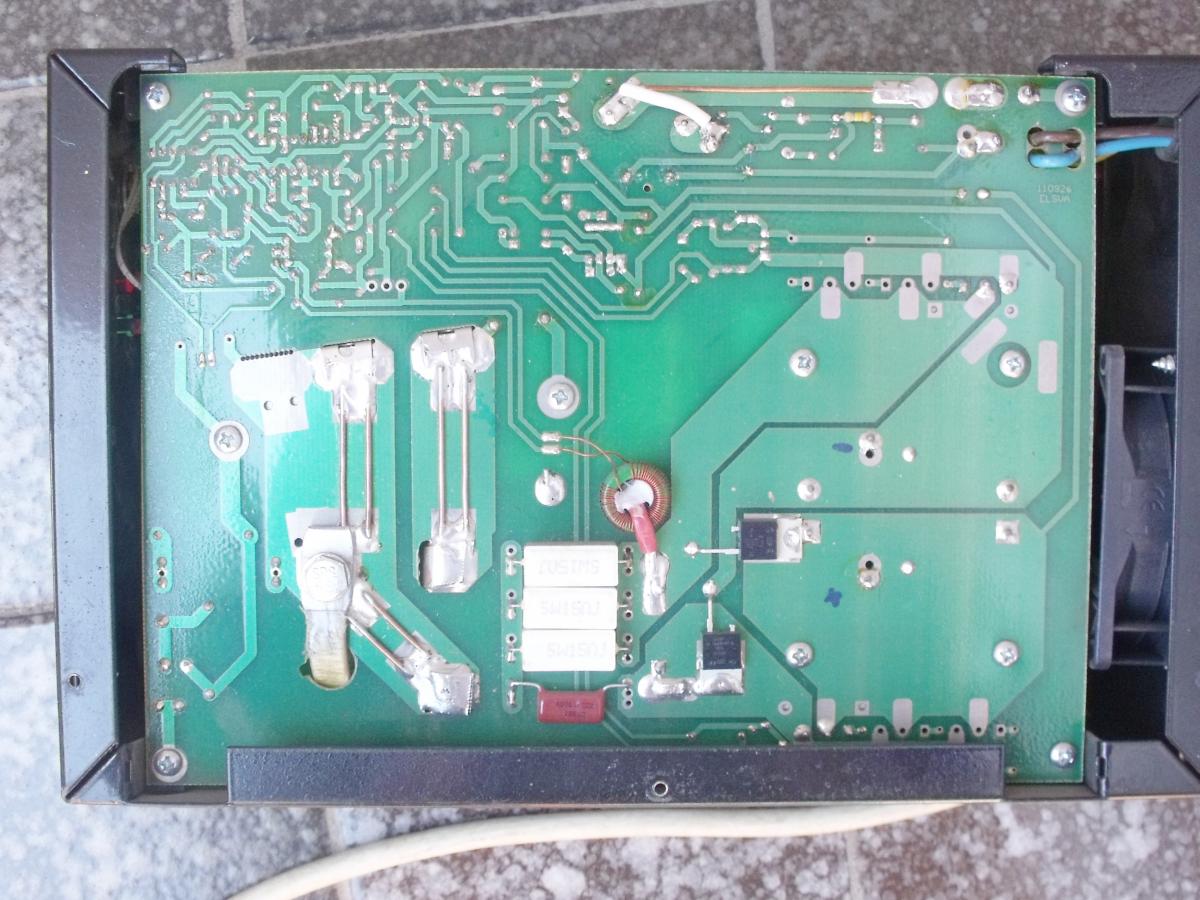

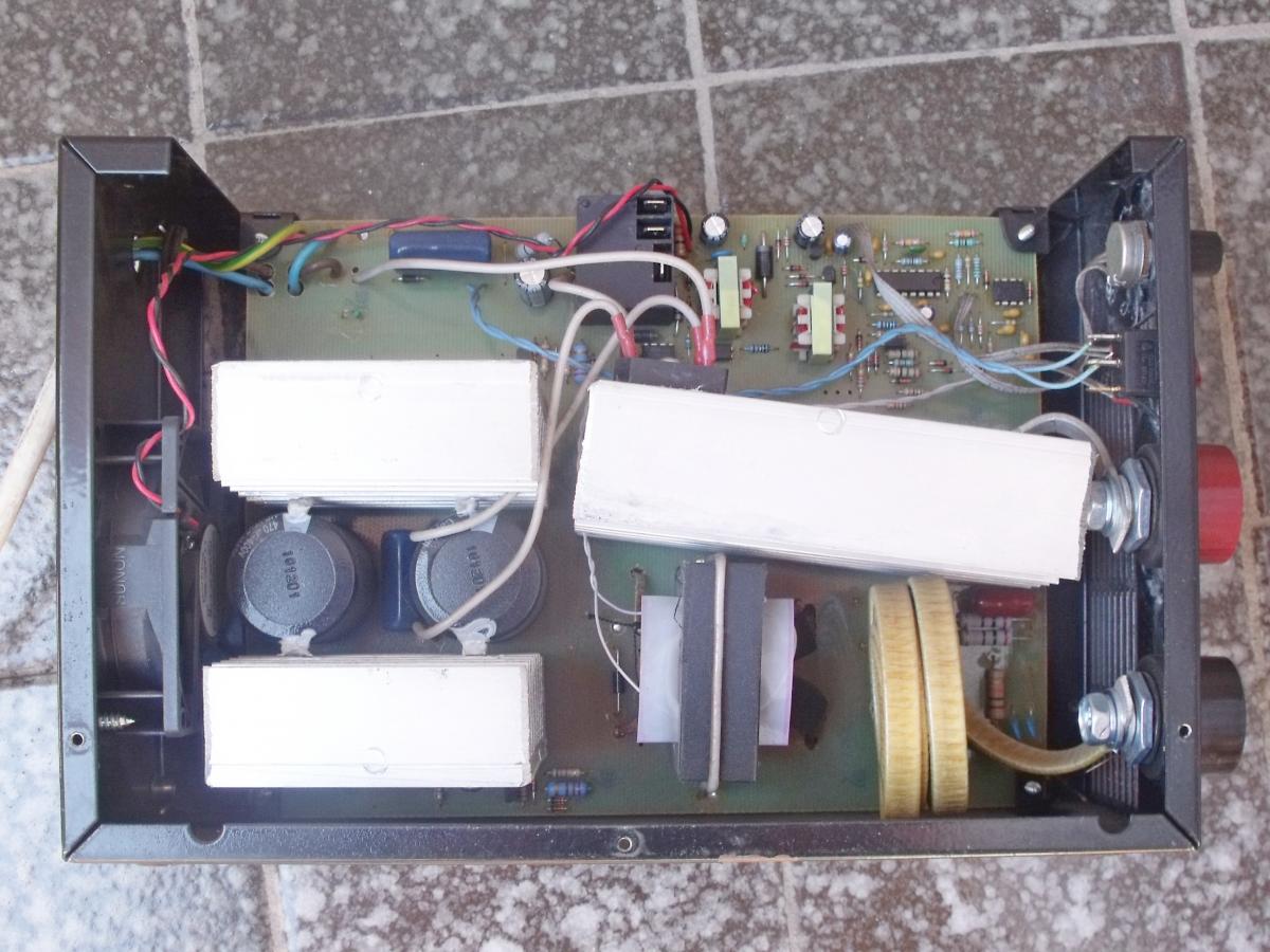

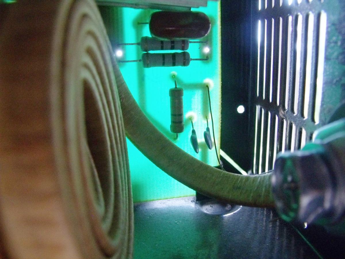

Вкратце о проблеме. Купил 160 серию, поработал, пошёл дымок, ремонт по гарантии, год мелкой работы и тут снова дымок с аппарата.
После вскрытия видно, что сгорели два сопротивления над реле, (чёрная коробочка со стороны регулятора)
Огромная просьба к владельцам 160 серии, можно информацию/фото какие там сопротивления.
Аппарат 2017 года, оранжевый корпус, свои фото выложу позже.
(извините, что дублирую в 2-х темах, надо побыстрее отремонтировать)
Вложение 9043 вид сверху
Вложение 9044 вид фас
Вложение 9045 вид спереди
С помощью представителя на форуме, сварочник благополучно отремонтирован и уже опробован, правда на минимальном объёме,
не разрешили на полную в связи с праздниками, но думаю будет работать.
Отдельная благодарность производителю за быстрый ремонт, рекомендую.

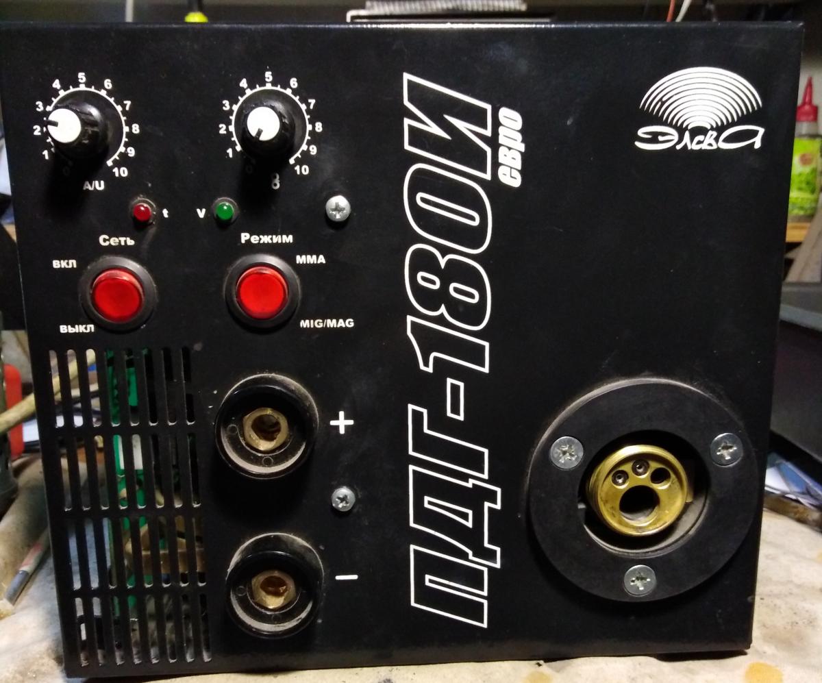

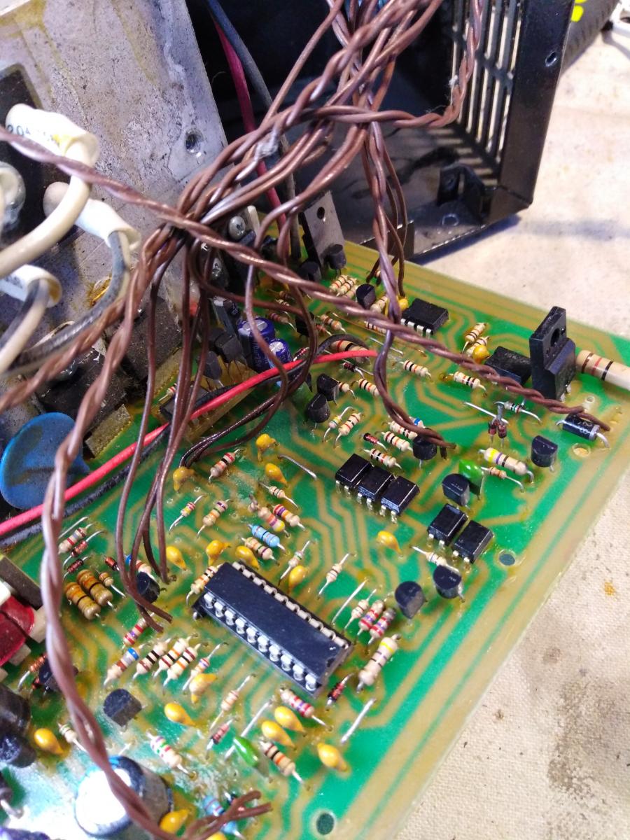

:) Вот Элсва

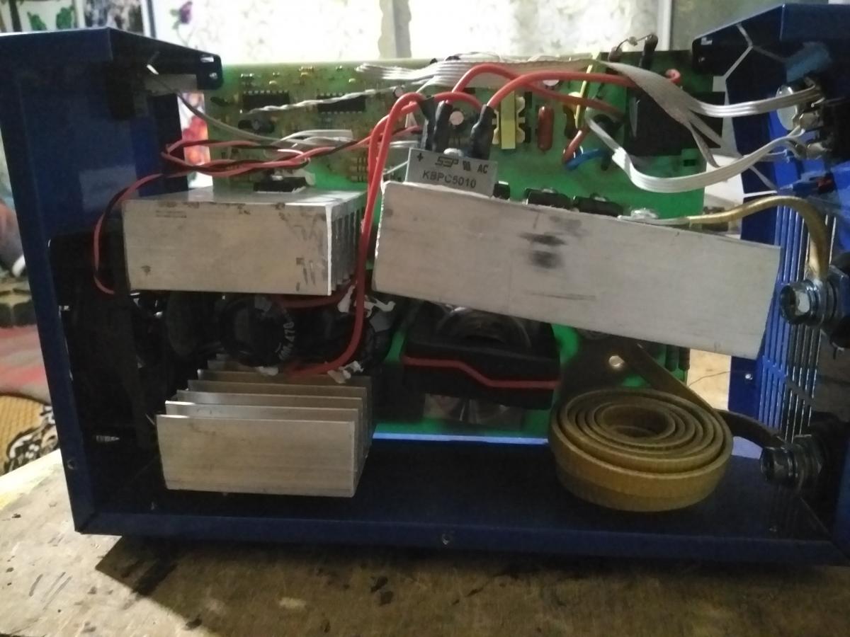

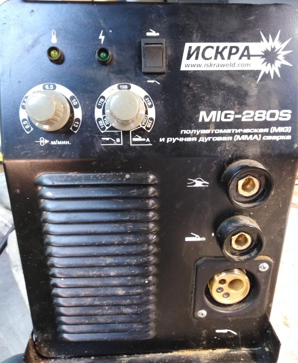

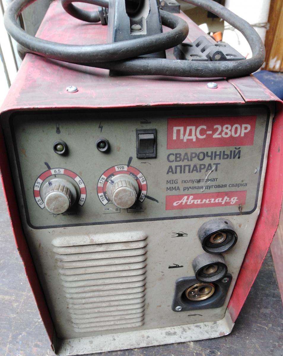

Вложение 9999
а это внутри

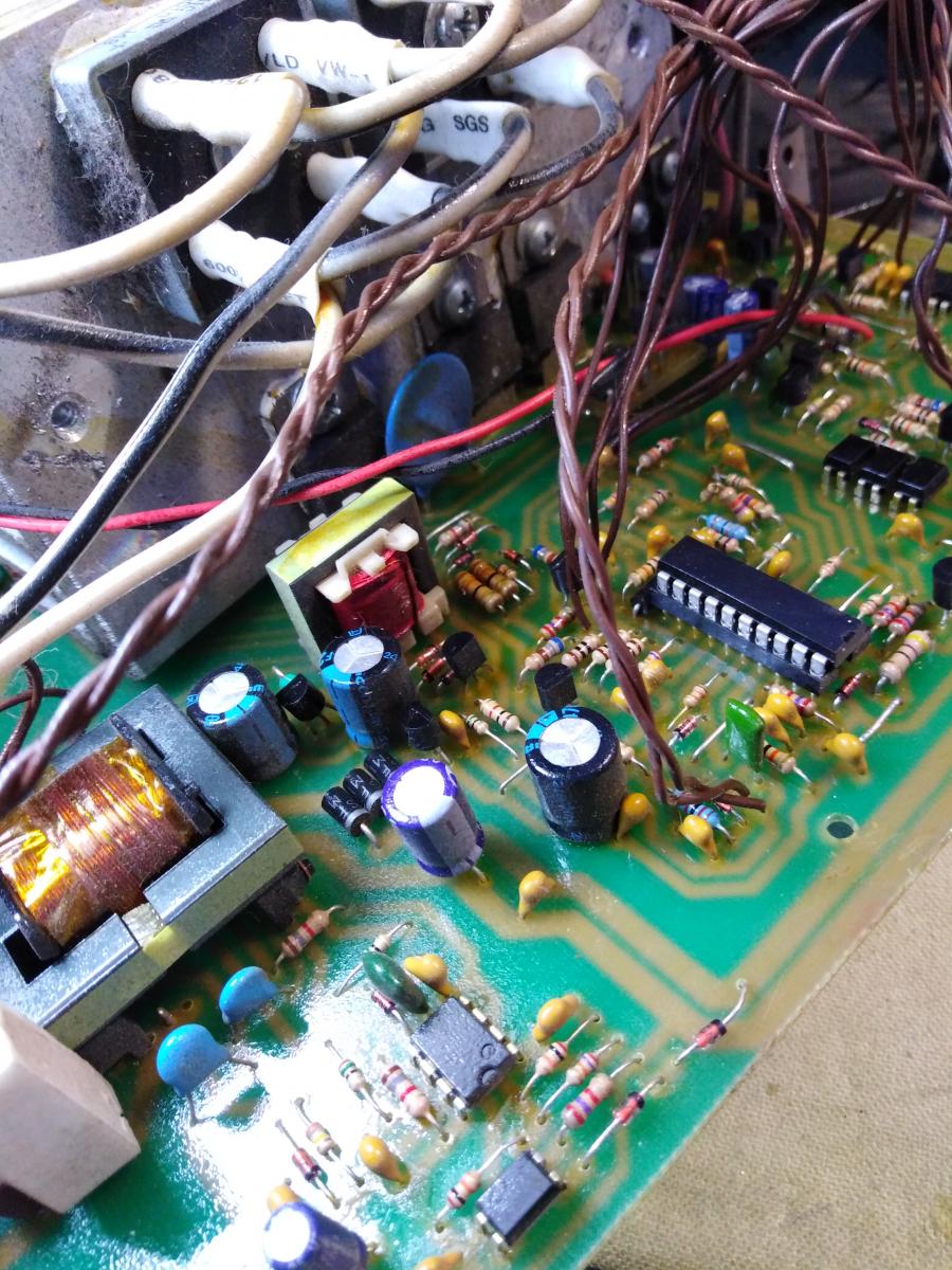

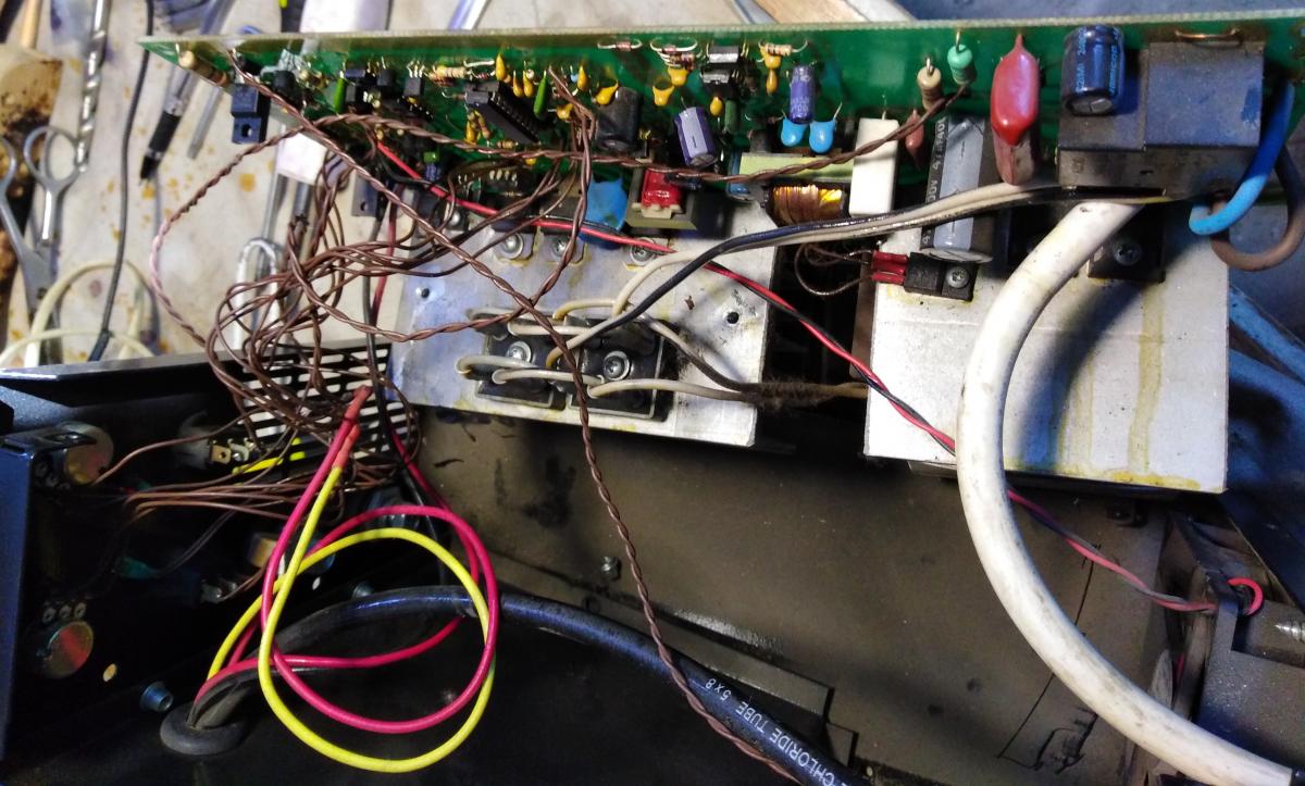

Вложение 10000Вложение 10001Вложение 10002
Вложение 10003Вложение 10004Вложение 10005
и так далее.

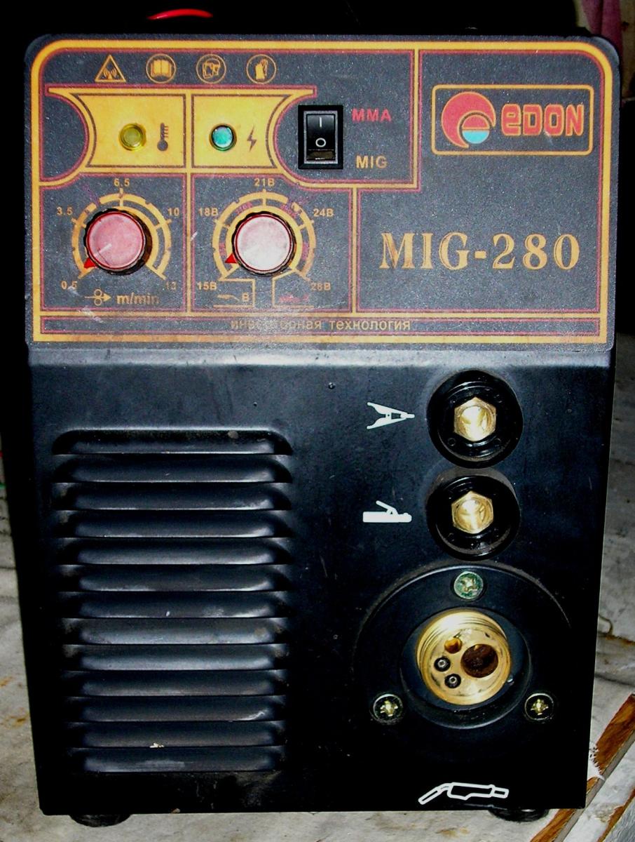

По Эдону - вот аппараты
Вложение 10006Вложение 10007Вложение 10008
Вложение 10009Вложение 10010

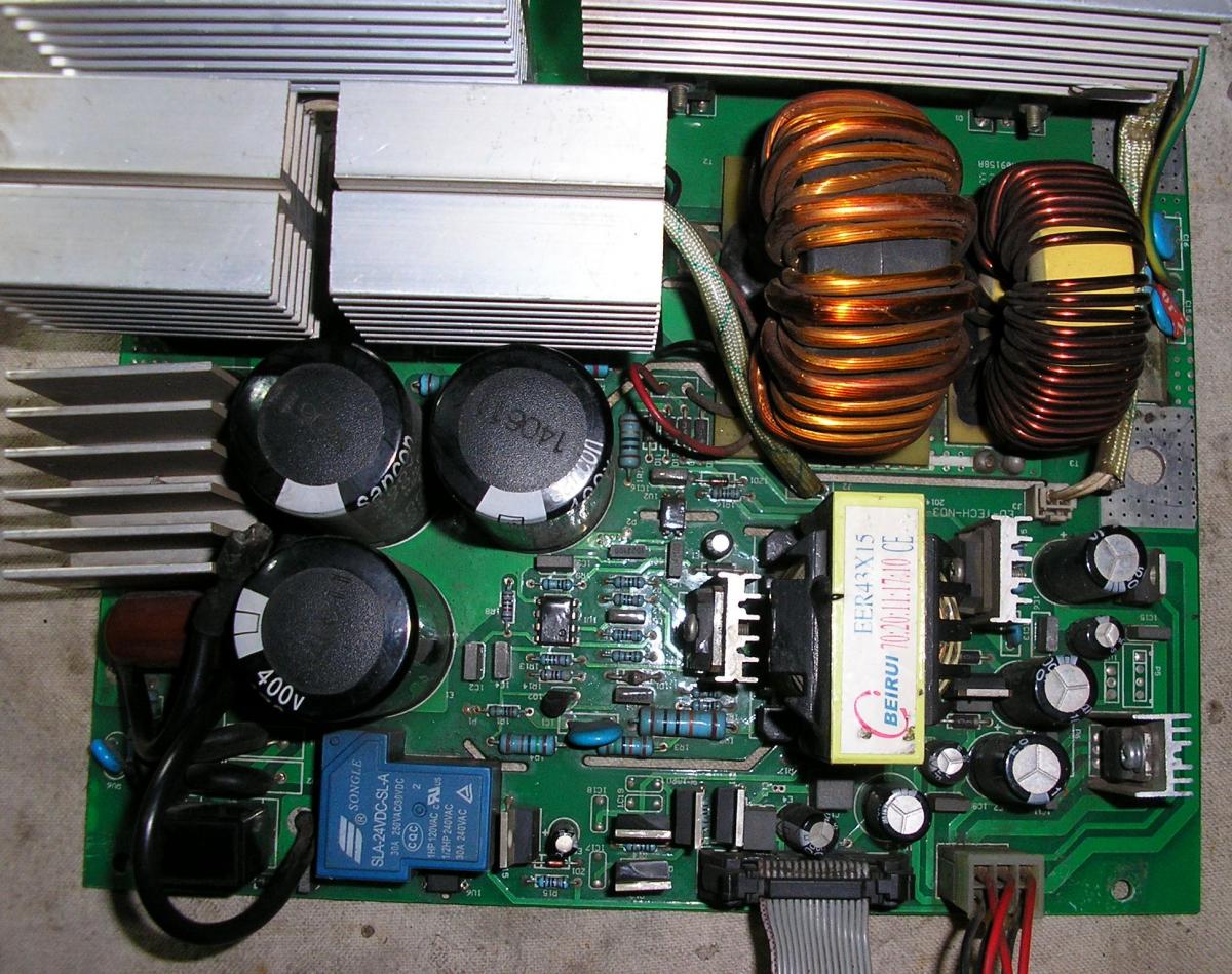

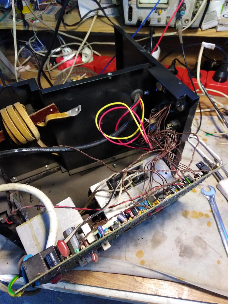

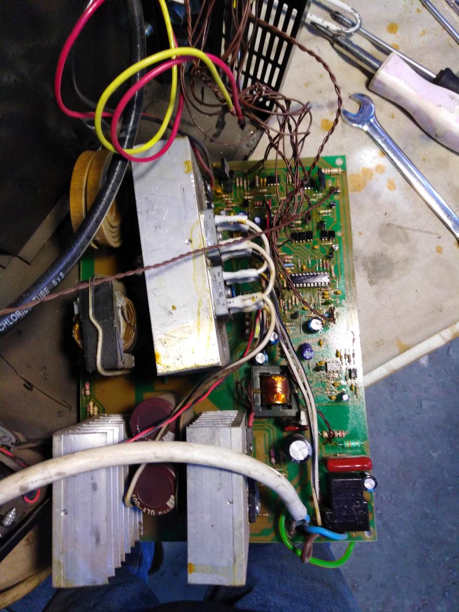

Все эти аппараты внутри одинаковые и состоят из двух плат - силовая плата с дежуркой и плата управления. Ремонтировать удобно - очень мало разъёмов.
В этих аппаратах как я вижу один недостаток - двигатель протяжки в районе коллектора имеет прорези и внутри крыльчатка для охлаждения коллектора, так вот через эти прорези бывает столько набивается металлической пыли, что двигатель просто клинит. Даже продувка 8 атмосферами не спасает ситуацию. Делаю полную разборку двигателя даже магниты вынимаю для того что бы почистить.
И ещё в разных моделях аппаратов выходной дроссель или на железе и установлен на внутреннюю перегородку или намотан на распылёнке и установлен на силовую плату.

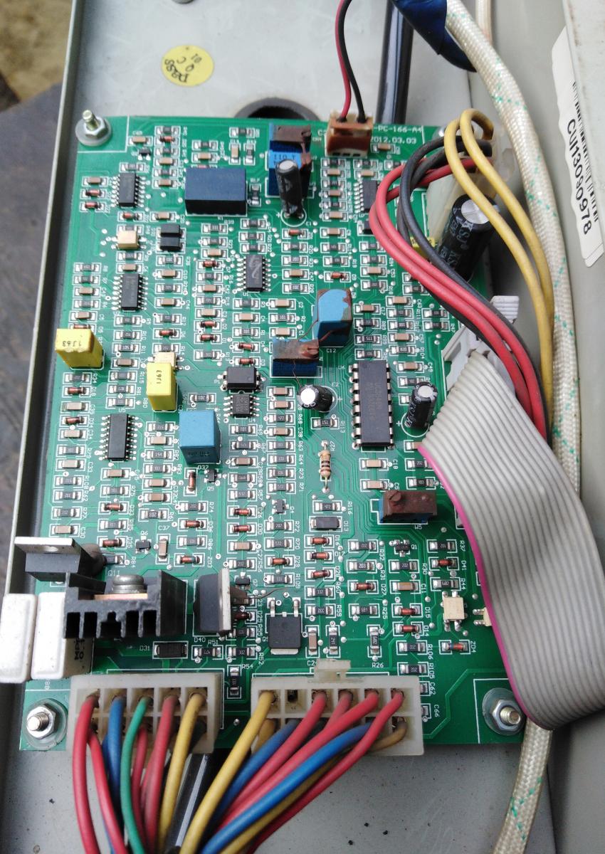

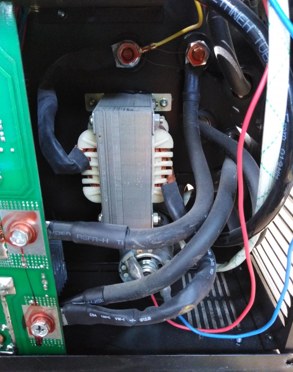

Вот плата управления
Вложение 10011
Это силовая плата с дросселем на плате
Вложение 10012
Это дроссель отдельно
Вложение 10013
Все фото мои, всё это ремонтировал:)
И ещё - в моделях где выходной дроссель установлен на плату попадается заводской брак.

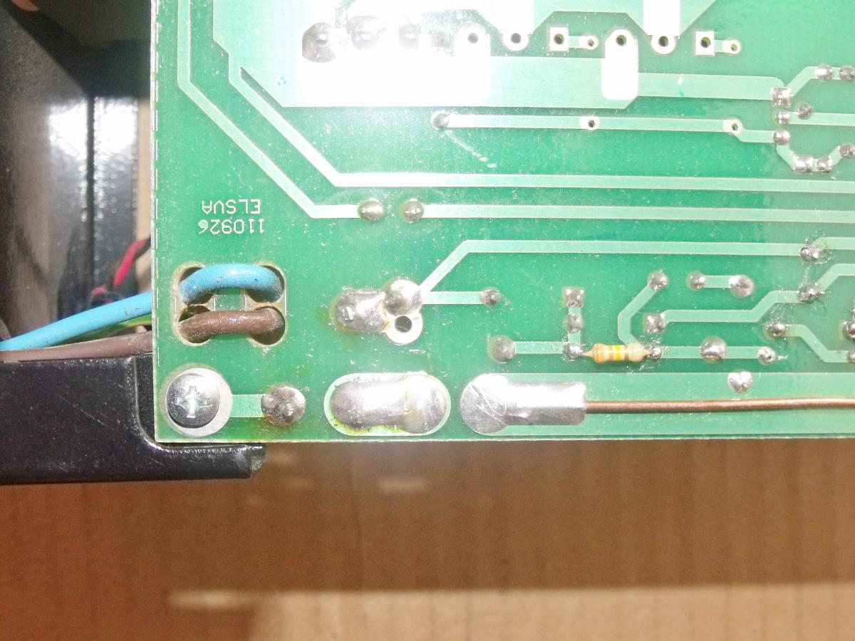

помогите, Элсва 160и выбивает УЗО.
аппарат выпуска середины 2012 года, с зеленой платой. Использовался немного, может килограмм 30-50 электродов. Два забора, несколько небольших конструкций, откатные ворота. Вот на окончании ворот и начались проблемы.
когда пытаюсь варить уже установленные ворота - выбивает узо, если масса (или плюс) подключен к металлу. ворота получается хорошо заземлены через ролики и швеллер. узо исправно, другое выбивает точно так же, сименс 30ма тип ас, электромеханическое. заземления нет.
Причем это как бы сериями, уверенно выбивает, потом после отлежки какое время не выбивает (можно пол-электрода спалить), потом опять начинает уверенно выбивать. Только касаешься массой металла - щелк, света нет.
Аппарат открыл, продул от пыли. Ничего подозрительного внутри нет. Напряжение 70 вольт между плюсом и минусом.
во время экспериментов на закопанном металлическом столбе видел при касании массой (минусом) цепочку небольших искорок (!), потом повторить не смог. после этого какое-то время узо не выбивало на воротах.
Все очень просто.
в аппарате входной фильтр через конденсаторы дают небольшую утечку на корпус. Ваше УЗО 30 мА слишком чувствительное, если будет на 60 мА - выбивать не должно.
ИТОГО.
1. Или в аппарате уменьшить номиналы конденсаторов. например последовательно поставить такие же что уменьшит ток утечки в два раза и Ваше УЗО будет удерживать.
2. Или Заменить УЗО на более грубое.
Кстати если УЗО электронное то может и оно виновато, такое часто бывает. Можно разобрать и отрегулировать.
Микитович , если мне память не изменяет то УЗО ставится на отдельное взятые приборы : бойлер , система открытия ворот , газовый котел ....тощо шо может основательно влупить . Ставить УЗО на сварку или на всю квартиру нонсенс . При пробое обесточится все и замаханшься искать причину или будет как синверторной сваркой . Кстати и Атом и Патон вполне себе прилично долбят между любым проводом на выходе аппарата и землёй , что в ММА , что миг/ маг и искрение реально видно даже днём , но ТБ никто не отменял ))
если бы все просто, я бы тут не писал.
заземления нет и аппарат подключен удлинителем метров 20 с двумя проводами.

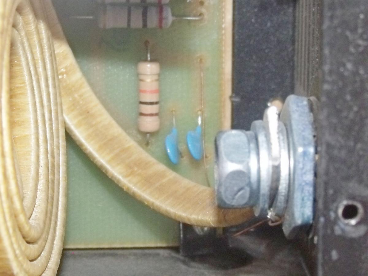

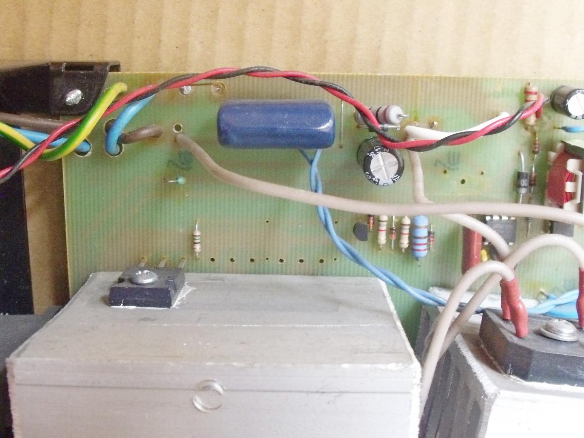

"Входной фильтр" представляет собой пленочный конденсатор 2,2мкФ 400v между нулем и фазой. Это весь фильтр. Земля нигде не используется. См. фото с одной и другой стороны. Земля от вилки идет на плату в 1см дорожку и уходит на корпус через саморез.
С другой стороны платы эта земля от корпуса приходит через такой же саморез на два мелких синих конденсатора, на фото она внизу приходит, и на просвет сделал фото дорожек. Один из конденсаторов через тонюсенький проводочек подключен к "минусу". Второй пошел куда-то вверх. Типа "выходной" фильтр, это единственное место, где в схему подключена земля.
Узо электромеханическое, исправное, ток срабатывания порядка 20ма (измерял когда-то). Срабатывает крайне редко и всегда по делу. Через это узо, этот удлинитель и этим аппаратом я варил кучу всего на протяжении 8 лет, включая обвязку арматурой уже замоноличенных столбов. И никогда не выбивало. Как оно может выбивать? если я правильно понимаю, там гальваническая развязка, фаза с нулем на одной стороне, минус с плюсом отдельно на другой.
узо срабатывает только если минус (или плюс, без разницы) подключен к хорошо заземленному металлу. Включаем без ничего - работает. Касаемся незаземленного металла - работает, варит. Касаемся хорошо заземленного металла - "щелк". Но иногда аппарат "попускает", можно варить какое-то время.
я уже писал, делал эксперименты и касался минусом ржавого металлического замоноличенного столба и видел ряд маленьких искорок (от минуса!). потом искорок уже не было и узо какое-то время не выбивало.
как понимаю, имеет место некая утечка сетевого напряжения, но где, как, откуда?Вложение 10785Вложение 10786Вложение 10787Вложение 10788Вложение 10789Вложение 10790Вложение 10791
Первичка трансформатора гальванически связана с сетью, а вторичка - нет. Но может иметь место утечка через межобмоточную емкость трансформатора, особенно по ВЧ, вот УЗО и срабатывает.
Еще, чисто теоретически - могла ухудшиться изоляция между обмотками, например, из-за попадания в аппарат влаги ...
Вооооот ....влага )))

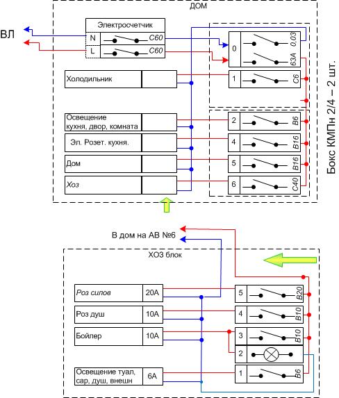

Вот схема электропитания, приходит по воздушке, от столба 25 м алюминий 10 кв. в счетчик с УЗО и АВ, далее в хозблок старый кабель внешне похоже на СИП 3х4 кв алюминий проложен под землей 20 м. в хозблоке свои АВ и разводится на розетки 6 кв. алюминий и освещение. От них и включаю удлинитель для разных работ: сварочник, болгарки, дрели, циркулярка, газонокосилка и проч.
Вложение 10792
Работает с 2014 года, никаких проблем не вижу.
За качество надписей не пинайте, чертежи делаю под VISIO а он шрифты плохо конвертирует в jpg-файлы.
