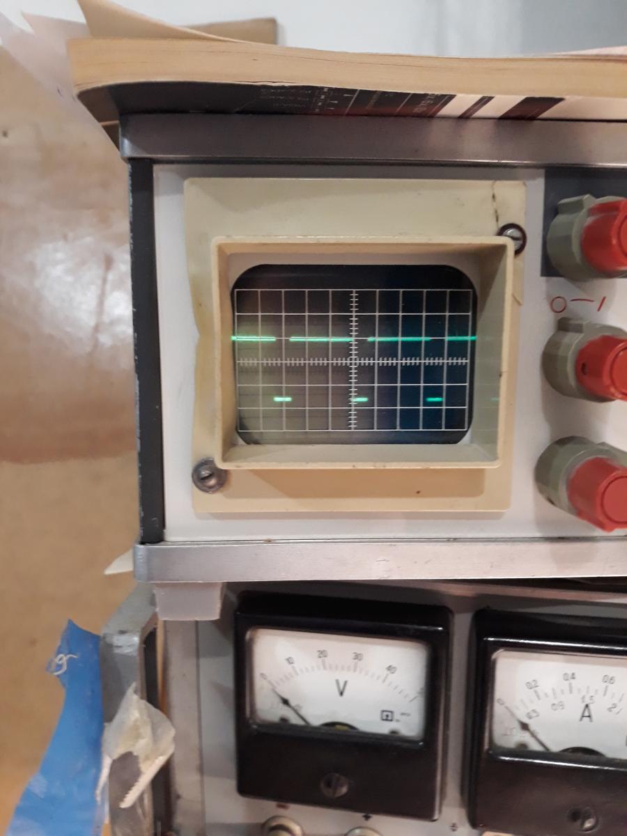

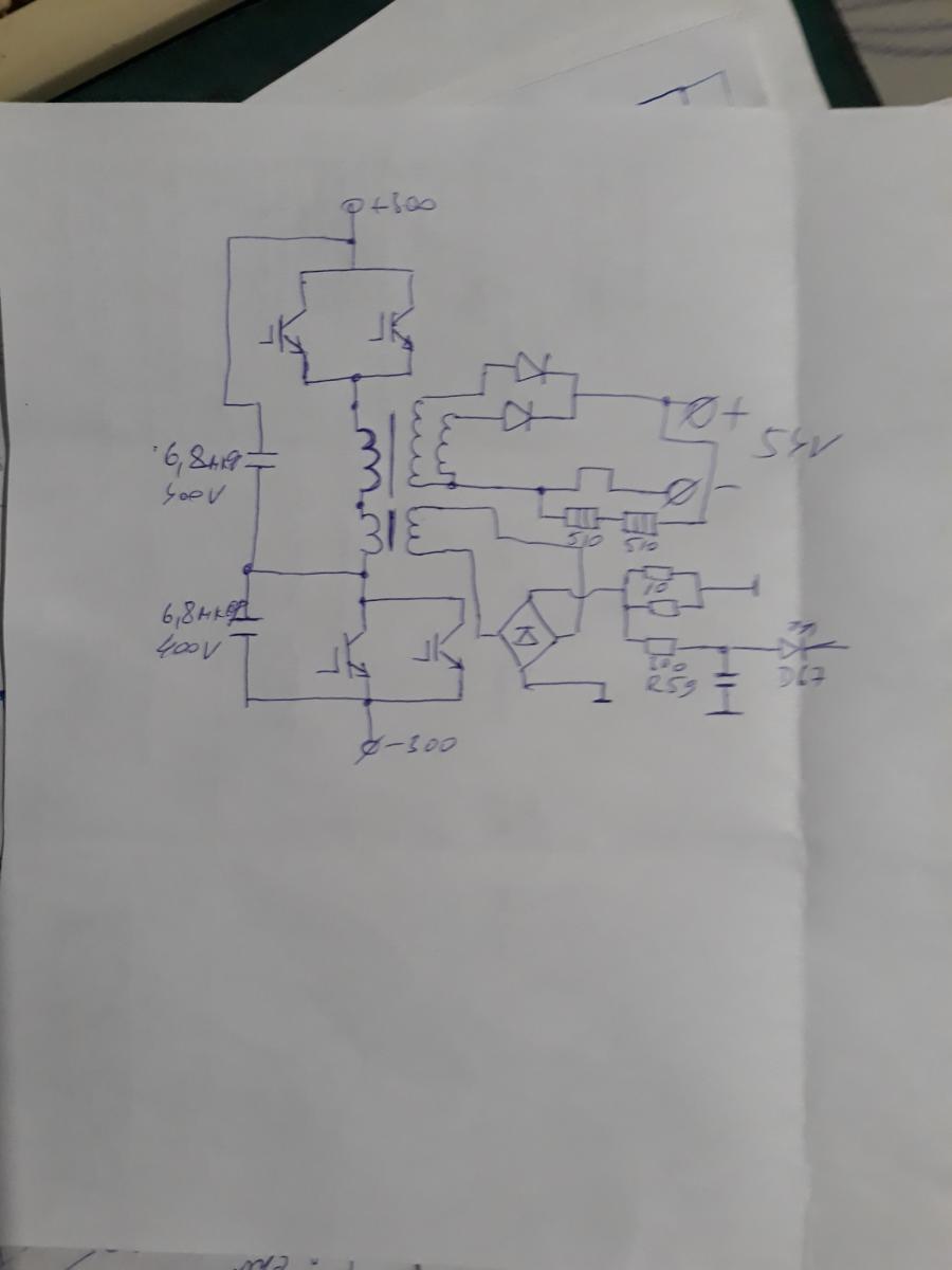

На странице 3 есть осцилы сняты на IRFZ24N т.е фактически с шим в зависимости от сопротивления нагрузки, не очень заметна разница?
ОС по напряжению не при чем. Напряжения на нагрузке и так недостаточно.... По току ограничивает. Шунт, или все-таки ТТ...
С ТТ определить проще. Снять один десятиомник, или заменить чуть большим. Проверить на балласте, не изменится ли ограничение.
Если упадет - меняем конденсатор фильтрующий после моста ТТ

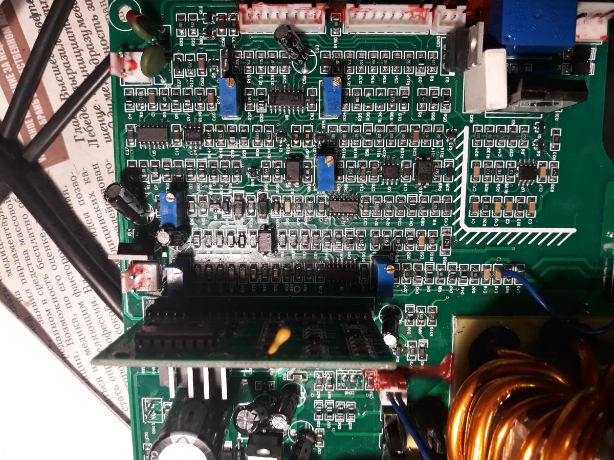

Нагрузка - есть, приборы - есть, осциллограф - есть. Продвижения - нет. В 19 сообщении обмолвились про схему - так выкладывайте, будет от чего оттолкнуться.
Вложение 11378И схема есть.
Измерения
18в 68а U1 pin14 (-4.1v)
U1 pin8 +1.67
U1 pin 1 +2
U2 pin12 -3.13
U2 pin14 -3.8
17.9 - 75a -4.5
+1.5
+2
-3.47
-4
17.6 - 105A -6.4
+1.5
+2.2

Если внизу на схеме переключатель миг-мма, и он в режиме миг, то резистор RT6 увеличивает ток для МИГ. Вы его пробовали подстраивать?
Напряжение на U1.1 растет с увеличением нагрузки. ШИМ должен увеличиваться. При прошлых измерениях, от 150А это U начинало опускаться...
мультиплексор бы выход глянуть, что коммутирует rt6. Переключает ли свое состояние...
Также обратить внимание на R73, если правильно понимаю, он устанавливает "0" на выводе 7 U1 при отсутствии тока через шунт. А может он должен давать определенное смещение при отсутствии тока. Короче, он тоже связан с ограничением выходного тока в обоих режимах.
Обратите внимание на сегодняшние измерения на U1.1, и предыдущие на 2выв 3525. На U1.1 нет ограничения шим, на 2 выводе есть (от 150 ампер). Или измерения с ошибкой, или на второй ноге еще какая-то цепь есть. Мультиплексор тогда явно переключает.

Мультиплексор при вкл в MIG 9pin +13v 10pin 0v 11pin +12v 4-3 pin замыкаются (0.44в) 13-14pin замыкаются (0.23в)
Мультиплексор пока не смотрим. На 2й ноге снова все правильно, видно - напряжение падает, шим затыкается. Тоже самое должно быть и на первом выводе U1. Ни U1, ни U2 (по вчерашним рамерам) сейчас ток не ограничивают на уровне 150А. Да что там 150... Наоборот - наваливает больше шим. Смотрите что еще идет на вторую ногу 3525. В нарисованой схеме проблем не видно. Повторюсь - посмотрите внимательно, что то еще идет на вторую ногу 3525. На левой ноге R61 всё нормально (шим увеличивается), а на правой уже шим чем-то ограничивается (уменьшается)......
Как это нормально? В сообщении 84 мы видим, что до 150 ампер напряжение на выводе 1 U1 увеличивается, а затем падает, вызывая уменьшение ШИМ! Что, лично меня наводит на мысль, что дело в сигнале с шунта. Согласно схемы, он работает в обоих режимах.
Дикое предположение, но все же... Пропаяйте шунт...
Вложение 11386Да, совершенно верно - с второй ноги идет кондер на землю и резистор 22к на 16пин (5.1в -источник опорного напряжения), подтяжка. Может оно проседает..
Вроде пропаян шунт.
Нужно рисовать обвязку 2,9,16 ног. Еще что-то пропустили. С чего бы ему проседать. Просто упиралось бы в какое-то значение.

Еще раз обращаю внимание, что согласно срисованной схемы, здесь шунт участвует постоянно в процессе ограничения выходного тока. Имея возможность менять сопротивление нагрузочного балласта, можно было уже давно проверить этот момент, путем временного исключения сигнала с шунта. Таким образом можно понять, эта цепь ограничивает или нет. Только без фанатизма по току!
Тоже самое (на нагрузочном балласте) можно проделать и с сигналом с ТТ. Таким образом можно локально отделить участки схемы на приводящие (или не приводящие) к ограничению.
Если все верно, в части того, что сигнал с ТТ заходит ТОЛЬКО на тиристор, тогда ТТ тут работает как триггерная защита, то есть срабатывает один раз и держит до перезапуска питания. К ограничению мощности отношения не имеет.
Нужно с соблюдением техники безопасности, смотреть сигналы на затворе силового транзистора под нагрузкой, и понять, при уменьшении сопротивления нагрузки, что происходит с шириной импульса? Если она уменьшается - значит что-то ограничивает. А если увеличивается - то...
Да, если схема верна - типичный триггер до перезапуска питания. И в этой модели ТТ к ПА отношения не имеет...(огр.тока)
Если это триггерная защита -то какое она имеет отношение к плавному уменьшению выходному напряжению, ходим по кругу...

Да вы шутите..... это если верить только срисованной схеме.
Были мнения что ТТ может участвовать. Просили осцилку на фильтре, просили один резистор нагрузочный снять. Не понимаю, почему не было никаких движений по ТТ? Уверены, что срисовали все цепи обвязки?
И Шунт перемычкой можно запаралелить.
Всё это по очереди и на балласт. АККУРАТНО
Топикстартер игнорирует часть вопросов и действительно ходит по кругу. Если это действительно неисправность - аппарат уже давно пора починить и отдать.

Резистор RT6 не пробовали в оба конца перестраивать? Он подстраивает ток в МИГ через R128 и далее вниз через переключатель. Так как ММА нормально, надо бы эту цепь пересмотреть.
Перемычку удаляйте.
Если между выв.7 U1 и R60 резистора нет, то через RT6 сигнал с выв.7 уже не подтянуть к земле. Больше будет иметь значение емкость кондесатора после этого резистора..... потом переключатель и делитель вслед за ним....
Вложение 11389
Трехканальник. Даташит не найду. Что и куда от коммутирует...
Может всё проще? резистор R73 "великоват" и сужает пределы регулировки?
резистор R73 "великоват" и сужает пределы регулировки? Не понял , на резисторе 204 =200К. Хочу обратить внимание на пин 4 cd4053 -он идет на DP100 пин 12, найти бы пдф.. а это наверно измерение тока а rt6 тогда стоит в цепи делителя и тогда он не при делах...
Резистор RT6 не пробовал крутить, его сопротивление 15к ,R128 -3.9к

На втором или шестнадцатом выводе шима должна висеть еще какая-то обратная связь. Я так это представляю. Другого обьяснения (из-за слабого образования) не нахожу.
Ну, если над R73 регулятор тока .... Опять же, при МИГ он же отключен (видимо устанавливается какое-то макс. значение), видимо через R128/RT6. Или еще что-то не дорисовано.
Или регулировка тока не отключается? Не вижу на схеме цепи отключения регулировки тока регулятором.
Покрутите RT6. Но сначала его значение замерьте. Чтоб назад можно было поточнее вернуть.
PS. "Придумал" еще одну причину, почему напряжения на обоих выв. R61 обязаны быть равны. Выв.2 3525 - высокоомный вход ОУ, вдобавок ее подпертый опорным напряжением. По закону жанра, напряжение на выв.2 падать никак не может. Если ему не помочь. А так как подпертое опорой - то быть даже чуток повыше.И если это так, то в нарисованной части схемы проблем нет.
Проверить просто: замерить U на обоих концах R61 по-очереди при разных токах. При желании.
Схема ОС по току не полная. Что-то еще есть. Всего 2 ОУ от шунта и уже на 2й ноге 3525, по сравнению с цепями ОС по напряжению.... не верю.
Через RT6 снимается усиленное напряжение с шунта, сглаживается емкостью и через мультик зачем-то куда-то уходит. Возможно запускает стаб напряжения. ХЗ . Ага, не обратил внимания, амперметр на "морде" есть. Подстройка RT6 должна повлиять на показания тока ММА и включения стаба по U для MIG.
И да, переменный резистор над R73 (нарисован как переменный) это точно регулятор тока? Или это подстроечный?

На выв.8 U5 меняется напряжение при переключении МИГ-ММА? Если да, то попробовать RT3
RT4 - ток ММА
Ух... С таким столкнулся впервые. Ужас... :-)
Светодиод в U12 включен странно, постоянно запитан.... По идее должен отключать слежение за установленым током, а через R80 подтягивается другое опорное U от -15V
PS... А ведь схемотека управления шикарная... И для МИГ вторая петля ОС по току есть ... Всё продумано. Видно, что инженеры не забыли проконсультироваться у профильных специалистов.
Пардон.... три петли. Выв1 U1, выв1 U4, выв8 U2.... Жуть..... :D
На выв.8 U5 меняется напряжение при переключении МИГ-ММА да, 14.8 - 0
Крутил RT4 - практически нет влияния. RT3- не крутил т.к он влияет в ММА - на эммитере Q15 будет -5в, а в МИГ на эммитере 0в
А вот RT2 ВЛИЯЕТ. Выставленно 17в
