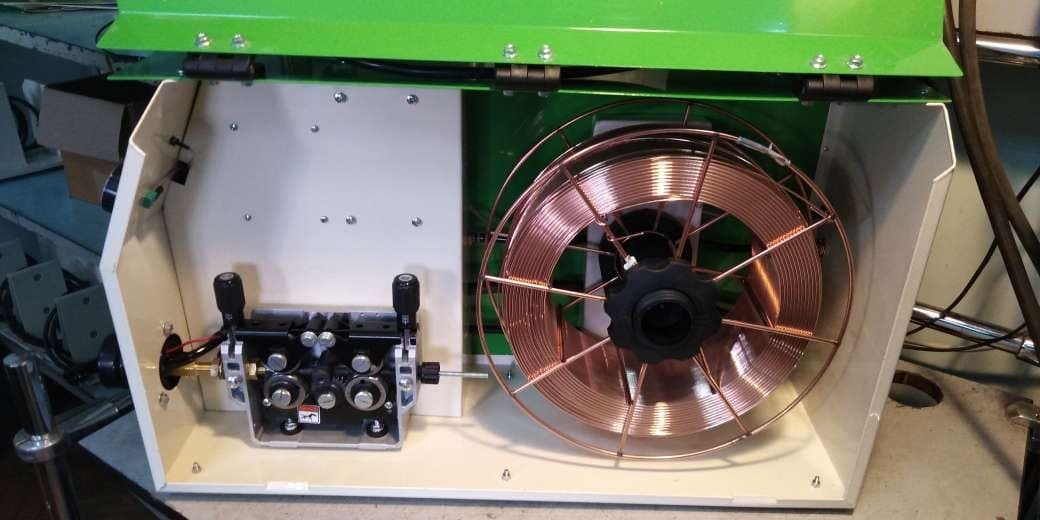

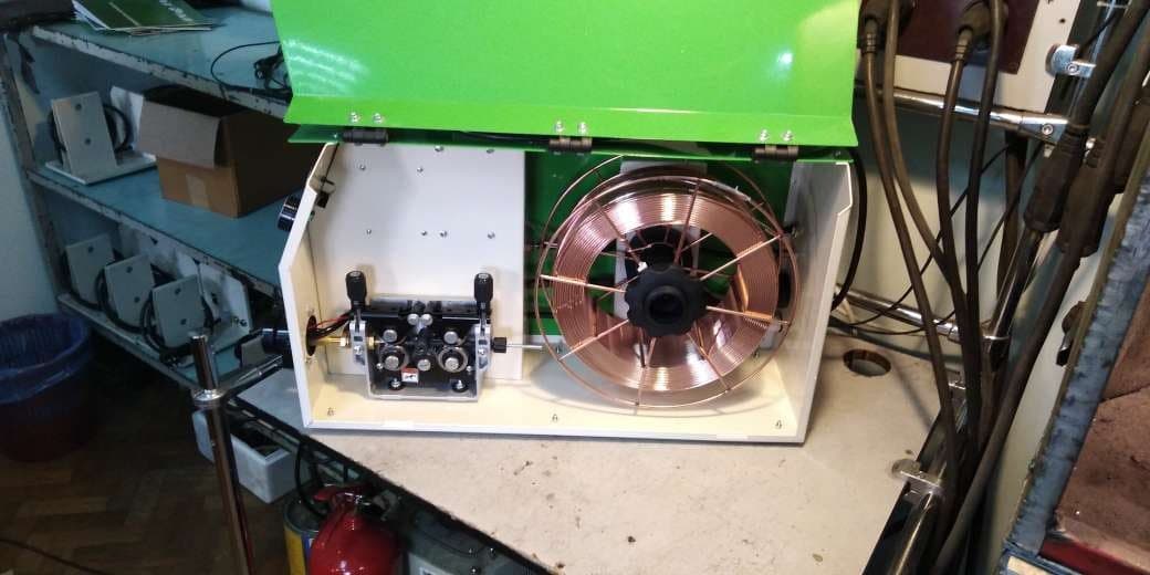

Скоро такое подающее будет в продаже, катушка 5-15 кг, четырехроликовая протяжка.
Вложение 11392 Вложение 11393
а фото лицевой панели есть? а все, увидел переменный резистор, рука->лицо, пойду поплакаю(
Вот посмотрим, сравним. И будем думать.

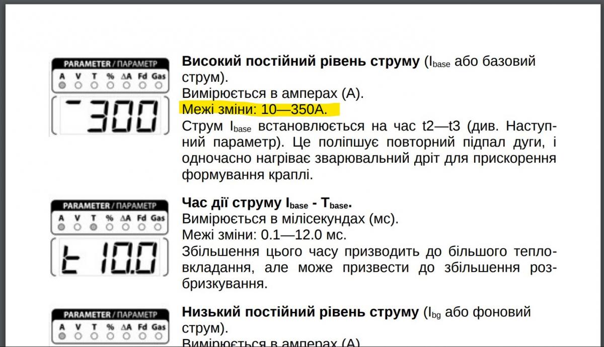

Патон не заявлял о наличии- их и нет, у Атома в инструкции написано есть, по факту тоже нет, я про память, индуктивность тоже гланды через задницу, но с этим можно жить, хоть и вопрос зачем если можно по человечески, про кнопки управления-сугубо ваше мнение, мне без разницы абсолютно..Цитата:
В с понтом 300 Амперном Патоне - нет ни памяти, ни индуктивности, ни 300 Ампер, ни удобного управления,
а шо за Патон на 300 ампер, у них же тоже 250тки?
Вложение 11397
а вот тоже картинка из инструкции к моему Атому, тоже по факту можете претензию предьявить

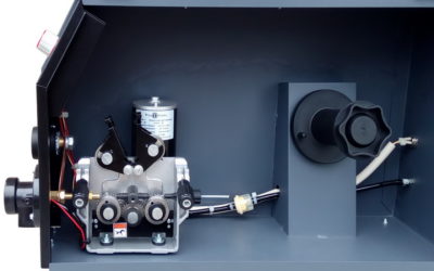

Вложение 11413
два братика;)
Все это внучата старой доброй ПДГ-312-5 СЕЛМА, которая уже лет 15 как выпускается. Как говорится все новое - хорошо забытое старое.
Вложение 11502
з оцим видно, навіть не придивляючись:-), а в чому різниця між тими трьома?
Разница только в платах управления - у первых двух они на микроконтроллере а у прародителя СЕЛМы аналоговая плата RE-189. Интерфейс связи по 7 проводам - 2 на питание ~27В, 2 - сухой контакт на включение сварочного напряжения, 3 провода на переменный резистор 1кОм. Как по мне то идеальный вариант для беспротокольной связи с источником тока с возможностью дистанционного регулирования напряжения. Я его использую в своих протяжках уже лет пять в первозданом виде как у СЕЛМЫ, даже с теми же разъемами ШР32П12.
А все остальное - то же самое, даже включая подающий механизм SSJ-11. Единственное что в селме ставят лучше газовый клапан - итальянский FESTO или CAMOZZI. Лучше них может быть только советский ПР-Э 3/2.5 которые ставились на советские полуавтоматы. Но он большой и требует больше тока по питанию.
про платы управления и так понятно, не всматриваясь, мне интересно, что Oscuro там увидел ощутимо разного:-)
Поддерживаю вопрос
