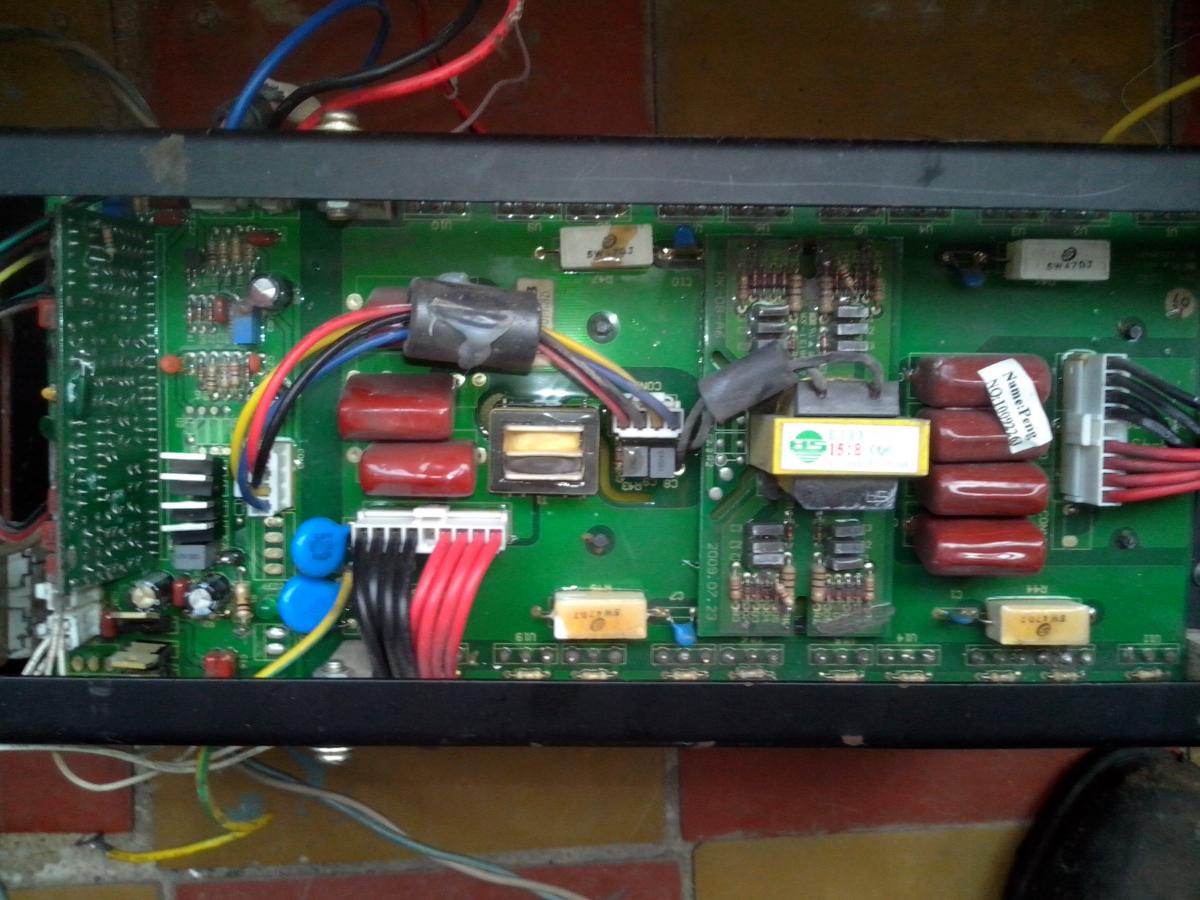

фото того что внутри аппарата

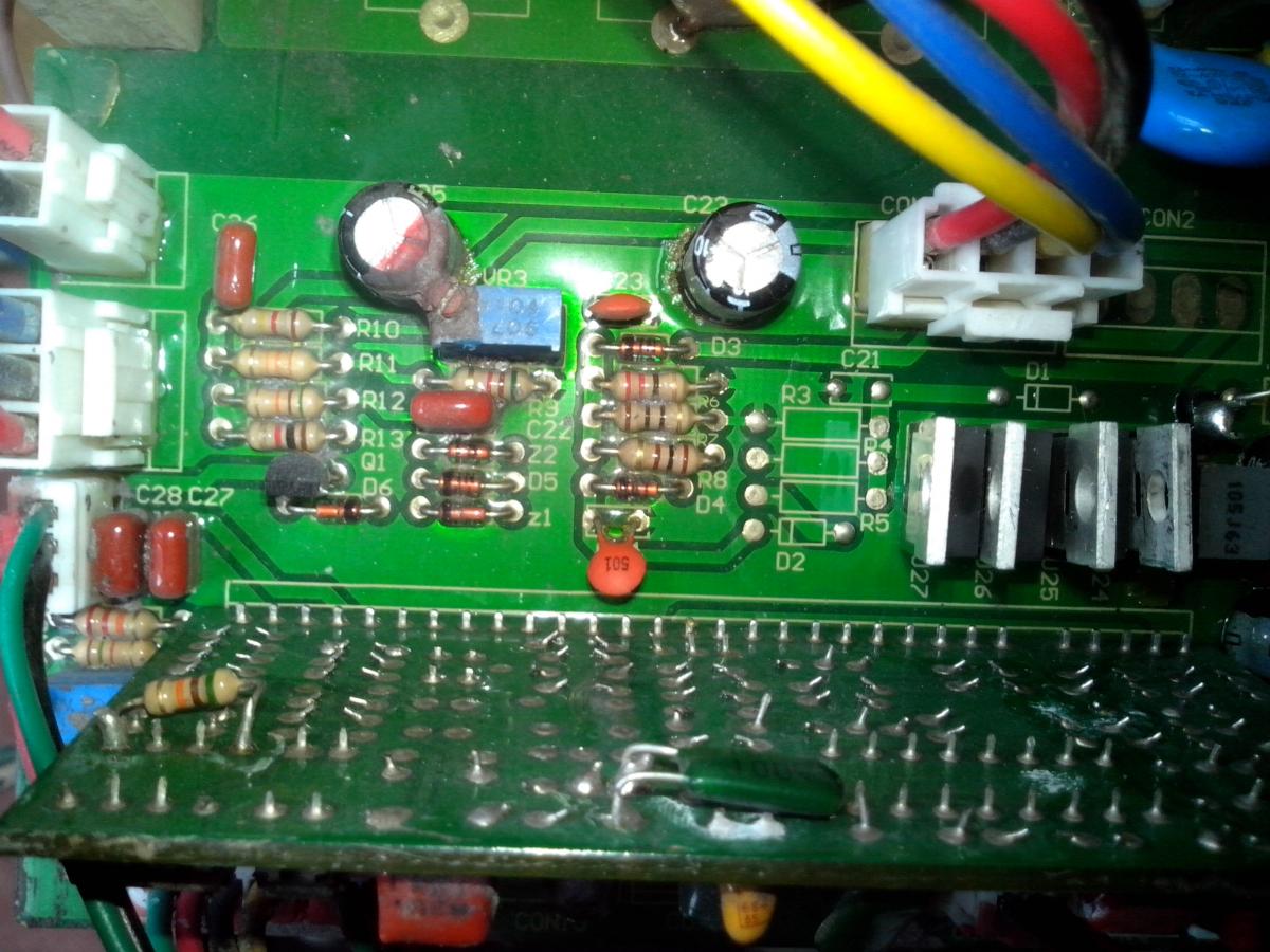

Поогите опознать выгоревшее на фото, и еще чем можно заменить irgp4063d по дешевле
D22, D23 - стабилитроны на напряжение 16-18 вольт, можно аккуратно заменить "стекляшками", катодами встречно.
R32 - 10 Ом.
R33 = R39.
Возможно пострадала раскачка ТГР, а то, что на фото - уже следствие.
Замена транзисторам - море, мне нравятся IKW50N65F5 - не дорогие, а цена - это только жадность перекупщиков.

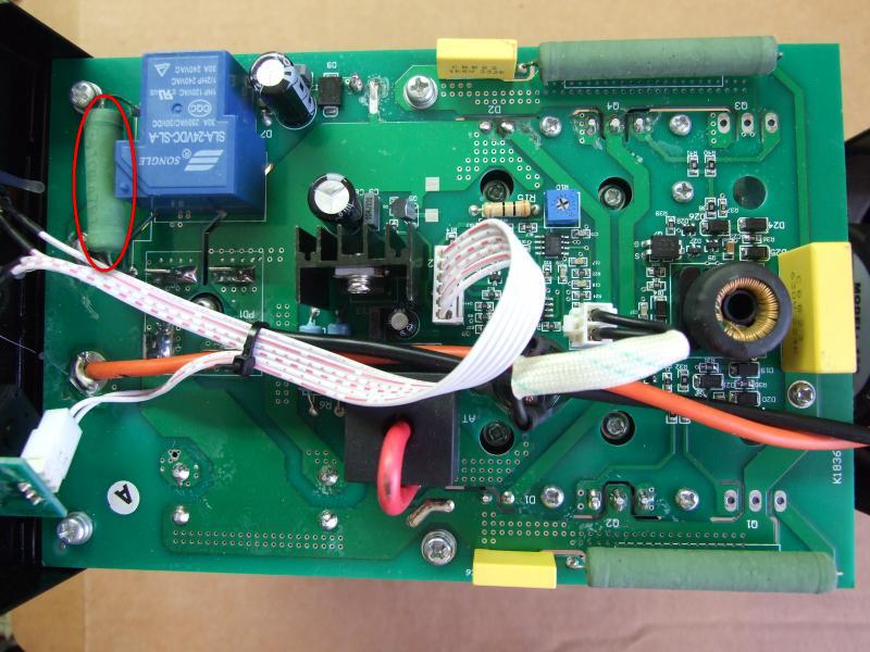

Ребят еще вопросы, все по верхней плате в норме, до момента пока не подключаю + и - , с нижней платы, появляется кз. Трансформаторные выводы черный и красный провод, звонятся в 0, и 2 белых проводка тоже в 0. Это же не правильно ? Что дальше делать ?
Вложение 8457
Вложение 8456
Красный и чёрный - это первичная обмотка силового трансформатора, звонится в 0, должна иметь индуктивность. Кстати имеет значение на свои ли места они подключены.
Белые провода - доп. обмотка, тоже звонятся в 0, тоже имеет индуктивность.
Вы ясней можете изъясняться? Как определили КЗ? Тестером, или аппарат перегруз выдаёт? Как определили, что с верхней платой всё нормально?
1.Проверить сигналы осциллографом на транзисторах.
2.Измерить индуктивность силового трансформатора.
3.Проверить выходные диоды.
4.Вызвать шамана с бубном.
5.Отдать в ремонт туда, где таких вопросов не возникнет.
P.S. Транзисторы с запасом купили?...
