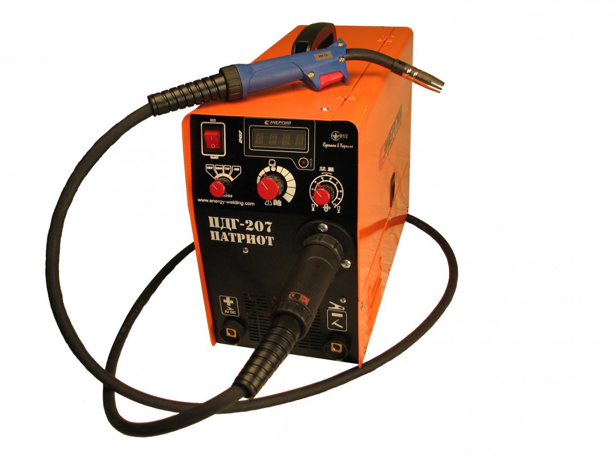

ПДГУ-207, пульс(що регулюється і як не зрозумів), елементи синергетики, цитата з інструкції:
После выбора режима работы, основной дисплей подскажет дальнейшие действия: нажать кнопку горелки / подключить АКБ. Это активизирует данную функцию и позволит аппарату синергетически управлять данным процессом по последним установкам, либо менять эти установки в рамках данной функции. (То вся синергетика?) Може хтось більше пояснити про ці елементи синергетики? Ніде не можу знайти діапазон регулювань швидкості подачі дроту, може хтось знає?
Доброго дня!
Цей текст, вже не є дійсним. 207-му машину ми модернізували, оставили тільки необхідні фунції, зайві виключили щоб не заважали у справі.
• Функции “Горячий старт”, “Антистик” и “Форсаж дуги” включены в базовую комплектацию;
• Функция “Горячий старт” отключаемая, для сварщиков профессионалов;
• Регулировка “ширины дуги” (тока форсажа), позволяет задать давление дуги, подстроиться под различные электроды и пространственное положение;
• Режим “короткая дуга”, для сварки тонких металлов и герметичных швов;
• Предварительная задача крутизны ВАХ, в зависимости от типа покрытия электрода: “основной”, “целлюлозный”, “рутиловый”;
• Функция FAN (вентилятор по потребности), ограничивает попадание излишней пыли внутрь устройства;
• Двух/четырёх шаговая (2Т/4Т) конфигурация включения подачи, функция заправки проволоки**;
• Информативный, 16- битный дисплей: ток, напряжение, функция, неполадки;
• Плавная настройка мощности и скорости подачи проволоки (0 - 18м./мин)**;
• Защита от перегрева, перенапряжения, самоподжига дуги при включении;
•Регулируемые: предварительная /финальная продувка газом, Дожиг вылета проволоки**;
• Режим “лифт” и возможность подключения осциллятора, для ТИГ;
•Тип катушки/проволоки: D 200/5 -сталь, нержавейка, алюминий, порошковая*;
• В комплекте: безопасные разъёмы силовых кабелей и горелка “BINZEL”**;
• Работа при значительных колебаниях напряжения сети 170-250В. (ограничено для избегания проблем с сетью);
• Работа от удлинителя до 100 м. и от бензогенератора, 3 - 9 кВт.;
** - Функции для ПДГУ.
Зараз, ця машина має ціну до 13000, виходячи із Ваших потреб, може задовільнити меньш "наворочена" ПДГУ180, ціною до 9000грн. "Комбаїн" ВДУ180+СПМ207, вийде дорожчим за моноблок, до 11000грн.
Діапазон регулювань швидкості подачі дроту, у всіх виробників однаковій, від 0 до 18 - 21 м./хв.

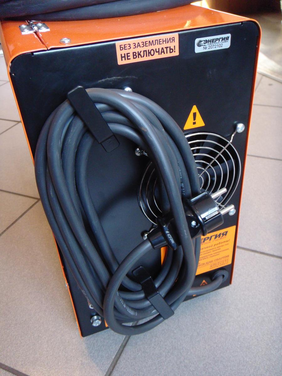

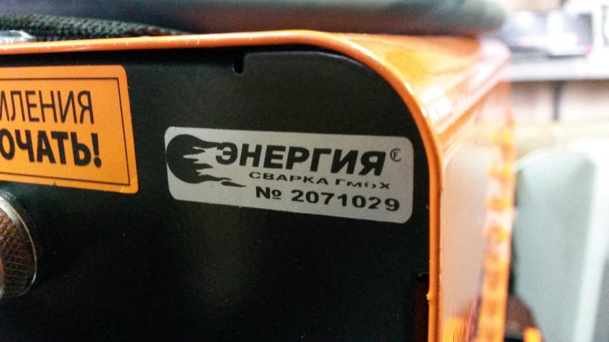

Всем доброго времени суток!
Решил себя порадовать на Новый год и сделать подарок, купить полуавтомат. Выбирал между SSVA 180 и ПДГУ-207 «Патриот». В SSVA не понравилось кнопочное управление, поэтому остановился на Патриоте. И вот пришел долгожданный полуавтомат, ура! Все положительные эмоции сразу пропали после первого включения, полуавтомат оказался неисправный. Не работала кнопка энкодера. В этот же день, полуавтомат был отправлен обратно, для обмена на новый. И вот сегодня пришел второй Патриот. Первые впечатления очень разочаровали. Уважаемые производители, комплектуйте свои изделия напильником для дальнейшей доработки! Петли отсека механизма подачи проволоки примонтированны криво. Заклепки петель почему-то оказались не в отверстиях, которые были для них предназначены, а рядом. Дверца отсека с механизмом подачи проволоки при закрытии очень сильно цепляется за корпус и чтоб ее закрыть, нужно сильно потянуть в бок. Саморезы крепления корпуса так же не попадают в свои отверстия, все нужно дотягивать и дожимать, чтоб закрутить. Покраска тоже не обрадовала, местами небольшие бугорки с кратерами (не знаю, как это называется на профессиональном языке, я не маляр). Надеюсь в этих местах со временем не начнет появляться коррозия. Я понимаю, что аппарат относительно бюджетный и производитель пытается сэкономить, там, где это возможно, но качество сборки корпуса, наверное, можно бы было сделать получше. Перед покупкой ходил по магазинам, смотрел дешевый Китай, стоимостью в пол цены Патриота, у китайцев качество сборки на голову выше. Вот так вот, решил поддержать отечественного производителя, очень неприятно.
Вложение 5753Вложение 5754Вложение 5755Вложение 5756Вложение 5757Вложение 5758Вложение 5759
Странно как то с серийным номером получается, у меня аппарат июнь 2015 года, и его серийный номер 000235, а тут на полтора года позже и номер 000135. Странно однако.
[QUOTE=Bern;25316] у китайцев качество сборки на голову выше. Вот так вот, решил поддержать отечественного производителя, очень неприятно.
/QUOTE]
Сегодня, по этому поводу была планёрка, причастные к этому пострадали. Оправдания: "не выкидывать же обшивку, если в китайских петлях другие отверстия"! Готовы заменить аппарат на более приемлемый с эстетической стороны, позвоните в сбыт, они в курсе. Не оправдывая данные косяки хочу сказать, что кроме дизайна сварочник должен качественно исполнять свои "профессиональные" задачи. Считаю Ваш выбор оптимальным и правильным, не только из за поддержки отечественного производителя. Аппараты такого класса, китайские они или австрийские, стоят на порядки больше. После недели работы с ПДГУ 207, попробуйте поработать на "в два раза дешевейшем" китайце, думаю будет трудно. По поводу неработающего энкодера, Вы брали аппарат через интернет или на харьковском рынке. Скорее всего, это проблемы неудачной транспортировки, сегодня получим аппарат, посмотрим.
