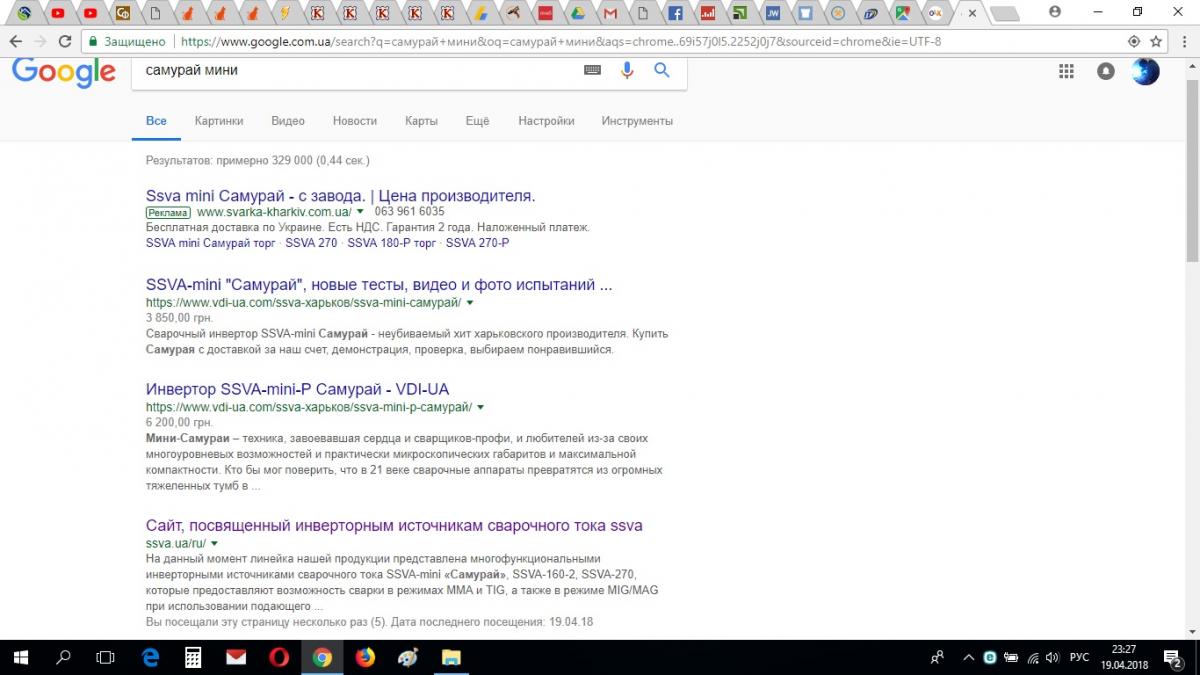

У меня такое же. Не открывал, потому, что "ru" в конце адреса.
