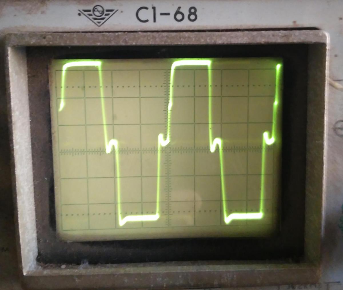

...2 вольта клетка, на ослику 4,5 клетки,размах где-то 9 вольт... ??????????? Как считаем? Умножаем 2 на 4.5 ,получаем 9 , а что не так? Если 1 вольт клетка то да, тогда 4.5 вольта. Транзисторы есть еще такие: STGW45HF60WD , получше будуть?

От цента считаем, там +4.5В для открытия и -4.5В для закрытия транзистора.Цитата:
а что не так?
А по DSO138 +17, -13 вольт. И где правда?

5вольт/клетка
