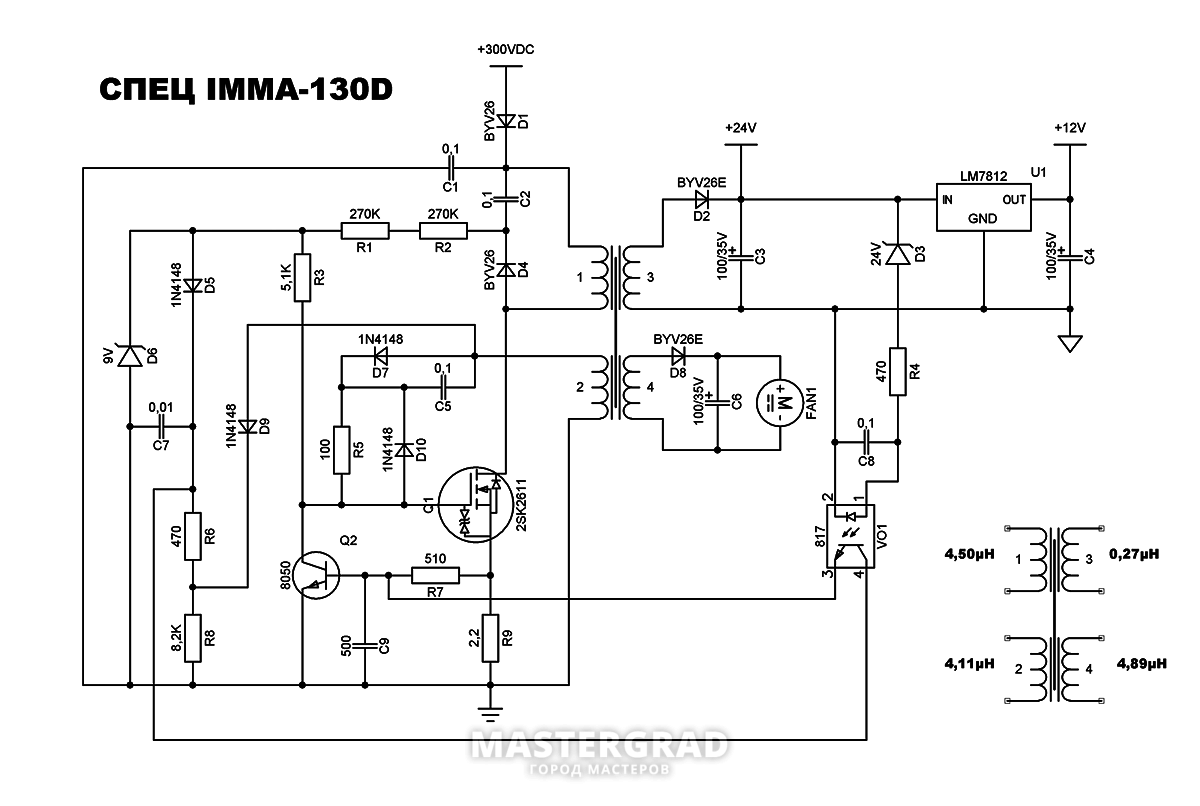

пока меня не было, вы тут вспомнили всех ......... и хорошим и плохим ,для тех кто будет искать схему отвечу: это трёх этажка САИ-200 ,
схема и порядок ремонта https://radiomasterinfo.org.ua/svaro...ojstvo-remont/
