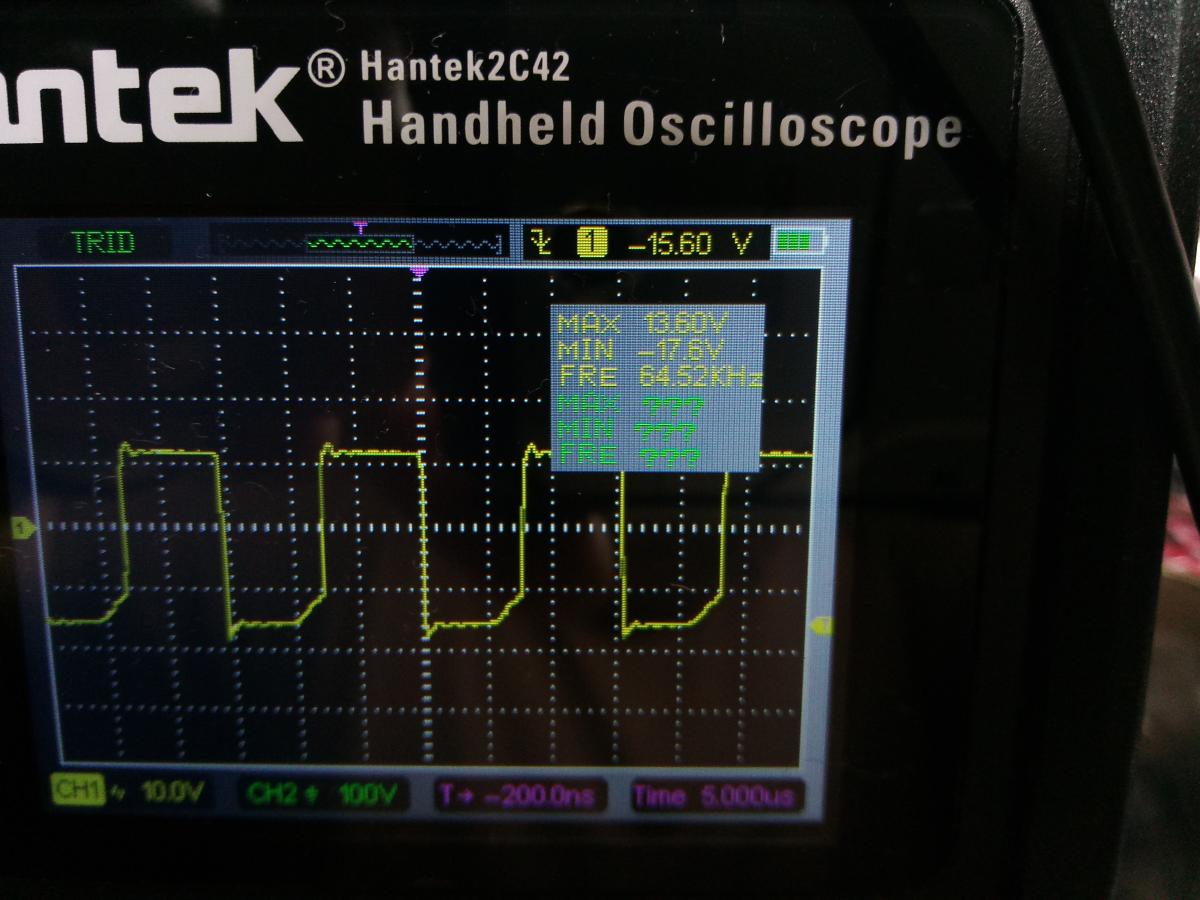

У подопечного на холостом ходу, через четыре минуты работы, нагрелся силовой трансформатор. Похоже либо зазор либо межвитковое.Вложение 10420
Добавляю фото. включил ненадолго, снять осциллограмму.
При межвитковом он бы подорвал ключи.
При увеличенном зазоре может уходить в защиту, но трансформатор сильнее не греет.
Если на холостом ходу не предусмотрено сужение импульсов ( ограничение ХХ ), то трансформатор (феррит) может нагреться сильнее чем под нагрузкой. У Вас импульсы на полную, вот он и кипятиться.
