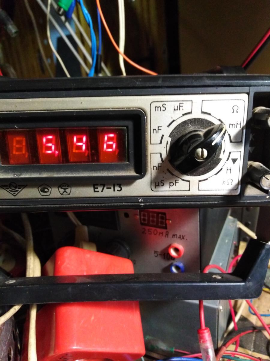

Вот измерил индуктивность первичной обмотки
Вложение 10347

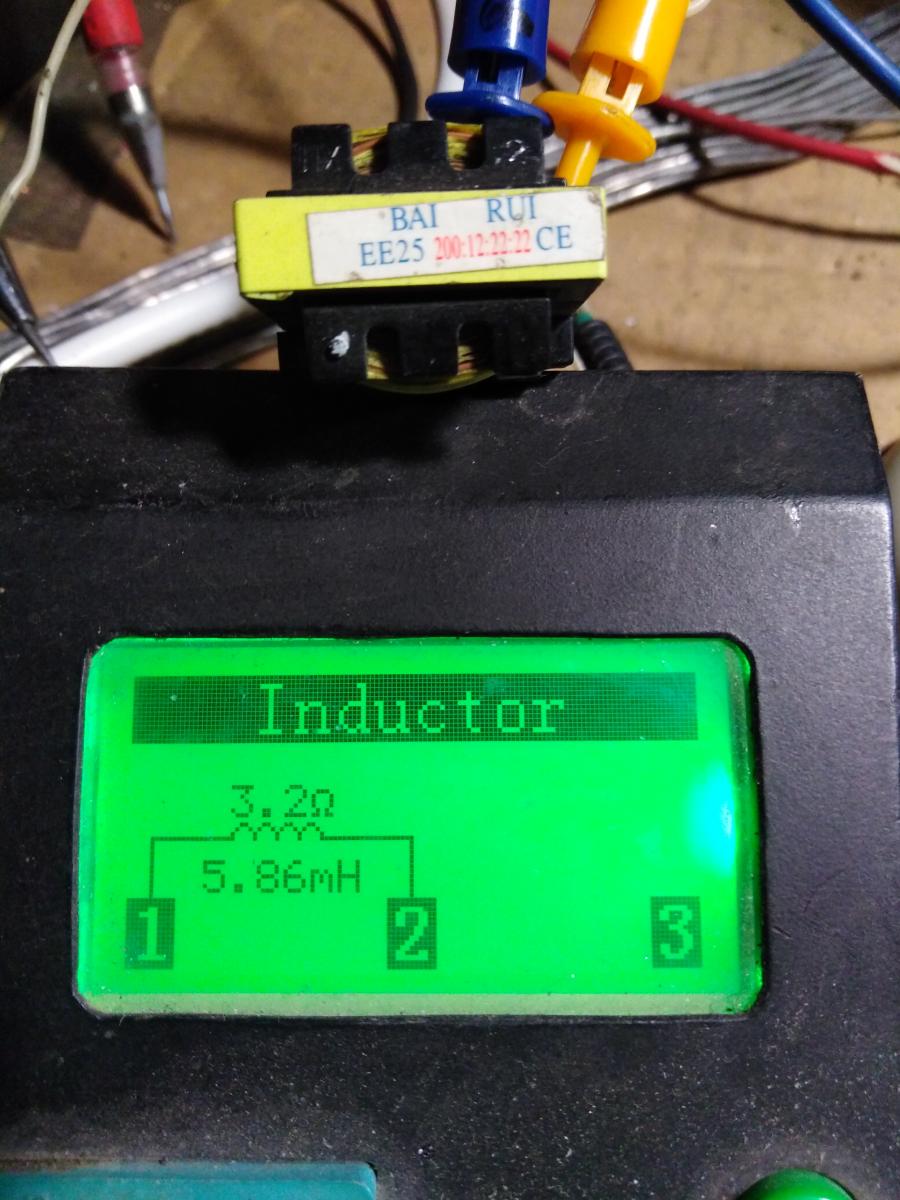

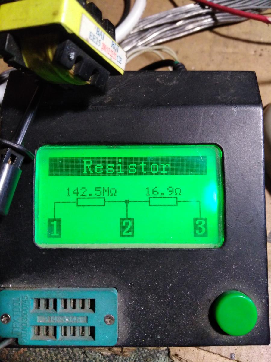

а теперь измеряем таким прибором как у вас
Вложение 10348
Вложение 10349
Ни она из 4-х не показывает индуктивность , все показываются как сопротивления от 0.12 до 0.31 Ом . на втором и третьем фото ответ на ваше недоумение почему так.Это зависит к каким выводам подключить обмотку - вывода у прибора три - определите какие два вывода измеряют индуктивность на вашем приборе.:)
