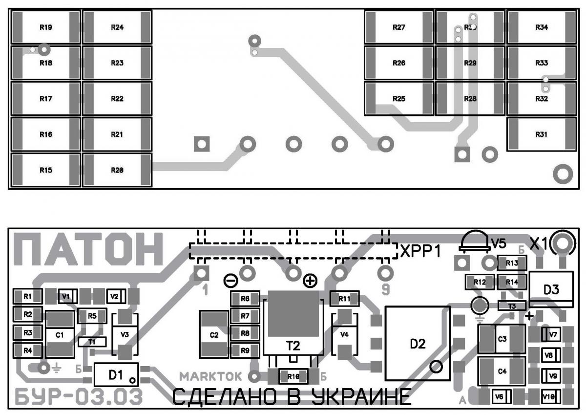

Вложение 8487 Перегорели стабилитроны 5ь штук, припаял 1N4758А 5 шт на 56В других не было, но реле всё равно не срабатывает, горит светодиод на 380в постоянно это так должно или это то что перенапряжение и нудно уменьшить стабилитроны. Подскажите какой транзистор Т3, я его спалил от эксперементов, на нём написано G1, я так понимаю вот этот транзистор MMBT5551 подходит.
