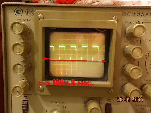

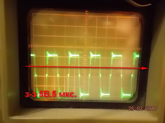

Здравствуйте! Наконец то появилось время сесть за аппарат. Спасибо,земляк ,что уделил внимание.Так вот ,на средней ноге рег. тока напруга меняется от 0,12 В. до 4,95 В. а на второй ноге СА3140 от 0 В. до 0,03 В. Вроди бы мало.Как бить?Вот такие картинки.Вложение 5895Вложение 5896
на 2 вольта тестер ставили?какая история поломки?осцылограмма на всех такая?
