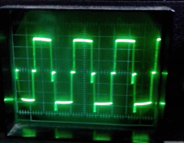

Подскажите где копать, как избавится от иголок, резисторы и диоды в затворах перепаяны, с микрухи шим сигнал чистый
копать негде не надо там она такая и есть.поломку озвучте
были пробиты все 4 RJH60F5, два потянули за собой резисторы и диод, поменял на FGH60N60SFD, перед этим проверил осцилки и обратную связь, вроде бы все ок, понадеялся и включил, на мин токе пробило два ключа, вот опять все меряю и все ок, в недоумении....
Одно могу сказать осцылограма у них такая и есть
в IGBT возможен брак?, кому нибудь попадался брак?

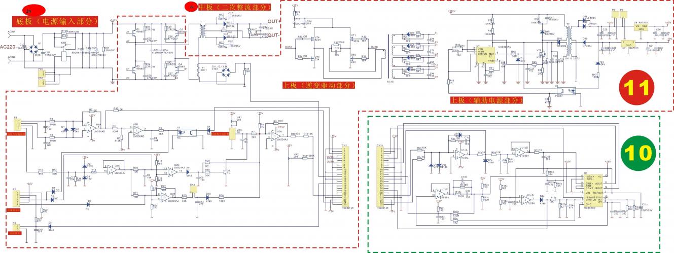

Мне точно нет,именно ети фжш40н 60,проверте пайку стоек платы тгр,замените все детали на тгр,проверте индуктивность обмоток тгр,проверте напряжения на плате управления,проверте индуктивность силового трансформатора,если нужны какие то данные то помогу.
какая осциллка должна быть на выходе ТТ? и индуктивность на СТ
По первому не скажу,по второму первичка 27,5mH вторичка 0,8
на тгр на всех одинаково 0,26mH
