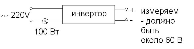

Что Вы мне посоветуете дальше делать: впаять новые транзисторы и включить аппарат? Как-то страшно, не хочется новые транзисторы сжечь. Да и причина выхода из строя вроде как не определена. Может ли быть причиной то, что при включении регулятор силы тока стоял на 210 А?
