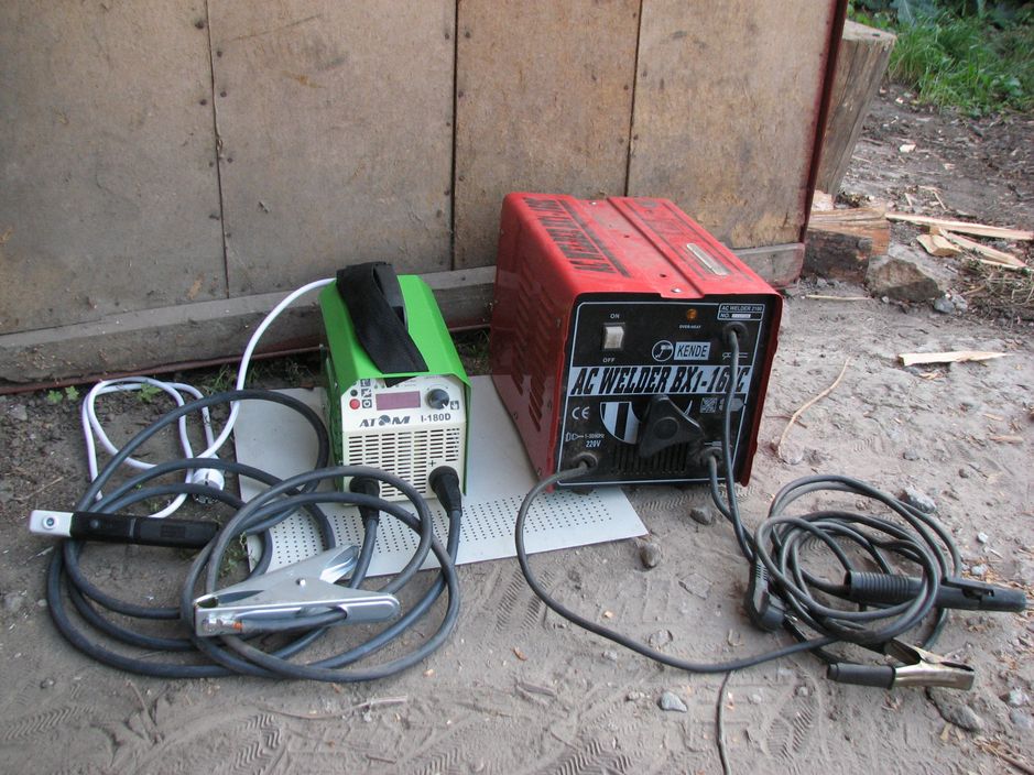

Спасибо за консультацию и за скидки на в вашем интернет магазине! Атом 180Д получил и немного протестировал))
Вложение 5116Вложение 5117
Из фото видно прошлое и будущее моего сварочного будущего.

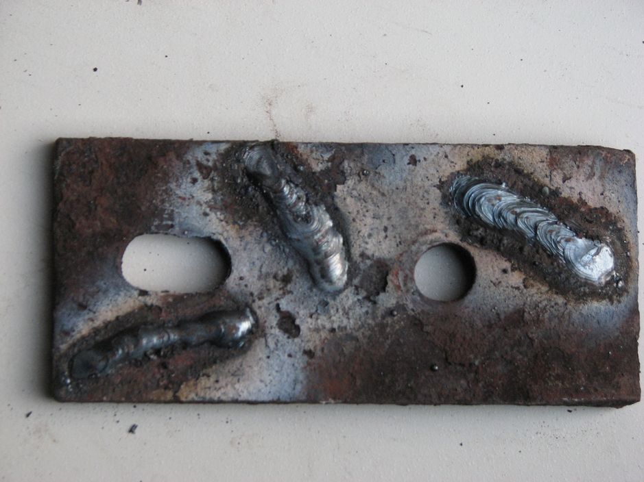

Вложение 5118Вложение 5119
Для быстрого теста использовал электроды "Монолит" 3мм прямая полярность.
На фото пластины 7мм толщины покрытой толстым слоем ржавчины три шва 80А, 100А и 120А(слева направо).
По сравнению с предыдущим сварочным трансформатором небо и земля. Своим подарком на ДР доволен!

yasat если не затруднит сделай пожалуйста подробное фото электрододержателя, я так понимаю это у тебя оригинал Abicor Binzel DE 2200 (желательно с разборкой если можно) а то много споров ходит по оригиналам и подделкал
Атом I-180D
