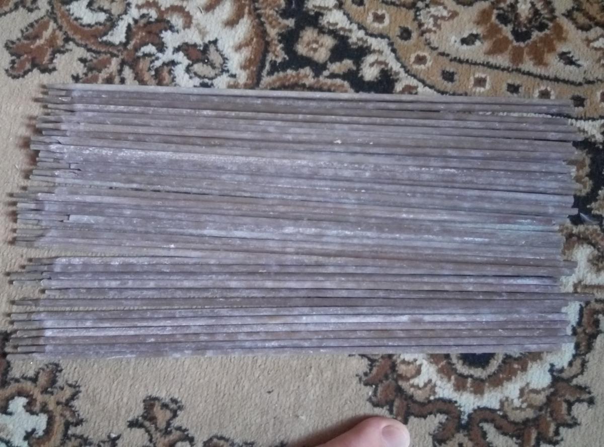

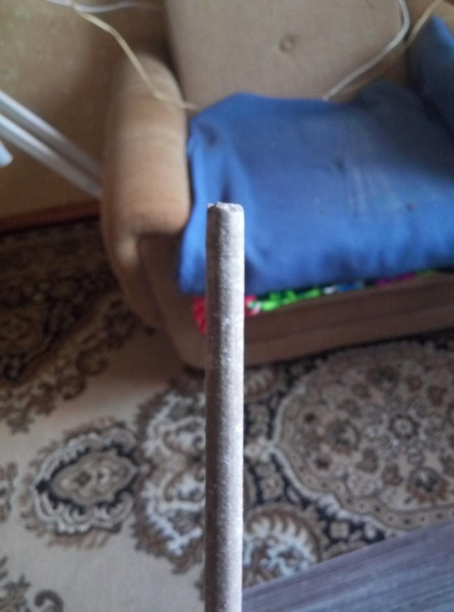

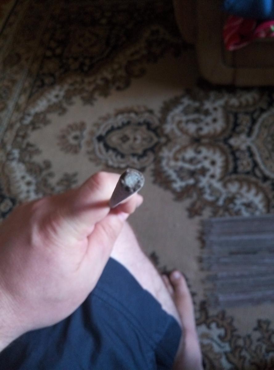

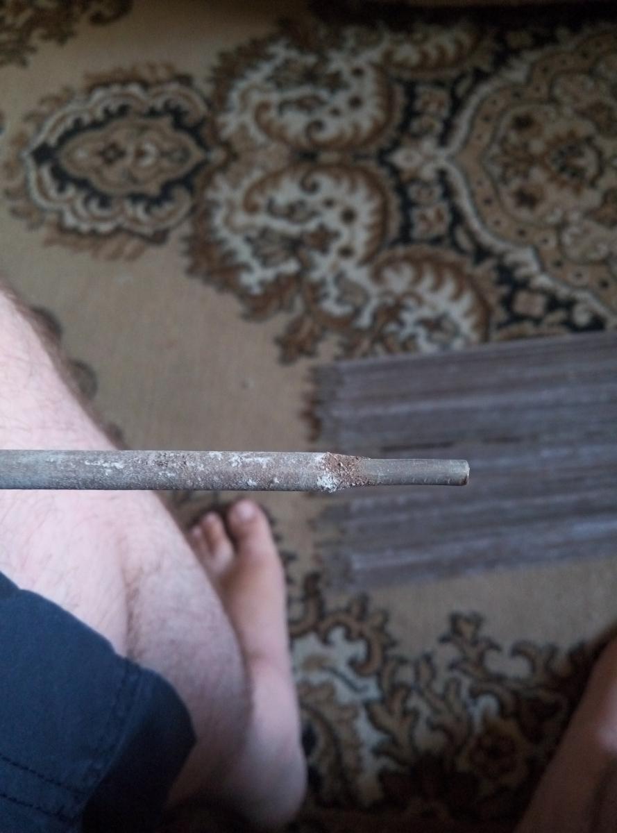

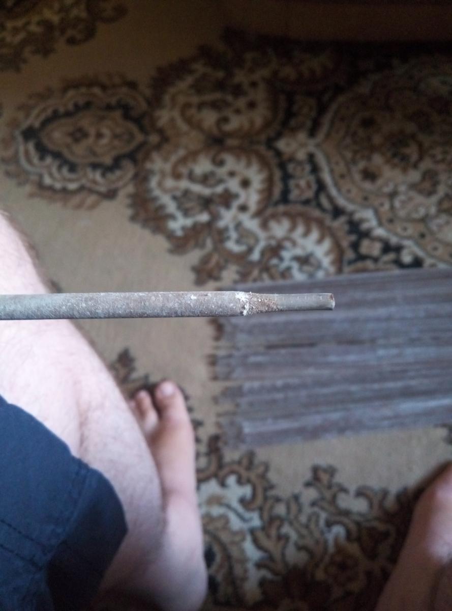

P.P.S. Парни, я 30.07 писал что электроды 4-ка в наследство достались, подскажите, что это вообще за электроды, какая марка и что ими вообще варить, может они какие-то ценные или редкие, а я их и в хвост и в гриву ? Они светло бордового цвета если шо. Выкладываю фото. Не обессудьте за длинный текст (пива выпили с отчимом на старые дрожжи после вчерашнего обмыва :-)). Всех благодарю за внимание, спасибо.

выкинуть весь этот хлам . купить импортные и забыть за наши электроды как за ошибку природы и недоразумение , за исключением буквально 2-х 3-х марок , которые в ближайшее время точно не понадобятся
это хлам . самый настоящий хлам . пачка 5 кило ESAB 2.5 мм стоит 210 грв . увариться можно получая удовольствие от процесса и результата , особенно начинающему . а это в мусор или на стенку в раму как память если выкинуть жалко
У нас пачка Днипро-М (сумские под 6013) 100 грн 3мм(2,5 кг)...вари-не хочу. Уже надоели, а они все не кончаются
а какие это конкретно ESAB (марка) и где это они 210 грн стоят ? вот это случайно не они ? https://www.kharkovforum.com/showthr...F2%F0%EE%E4%FB а то я купил пачку 1 кг патоновских ано-21 3мм и пачку 1 кг вистек ано-21 2мм на пробу. когда-то пробовал вистек 3мм, ниче, мне понравились.
это 48.00 / УОНИ . сложноваты для начала . с 46.00 лучше начать
всякие вистеки , патоны и прочий непотрiб в мусор ;)
впрочем , че я уговариваю ? попробуешь ESAB или ASKAYNAK ....... потом сам все остальное выкинешь и не будешь считать эти пару десяткой гривен разницы в цене :-)
