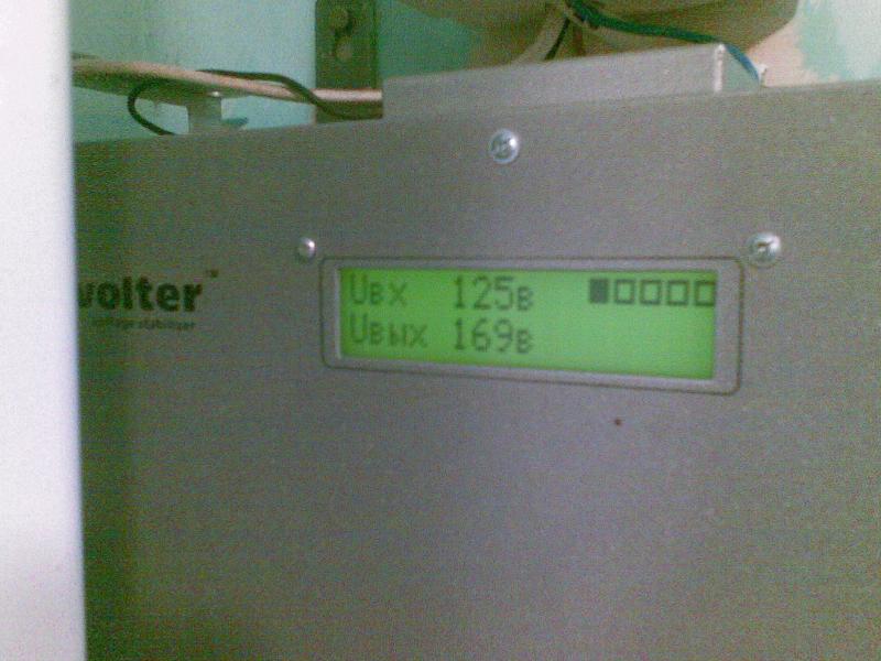

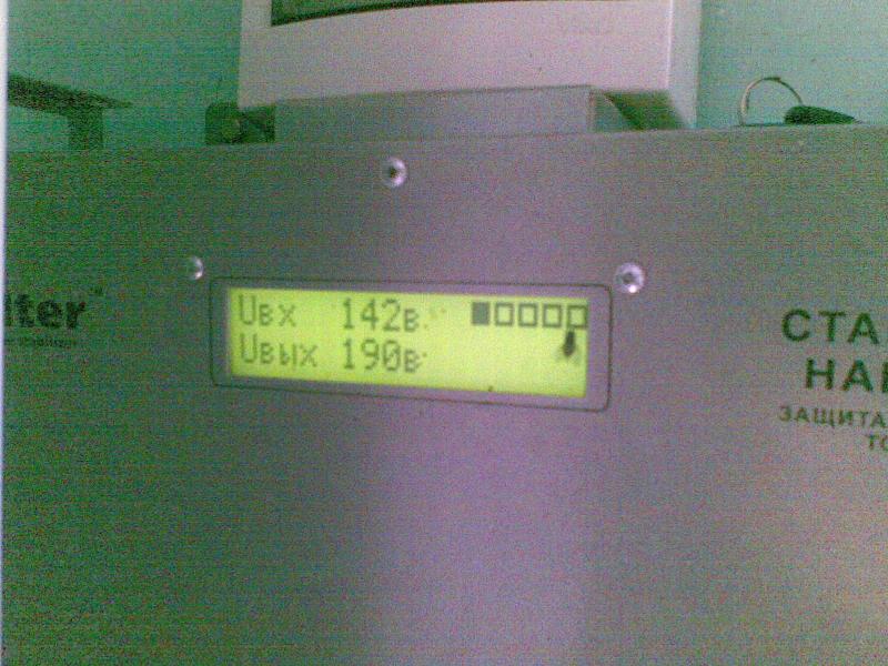

У Вас Вольтер, у меня тоже Вольтер, Вам нужно было брать с индексом Ш, у меня Вольтер 22Ш, работает от 130В до 270В - пока было замечено только 140В, держит нормально, правда если бы знал, что есть немного дороже, но с более точной стабилизацией, у меня +/- 7-10%, а есть +/- 2-3%... Мой стаб меня реально выручал, были времена, когда я стиралку включал с таймером на 5 утра, а то никак постирать не мог ничего, насос не качал нормально, пару раз плата в котле горела... С появлением Вольтера все в прошлом...

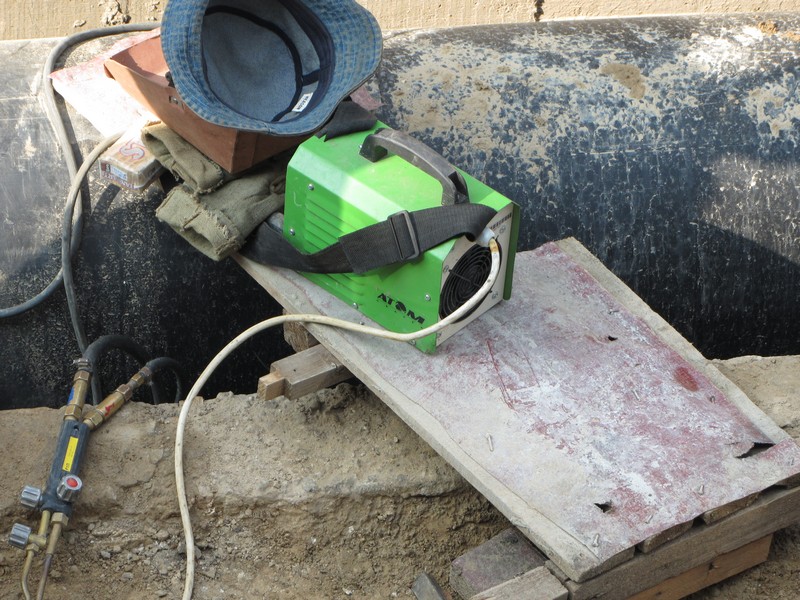

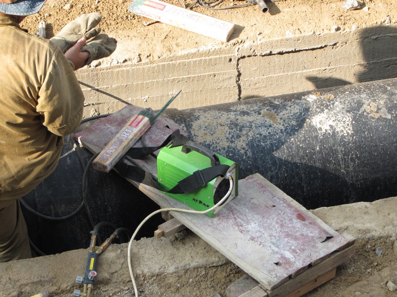

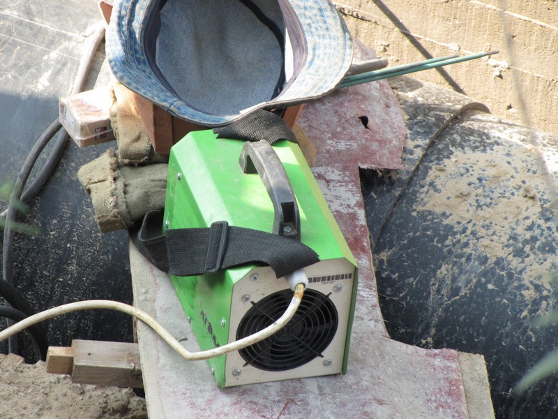

Мой сварочник 250 АТОМ на токе 100А с включенным форсажем на 100% дает просадку на 10В, а это пшик, поскольку электрочайник дает просадку порядка 20В...
