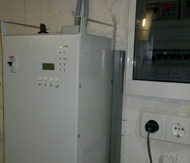

Что касается покупки инвертора. Здесь все оказалось грустнее чем я думал. Взял аппарат на пробу. Варил тройкой. При входном напряжении в сети 208 В просадка при сварке инвертором до 165-173 В. На инверторе нужно ставить ток 140 А. При токе меньше 135 постреливает дуга. А если напряжение упадет 180-170 В что бывает часто, то запаса нет никакого... Если бы просадка была 20-25 Вольт взял бы без раздумий!!! Варить ним понравилось..Но сети очень слабые.
Вложение 1034
Мой стабилизатор

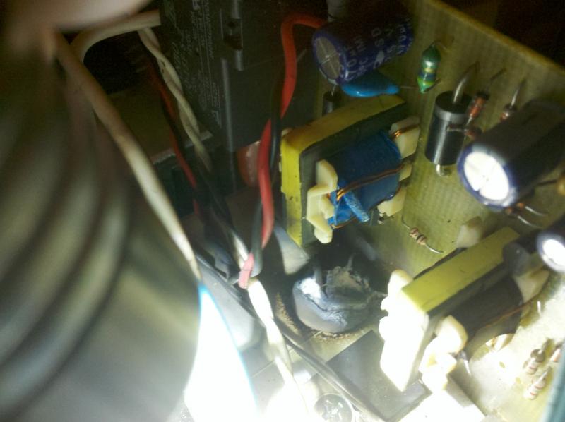

ровно год прошёл! хотел заварить трубу! только включил,а оттуда пламя! варил от силы раз пять,даж пачку электродов не сжёг! куда отправлять?
созвонился,договорился! спасибо!
Вложение 1062Вложение 1063
вот как то так получилось! только вкл аппарат и на тебе,пламя!
вроде починили,получим,протестир уем! отпишемся!
ремонт выполнен,все работает! сегодня варил! Элсва,спасибо! пару фоток ремонта, выше есть как было!

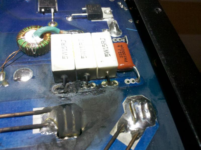

добрый день подскажите как востанавить дорожки на плате в инверторе минус прогорел
Можно напаять медные проводники,выбать соответствующий диаметр. А лучше дать фото уже зачищенного места-тогда и будет видно,что надо восстанавливать и как восстанавливать.
Если выгорела дорожка на нашем аппарате, то кинте мне в личку фото и я дам рекомендации как востанавливать. По фото я хочу увидить затронуты ли дорожки диодного снаббера.
