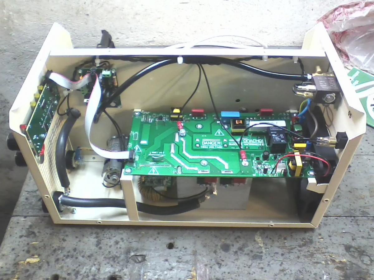

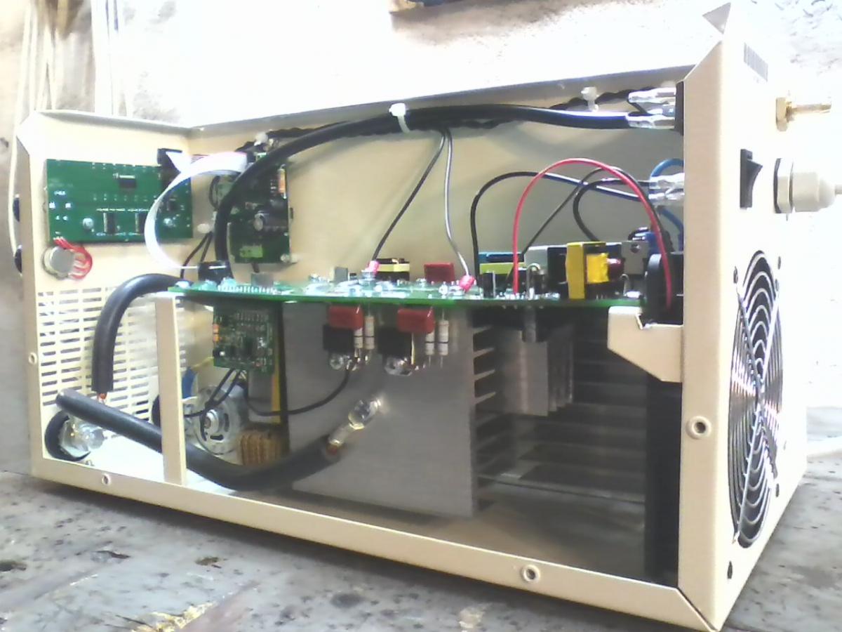

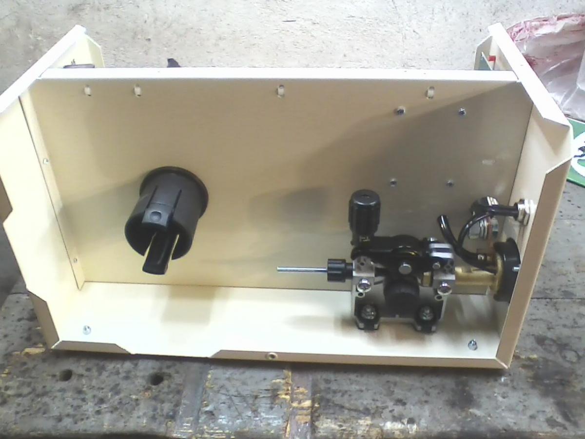

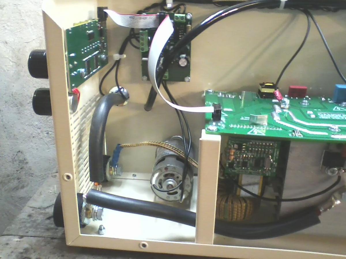

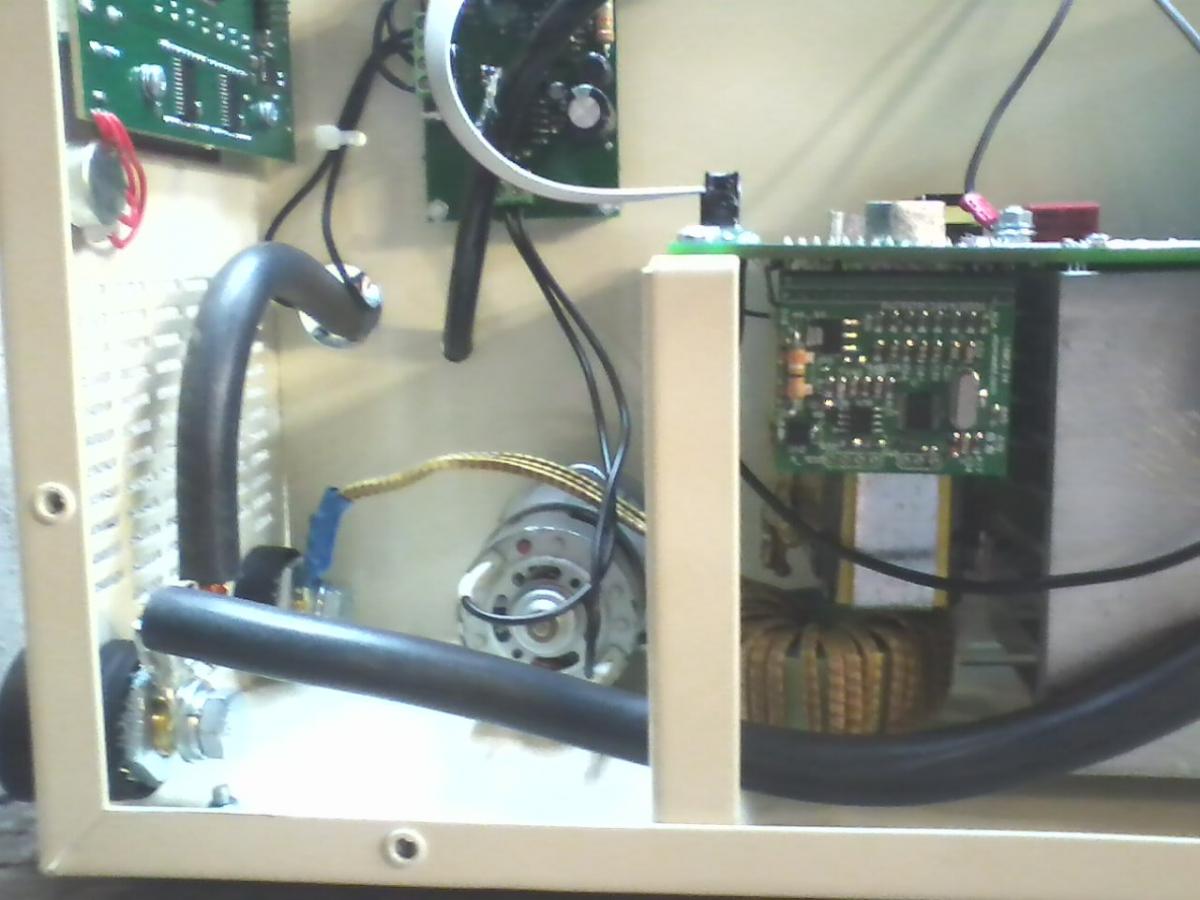

Добрый день! Обращаюсь к представителю производителя данного аппарата.
Недавно приобрел полуавтомат Атом I-180 MIG/MAG (3в1) и сразу же заметил один большой недостаток данного аппарата.
Главный триггер-регулятор и регулятор подачи проволки достаточно хрупкие и в значительной степени выступают за границы корпуса,
Вложение 8255
что может привести к случайному (всякое в жизни бывает) повреждению этих регуляторов.
Могу ли я сделать небольшую доработку внутренней перегородки и наклонить лицевую панель чтобы регуляторы не выступали за корпус и не сломались случайно в будущем?
Вложение 8256
Не повлияет ли это на гарантию?
P.S. Почему это не реализовано как в других аппаратах вашего производства с завода, ведь это намного удобнее и риск повредить регуляторы в разы меньше
Позвольте с вами не согласится. Если вы внимательно рассмотрите внутренности то поймете что места там хватит.
Вложение 8261
Вложение 8259
Гнуть всю панель не обязятельно, лишь верхнюю её половину и лишь на 2-2,5см в самой верхней части.
