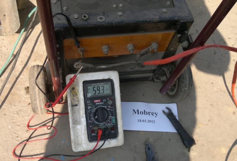

Сегодня заказал сварочный инвертор Элсва-ВД-161И, и уже получил ответный звонок о наличии его в магазине. В понедельник еду забирать. Хочу взять на пробу, сети слабые, если падение напряжения будут намного меньше чем от трансформаторного, на что надеюсь , если нет, то не знаю чем варить. От трансформаторного просадки большие, у соседа на стабилизаторе предохранители летят...Вложение 1011
Лапшу тебе, mbrey, вешает сосед - пр-ли защищают только от поломок ( КЗ) в самом аппарате, или в доме (но никак не от пониженого напряжения). Вольт этак 160 на вводе будешь варить тройкой ~ со 110-120а на аппарате. Падение напряж. гораздо ниже от *трансформаторного*. Дерзай !!!
