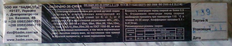

попробывал сегодня такие:
Вложение 571Вложение 572
ничего особенного, рутил рутилом, шлаковитые, патон ано 36 чуть меньше шлака дает, но самые дорогие

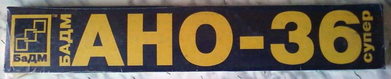

недавно приобрел АНО-4 БАДМ ф4мм днепровские, до этого работал с МОНОЛИТОМ и с советскими старыми рутиловыми разных типов. Сразу отметил что на малых токах (120а) БАДМ работают намного лучше МОНОЛИТА , последний сильно жег металл 2-3мм ,чуть зазевался и можешь продырявиться.
БАДМ горит на 120а очень устойчиво и мягко плавит 2мм лист , всегда получалось вовремя прервать дугу или протянуть далее шов, купил еще пачку 5кг в запас
