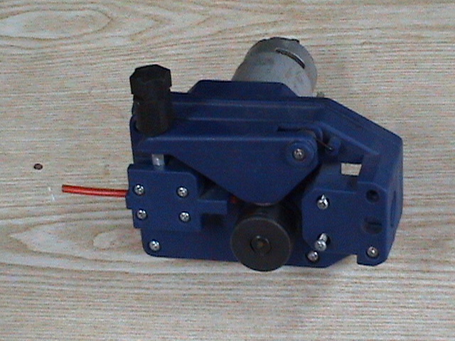

Купил себе Эдсву ПДГ-180И в воскресенье проверим что к чему. Пока мне не понравился редуктор подающего устройства - он весь пластиковый, на фотках видел алюминий, но время покажет, сейчас даже пистолеты (в том числе украинские) делают пластиковыми. Тут он правда все же хлипковат... В остально на вид очень даже ничего аппаратец.
Решил включить в сеть дома чисто для проверки подающего так сразу пробки выбило (6,3 А), я нажал на выключатель, чтобы выключить его и пойти включать пробки, а вентилятор продолжает гудет))) Со второго раза завелся без проблем пробки уже не выбивало. Короче жду не дождусь боевого крещения!

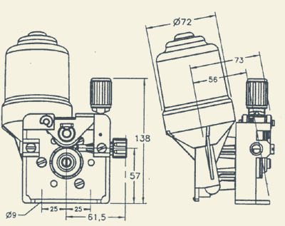

Еще на дешевых китайских полуавтоматах в лучшем случае стоит вот такой подающий механизм http://weld.in.ua/forum/attachment.p...1&d=1330182187. Слабам местом этого подающего является пластиковый редуктор с цилиндрическими шестернями. Он долго не ходит.

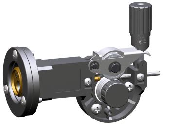

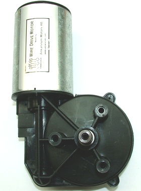

Здравствуйте у меня такой вопрос полуавтомат мне понравился но один пользователь написал что редуктор в протяжке пластиковый почему когда на фотографиях вродеб дюраль или ето просто фотографии рекламные заранее спасибо
Мы комплектовали до августа этого года полуавтоматы тем, что Вы видели на фото. Это китайский подающий механизм был скопирован с того, что мы устанавливаем сейчас. Единственное что венгерский подающий комплектуеться шведским мотор-редуктором в котором действительно корпус редуктора выполнен из стеклонаполненного полиамида, а не силуминевый как на китайском. Но за надежность шведского мотор-редуктора не беспокойтесь, он на многих аппаратах доказал свою надежность.
Мы отказались от китайских подающих по нескольким причинам.
Первая. Поставщик китайских подающих не смог ритмично и вовремя поставлять эти подающие. Мы больше месяца простояли по полуавтоматам из-за него. Простояли бы больше, если бы я не стал ставить венгерские.
Вторая. У китайского подающего и того что мы ставим сейчас прижимной механизм откидываеться назад Это видно на четвертой картинке сверху из раздела "Преимущества сварочного полуавтомата" http://www.dadada.com.ua/index.php?productID=2124 (отдельно дать ссылку на картинку не смог по тому, что отдельно картинка почему то обрезается). Это доставляет некоторые трудности при установки полной/новой касеты. Так как прижимной механизм при откидывании назад, он упирается в полную касету. Из-за этого приходиться сначала заправлять проволоку в подающий механизм, а потом устанавливать касету на тормозное устройство (ось на которую устанавливаетьс касета). Но у венгров есть подходящий подающий у которого прижимной откидывается в бок http://elsva.com.ua/wp/wp-content/up...g_ie_motor.jpg. Мы планируем серийно устанавливать их где то через месяц-два. Просто поздно узнали и закупили то, что ставим сейчас.
