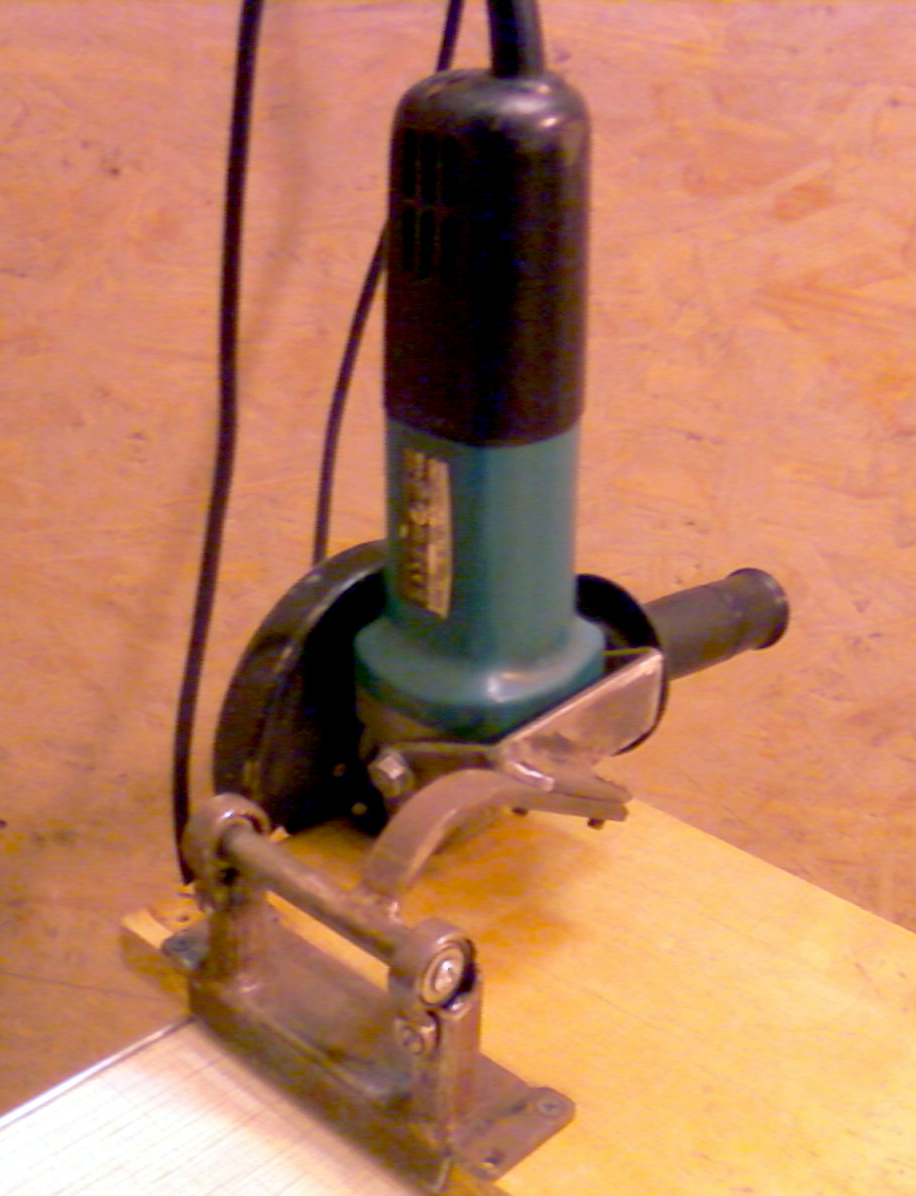

Несколько раз порывался купить готовое, Форте, Интертул, ДнипроМэ-э.
Одна фигня во всех - болтаются в оси, поскольку качельки халтурненькие.
Пришлось рученьками используя подшипники от роликовых коньков типа 608 ZZ (точно не помню).
Вложение 9287Вложение 9288Вложение 9289
Крепится к ДСП 4 саморезами.
Еще приделал приблуду (не фотографировал) для нарезания одномерок для изготовления трапов вокруг компостного ящика и дровяницы.
Все разбирается вплоть по деталькам, компактное и главное - никаких люфтов.
