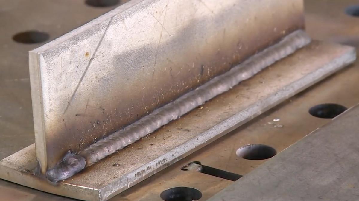

Для сварки нержавейки на ПА одним "импульсом" не отделаетесь ))
Это вообще-то целая спец-технология.
начнем с газов:
самым лучшим вариантом является "тройной микс":
90% - Гелий
7,5%- Аргон
2,5%- Углекислоты
Так как гелий очень дорогой - то и "тройной микс" тоже. Используется он не для того чтобы "уменьшить тепловложение", а наоборот чтобы увеличить температуру дуги в режиме коротких замыканий или "крупнокапельных замыканий" - для достижения хорошего проплавления, иначе сварочная ванна получается слишком вязкой, струйный перенос в нем невозможен. Расход газа увеличен - около 20 л/мин, что-то в этом роде, то есть затраты высокие. Варить можно обычной сплошной (непорошковой) проволокой. На швах оседает немного сажи, но в общем качество шва высокое. Можно варить многопроходные швы. Повышенное разбрызгивание, индуктивность на аппарате лучше увеличить.
Вложение 9146
Stainless Steel MIG Welding Tips | MIG Monday
https://www.youtube.com/watch?v=-TnytUigGfI

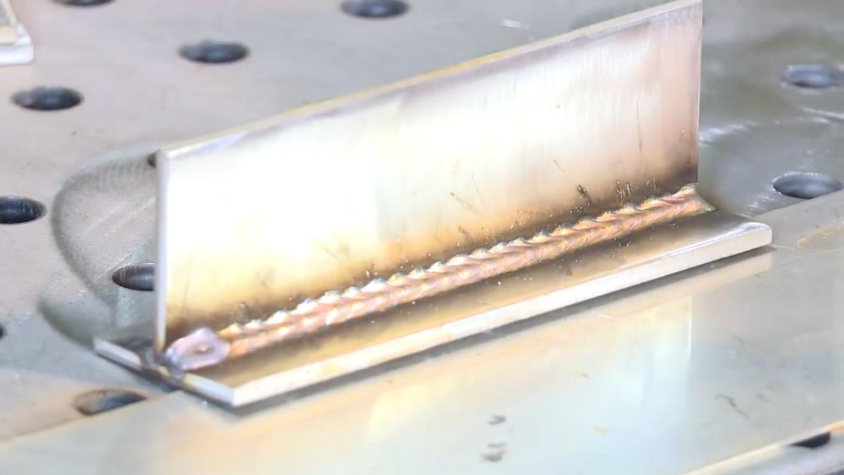

Другой вариант газа:
98-99% - Аргон
1-2% - Кислород
Используется для сварки струйным переносом, сварки с "импульсном", в режиме коротких замыканий там где струйным переносом неудобно (первые проходы в многопроходных швах; сварка вертикалов, горизонталов, потолков).
Сварка нержавейки с импульсным переносом металла действительно выглядит наиболее универсальным, экономным и удобным вариантом, с минимумом брызг и прожигов, особенно для тонкого металла.
Так же для сварки нержавейки делают порошковые двухзащитные проволоки, вариант газовой защиты нужно смотреть в инструкции к проволоке, в основном обычные миксы из Аргона, Углекислоты и Кислорода.
Обычной смесью как бы тоже можно варить нержавейку, но только там где нет высоких требований к качеству и только однопроходные швы и наверное с последующей обработкой, многопроходные швы заметно ухудшат свою "нержавеистость" :)
На вид швы в обычной смеси будут серые.
