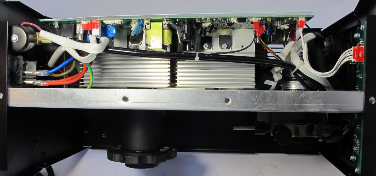

Конкретно об аппарате procraft sph-310p - ремонтировал.
Вложение 9928Вложение 9929Вложение 9930
Вот такой аппарат - весь в пластике побъётся и всё. Выходной дроссель мог быть и получше. Индикаторы - установленное напряжение и ток не показывают пока не начнёте варить. В ремонте неудобный. Аппарат который ремонтировал сломался на второй день после покупки. Потом через год снова ремонтировал. Я бы такой не купил для себя - мне этот пластик и мигающие индикаторы не нужны.

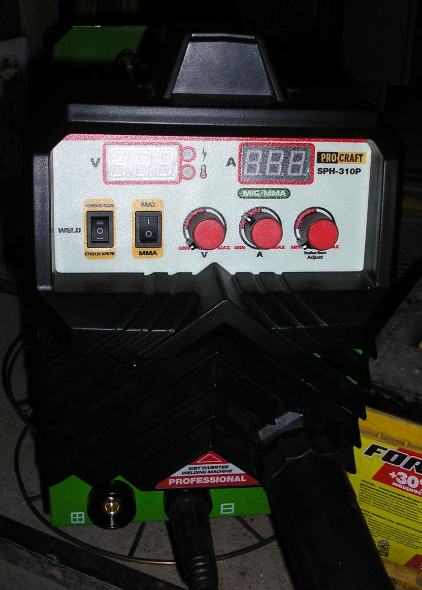

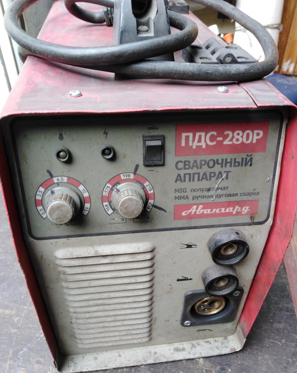

Вот эти аппараты
Вложение 9931Вложение 9932
