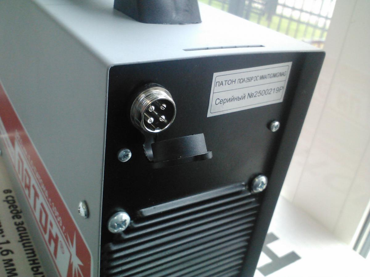

Подскажите, что я потеряю, если возьму ПАТОН ВДИ-200Е или 250Е, вместо ВДИ-160P кроме росселя, на чемсъэкономили на эко серии, вди-160 тяжелее на пол кило и не указан его ток при ПН 100%? Импульсный режим только на про серии или на всех ?
Во-первых - Помимо дросселя Вы потеряете мультирежимность (возможность в дальнейшем докупить подающее устройство и "сделать из него полуавтомат" например), если конечно такая необходимость возникнет.
Во-вторых - ПН у серии Р будет выше, не слишком, но все же.
В-третьих - широкий диапазон настроек в серии Р (если конечно они Вам нужны:D)
Если Вы берете аппарат для себя/для дома (для быта), вам не нужен будет полуавтомат и туча настроек, то берите Эко серию. Или Элсву с дросселем;)
З.Ы. импульсный режим только в серии Р
Маю два питання .
1. Чи безпечно для "мізків" та "м'язів" цифрових ВДІ Патон 250Р змінювати налаштування струму "на льоту" коли горить дуга ?
2. Якщо в режимі MIG/MAG виставити напругу 14.4V , то чи можна використовувати апарат як пусковий для автомобіля взимку , і на який струм можна розраховувати ?
1 - безпечно
2- можливо , так делаю , только 14,2В более безопасное напряжение для акума
