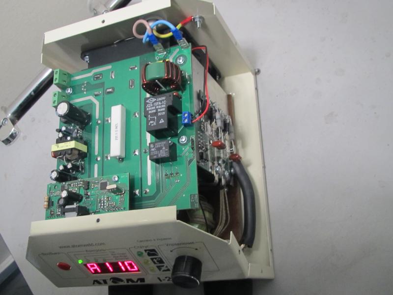

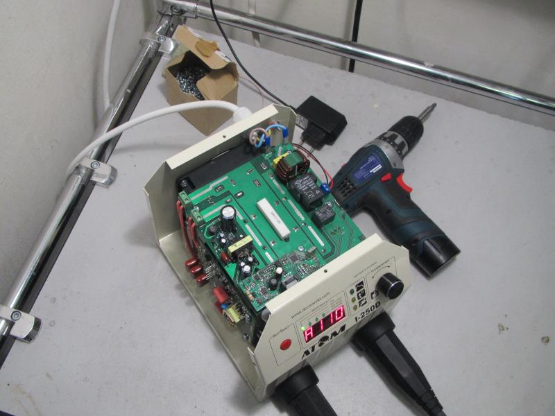

Небольшой обзор внутренностей аппарата АТОМ И250Д:
Вложение 1724Вложение 1725Вложение 1726Вложение 1727Вложение 1728
На второй слева фотке сечение шинки на дросселе вроде немного занижено,а так ниче аппаратик.
