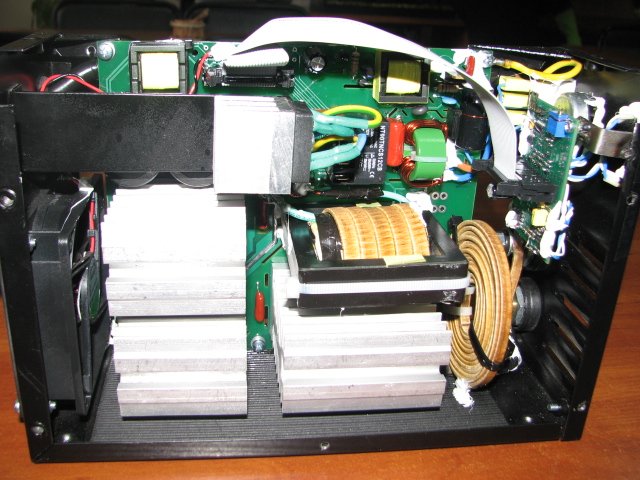

В какое состояние нерадивые пользователи умудряются приводить технику - знаком не по наслышке, долго проработал на ремонте, правда радиотехника была военная.
А фото внутрисварочнков - на форуме ремонтников их полно.
